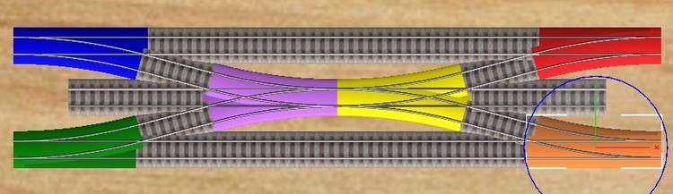

du als Ober Gleisbau ingenieur kannst mir evtl bitte bei meinen Problem helfen … es dürfen auch alle anderen mithilfe dabei leisten … ich habe eine kleine mbe Datei angehängt. … jetzt zu meinem Problem … gibt es eine Möglichkeit diese teile komplett zu einer weiche zu gestalten ? wenn ja könntet ihr mir die auf spur H0 / spur N / und spur Z machen … ( also alle teile sollten komplett als weiche steuerbar sein ) … ich bedanke mich schon mal im voraus an alle die sich hier beteiligen für eure hilfe … gruß schlagerfuzzi

I'm hoping this will help somehow
this track configuration looks like what you had in mind, and consists of 6 switches and some straight pieces.  traffic from any lane (left or right)
CAN  be routed to any lane on the other side.

hallo @Curt84328,
hello curt, that already looks like I've imagined it. I think the great thing here is that help from different sides is always helped. Thanks already 1x for your help ... that also gives you a thumbs up for your help ... greeting schlagerfuzzi
hallo curt,
das sieht ja schon so aus, wie ich es mir so vorgestellt habe.
ich finde das klasse, dass hier so eine hilfe von verschiedenen seiten immer geholfen wird.
danke schon 1x für deine hilfe … das gibt auch Daumen für deine hilfe … gruß schlagerfuzzi

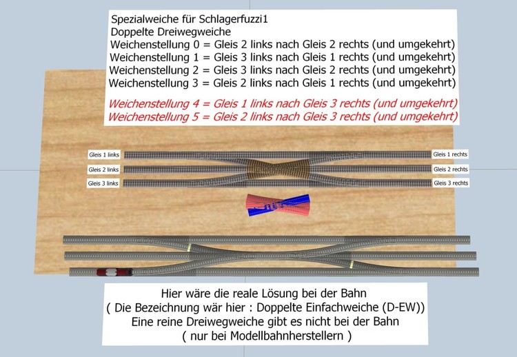

Hallo Wolfgang ( schlagerfuzzi1 )
Nach Wunsch deiner Spezialweiche , die es so nicht gibt , aber für Dich jetzt hier doch .
Hiemit kannst Du alle Wege befahren , so wie Du es dir vorgestellt hast - Denk ich mal so ....
Hier die SpezialWeiche  " Doppelte Dreiwegweiche schlagerfuzzi1 ( beige) " auf einer Platte .
Weiche schalten für Schlagerfuzzi1.mbp       Man kann die Weichenstellungen auch nach Wunsch ändern / ich hab nur zwei weitere Spuren ergänzt !!
Darunter ist die richtige Lösung , wie sie von Curt gezeigt wurde , aber da gibt es einen kleinen Unterschied
- Die Weiche für links und rechts  sind leicht versetzt !!!
hallo @h.w.stein-info,
danke zuerst mal für deine hilfe … das werde ich mir mal mit ruhe genauer ansehen müssen … das hast du top hingebracht (y) ... gruß schlagerfuzzi
deine Idee ist top 1a (y) ... deine weichen habe ich schon mal in meine aktuelle anlage als test mit eingebaut … mich würde intressieren, wie du das hinbekommen hast … ich sage dir schon einstweilen vielen herzlichen dank für deine mühe, die du dir gemacht hast … ich bin auch noch gespannt zu welcher intressanten Möglichkeit @Henry noch kommt (y) … gruß schlagerfuzzi

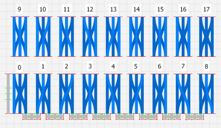

Hallo Henry,
wunderbare Lösung, aber die Frage von Wolfgang war aus 5 Weichen eine Weiche zu kreieren. Nach deinem Schema ist die Weichenstellung 0 und 3 und 6 eh die gleiche (3 Züge könnten gleichzeitig abfahren). Aber dann wird's heikel : denn bei jedem weiterem "Schaltschritt"  ändert die Weichenzunge die Fahrtrichtung und damit hätten wir, meiner Meinung nach, irgendwann ein Problem..... Ich bin jetzt nur nach deiner obigen Darstellung gegangen.
Gruß Karl

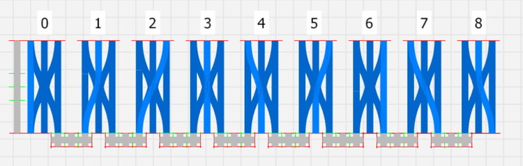

Hallo Karl,
es ist EINE Weiche. Du kannst allerdings weitere Schaltstellungen erstellen, indem du die 2 bzw 3 Spuren einer Weichenstellung zuordnest. das hatte ich noch nicht getan.
Beispiel für H0 und Z:
Sclagerfuzzi1_Weichenkombination H0 Z.mbp
Henry

hallo @Henry,
auch deine Idee mit verschieden Variationen finde ich super top (y) ... die werde ich mir alle komplett mal durch kucken … du hast dir sehr viel mühe gemacht und ich sage euch allen., die hier mit beteiligt waren, ein ganz herzliches Dankeschön für eure großartige hilfe (y)… und vergelts Gott … ich freue mich, dass ihr mir wieder geholfen habt ...lg schlagerfuzzi … es ist schon ein Wahnsinn, was ihr alles herbei zaubern könnt … ps: falls ihr noch mehr von solchen Spezial weichen habt, dann habt ihr schon einen ganz treuen Abnehmer dafür … nämlich mich:D:D
Hallo Henry,
bei diesen 17 Schaltmöglichkeiten hast du dir wirklich einen(y) verdient..... Prima.
Gruß Karl
