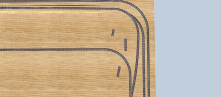

Berlioz Geschrieben 26. Juli 2019 Geschrieben 26. Juli 2019 Hallo Claudia, stell Dir mal vor, Du sitzt im Speisewagen. Bei jeder abruppten Richtungsänderung möchte sich der Kaffeepegel in Deiner Tasse über deren Rand erheben. Daher hab ich mal in Deine Anlage reingepfuscht, zwei gerade Gleise entfernt und den Gesamtbogen durch einen größeren ersetzt. Bei einem Aufbau der Anlage in natura, würdest Du ein Flexgleis verwenden. Das Verwenden der Flexgleise im MBS führt oft nicht zur bestmöglichen Variation. Daher baue ich mir meine Kurven selbst. Du kannst im Gleiseditor das alles einstellen. Bei dem großen Radius - hier in Deinem Fall - braucht man auch keine Übergangsbögen. Falls Du Interesse an einer Analyse meiner Gleisbildung hast, habe ich die Anlage unter folgender ID abgelegt: 4D416DBE-D213-4145-9DC1-627E72CE42F0 Gruß, Berlioz

streit_ross Geschrieben 27. Juli 2019 Geschrieben 27. Juli 2019 (bearbeitet) Hallo Claudia, Ich habe meinen Anlagenvorschlag noch etwas nachgebessert. Was am meisten störte, war die Lage der Weiche in Höhe des Bahnsteiges beim Hbf. Diese Veränderung und noch eine zweite habe ich mit einem gelben Quadrat gekennzeichnet. Mit den roten Pfeilen sind die Fahrtrichtungen der Züge markiert. Das ist aber nicht bindend, hat aber bei Änderungen Auswirkungen auf die Art und den Aufstellort der Signale, von denen ich schon einige hingestellt habe. Vorsignale habe ich erst mal offengelassen, weil ich Dir auch noch ein bischen Arbeit lassen will. Als Tip: Vorsignale sollten aufgestellt werden, wo der Zugführer z.B. wegen einer Kurve das folgende Hauptsignal nicht rechtzeitig sehen kann(vereinfacht gesagt) An der Bogenweiche, wo der Güterzug steht, ist mit Gegenverkehr zu rechnen. Hier muss der Güterzug warten, bis der Personenzug die Weiche verlassen hat. Normalerweise haben Gz Vorfahrt vor Pz (vereinfacht gesagt) Dann muss Du beim Gz und dem Pz die Fahrtrichtung tauschen. Ich habe zwei unterschiedliche Signale (Hauptsignale) verwendet. Eine Art kann nur zwei Informationen an den Zugführer geben: Halt oder Freie Fahrt. Die zweite Art (mit 2 Flügeln) kann 3 Informationen vermitteln: Halt oder Freie Fahrt oder Langsamfahrt. Das war dann für Dich die erste Schulung zum Thema Signalkunde. Du solltest nun die bereits vorhandenen Züge per Hand Losfahren und Anhalten lassen, die Weichen stellen, um verschiedene Fahrwege zu erleben und auch schon die Signale entsprechend stellen (und zurückstellen). Du könntest Dir dann auch schon überlegen, wo welches Gebäude stehen soll. wo evtl. Straßen verlaufen sollen, ob deswegen ein Bahnübergang gebraucht wird. Ich habe bewusst bis jetzt auf das Wort Ereignisverwaltung verzichtet, denn das ist ein Kapitel für sich. Gruß streit_ross Anlagenentwurf(2).mbpFetching info... Bearbeitet 27. Juli 2019 von streit_ross
