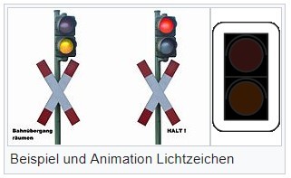

Zur Hilfe aus dem Internet ...

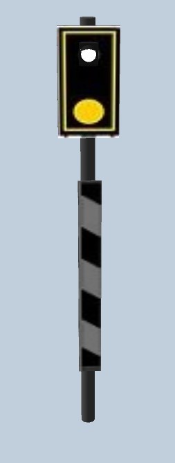

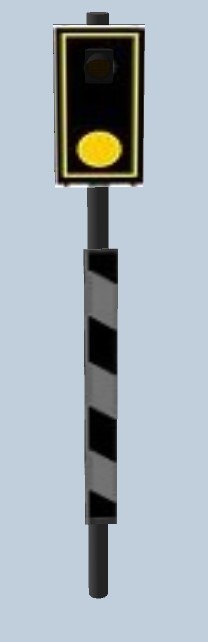

Screenshot_9.jpg.e363d455bf5f3f9d51c30c289b44942b.jpg  und Screenshot_10.jpg.4764df4d0143f186aeceb3d9bb2ef985.jpg
dazu eine blinkende Ampel ( ausgetauscht in einer anderen Textur [ weisse Farbe ] ) ,
Fertigung sieht so aus ....
Screenshot_12.jpg.104c098019c07319c7be2fa7c1ea31eb.jpg                         Screenshot_13.jpg.2f9dab13bc9ddc3ce727499053e905e1.jpg   weiss blinkend
Ok , ist nicht 100% , aber tut seinen Zweck .
Dieses Signal blinkt erst , wenn die Schranken geschlossen sind - Zug darf weiterfahren ohne STOP .
Ich werde versuchen an Hand deines Beispiel in etwa daran mich zu richten . Konnte mir vorstellen das es nicht einfach wird . Zumal hier andere Signale in Einsatz sind [ Ampeln mit zwei Phasen ] .
Quelle https://de.wikipedia.org/wiki/Bahnübergang_(Deutschland)

o.O Meinst Du dass das wirklich nötig ist, mit dem Schutzsignal und so? Gibt's sowas in echt auch?
Ich meine, okay, es sollte hinter dem Bahnübergang wirklich kein Stau möglich sein...
Geschrieben (bearbeitet)
Hallo Andy,
mit "Autos blockieren Bahnübergang" meinte ich eigentlich nicht, dass Autos auf dem Bahnübergang stehen bleiben, wei sich hinter der Bahnschranke ein Stau gebildet hat (dann müssen die den Stau erkennenden Autofahrer bereits vor dem Befahren des Bahnübergangs anhalten), sondern dass sich beim Annähern eines Zuges (also beim Umschalten der Straßen-Ampeln auf "Rot") noch Autos im Bereich des Bahnübergnags befinden können (z.B. wenn ein "Lang-LKW" oder ein 3-fach-Gliederbus vor dem Rot-Schalten der Ampel gerade noch in den Bahnübergangsbereich eingefahren ist), welche diesen erst noch räiúmen müssen, bevor die Schranken geschlossen werden dürfen (das meinte ich mit der Auto-Blockade).
Und das Schutzsignal gibt es wirklich. Im Signlabuch ist es das oben im Beitrag von H:xnS abgebildete "Blinklicht-Überwachungssignal Ne10". Genauso, wie er es oben beschrieben hat,  darf der Zug erst in den Bahnübergangsbereich einfahren, wenn durch das Blinken des weißen Lichts oberhalb der gelben Kreisscheibe angezeigt wird, dass der Bahnübergnag "gesichert" ist. Andernfalls muss der Lokführer den Zug unmittelbar vor dem Bahnübergnag anhalten und darf nur mit Schrittgeschwindigkeit weiterfahren, wenn z.B. durch den Zugbegleiter sichergestellt ist, dass kein Straßenfahrzeug mehr auf den Bahnübergang fährt.
Das Signal Ne 10 ist zum SChutz des Bahnübergangs nur dann nicht erforderlich, wenn der Bahnübergnag durch ein ohnehin schon vorhandenes Hauptsignal geschützt werden kann. Diese Situation findet man häufig bei Bahnübergängen, die unmittelbar an einen Bahnhof angrenzen. Dann übernimmt das Ausfahrsignal die Aufgabe des Blinklicht-Überwachungssignals.

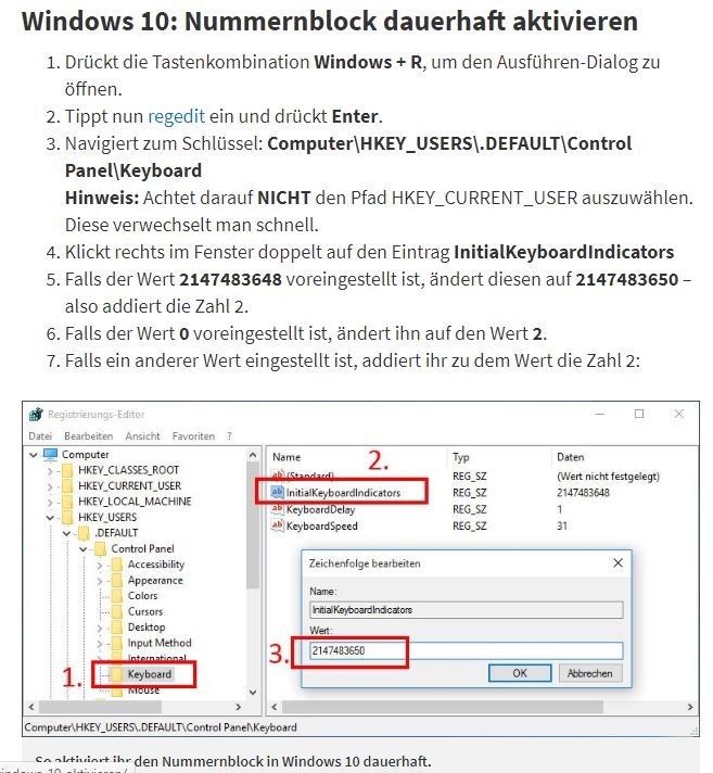

Habe jetzt auch 1903 drauf, brauchte 2 anlaeufe. Beim ersten waren nach 2 stunden 88% installiert (lt der installationsmitteilung). Also frohlockte ich das nach etwa 20 min der rest getan seinn muesste. Nach weiterer stunde oda anderthalb warn es 94%.....warten...warten....warten. Bis ich mal googelte und herausfand das so etwas typisch fuer korupte files stuende. Die empfehlung in dem artikel war den wizzard mal checken zu lassen was sache sei und danach einen restart zu initiallisieren. Also gewizzardet und er kam mit der meldung problem behoben reboot ja/nein. Eingedenk was da so in Rheinhards thread zu lesen war kostete es mich etwas ueberwwindung das zu tun, abba schliesslich tat ichs und er kam wieder in alter bluete hoch ...mit 1803. Na gut dachte ich , machen wir ein andermal. Als ich dann gestern abend abschalten wollte meinte windows das es jetzt updaten wolle.......und eben beim aufwachen fand ich dann meine neue 1903 installiert (und numlok immer noch beim startup ignorierend) vor. Ich wuerde so  gerne arrangieren das dem heini, der das numlok problem da mit eingebaut hat, die klopapierrolle stets bereit an der wand haengt wenn er hereingeht....sobald er sich setzt sollte es sich dann als optische taeuschung erweisen und das die rolle auf der aussenseite der wand haengt.:D

Hallo Ralf ( ralf3 )
Bei den Bahnübergang gibt es keine gelbe Blinklichter bei der DB .
Das einzige ist das rote Blinklicht mit Andreaskreuz mit oder ohne Blitzsymbol ( Oberleitung )  .
Das was ich meine ist eine normale Verkehrsampel ohne Grünphase .
Gelb sagt aus Bahnübergang räumen , man kann noch darüber fahren , sollte man aber nicht ( Radfahrer und Fußgänger sind nicht so schnell ) .
Bei Rot ist absoluter Halt , weil die Schranke kurz danach Schliessen kann . Läutwerk ist mit der Bewegung der Schranken verbunden .
