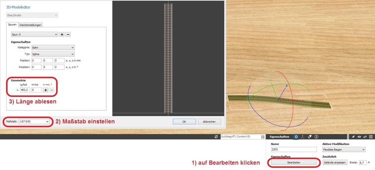

EASY Geschrieben 25. Dezember 2019 Geschrieben 25. Dezember 2019 Hallo Lars, vor 4 Stunden schrieb lars.beyer: Und wenn ich mit Flexgleisen baue? Dann kann ich die Länge ja nicht mal manuell berechnen :-( Bei der Planung eines Schattenbahnhofes ist es aber absolut wichtig zu wissen ob die Züge auf die Gleise passen - und hierzu wird die Länge der einzelnen Abschnitte benötigt. Flexgleis biegen und dann... Gruß EASY

metallix Geschrieben 25. Dezember 2019 Geschrieben 25. Dezember 2019 Hi all Da flexigleise in den seltensten faellen kurven ergeben die fuers auge ertraeglich sind (gut, kommt im schattenbahnhof jetzt nicht so drauf an ) baue ich oft, in solchen faellen, mir einen geschwungeneren verlauf aus selbstgefertigten kurven, die sich dann berechnen liessen. Fuer gerade strecken laest sich mit dem flexiblen biegen dafuer ganz fix die wahre laenge einer zusammengesetzten strecke ermitteln (einfach alle bis auf ein gleis loeschen,das verbliebene gleis mit "flexiblem biegen" zum anderen gleis verlaengern und unter bearbeiten den wert ablesen). Ein sicherer, und ueber die EV machbarer, weg die wahre strecke (einer beliebigen strecke) zu ermitteln ist das man ein fahrzeug mit fester geschwindigkeit die strecke abfahren laesst und dabei die zeit nimmt. Hier habe ich mal @EmKo's demo entsprechend ergaenzt (da wir metaller in mm denken ist auch mein ergebniss in mm) Cheers Tom
