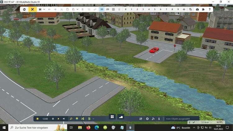

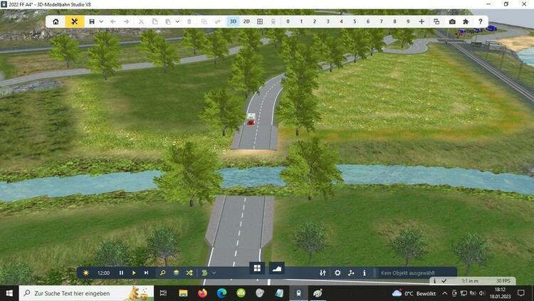

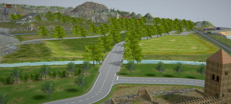

schlagerfuzzi1 Geschrieben 18. Januar 2023 Teilen Geschrieben 18. Januar 2023 servus @FeuerFighter, erlaubst du mir bitte eine frage zu deiner anlage ?. hast du zufälligerweise einen oder bzw mehrere stuntman dazu gebraucht oder gebucht um über deine flüsse zu fliegen ??? ... wenn nein, dann hat der erbauer dieser anlage oder seine brückenbauer keine brücken eingbaut ... oder das baugeld ist ausgegangen ... freundliche grüße an den erbauer mit 3 beweisfotos. gruß schlagerfuzzi ( wolfgang ) bitte nicht böse sein über meine kleine meldung .... war nicht ernsthaft gemeint Link zu diesem Kommentar Auf anderen Seiten teilen More sharing options...

FeuerFighter Geschrieben 18. Januar 2023 Autor Teilen Geschrieben 18. Januar 2023 Hallo schlagerfuzzi das ist ja seltsam. Bei mir ist die Brücke vorhanden. Hab mir die Anlage gerade angesehen. Gruß FeuerFighter Link zu diesem Kommentar Auf anderen Seiten teilen More sharing options...
Goetz Geschrieben 18. Januar 2023 Teilen Geschrieben 18. Januar 2023 Hallo FeuerFighter, vor 5 Minuten schrieb FeuerFighter: Bei mir ist die Brücke vorhanden. Ist das vielleicht eine Eigenkonstruktion? Denn bei mir fehlen Brücken genauso wie beim @schlagerfuzzi1. Viele Grüße Götz Link zu diesem Kommentar Auf anderen Seiten teilen More sharing options...
FeuerFighter Geschrieben 18. Januar 2023 Autor Teilen Geschrieben 18. Januar 2023 (bearbeitet) Hallo Götz bei mir sind alle Brücken vorhanden. Ist da vielleicht eine Ebene ausgeblendet. Anders kann ich mir das nicht erklären. Stell mal die MBE Datei ein dann kann ich es mir anschauen. Gruß FeuerFighter Bearbeitet 18. Januar 2023 von FeuerFighter Link zu diesem Kommentar Auf anderen Seiten teilen More sharing options...
Goetz Geschrieben 18. Januar 2023 Teilen Geschrieben 18. Januar 2023 vor 4 Minuten schrieb FeuerFighter: Ist da vielleicht eine Ebene ausgeblendet. Ich habe die Anlage nur geöffnet und mich umgeschaut. Ich habe nichts verändert! Also auch keine Ebene ausgeblendet. Link zu diesem Kommentar Auf anderen Seiten teilen More sharing options...
FeuerFighter Geschrieben 18. Januar 2023 Autor Teilen Geschrieben 18. Januar 2023 Hallo Götz vieleicht habe ich sie versehentlich mit ausgeblendeter Ebene hoch geladen. Deshalb solltet Ihr mal schauen oder sie mir hier bereitstellen. Inzwischen habe ich sie erneut hochgeladen. Erklären kann ich es mir nicht da bei mir alles vorhanden ist. Gruß FeuerFighter Link zu diesem Kommentar Auf anderen Seiten teilen More sharing options...

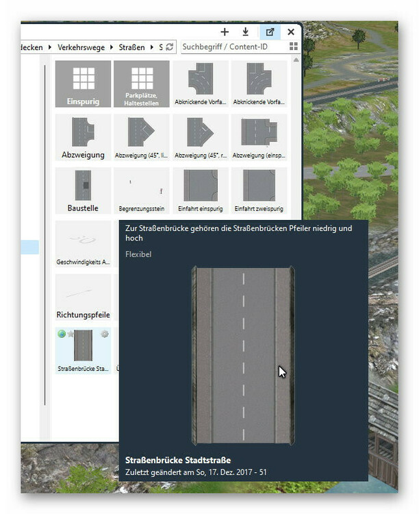

Goetz Geschrieben 18. Januar 2023 Teilen Geschrieben 18. Januar 2023 vor 1 Minute schrieb FeuerFighter: Inzwischen habe ich sie erneut hochgeladen. Die Brücke fehlt weiterhin. Die ist vermutlich nicht aus dem Online Katalog. Klick mal bitte bei angewählter Brücke auf das i (für info) und schau/zeig uns, woher das Modell ist. Link zu diesem Kommentar Auf anderen Seiten teilen More sharing options...

Goetz Geschrieben 18. Januar 2023 Teilen Geschrieben 18. Januar 2023 (bearbeitet) In der Vorschau zur Brücke fehl(t)en folgende Infos: Der Erbauer des Modells. Und das Veröffentlichungsdatum. Die ist nicht im Online Katalog. Die hast du selbst in dein Straßensortiment aufgenommen. hier die gewünschte mbp: fehlende Bruecke.mbp mbp ist das Suffix für eine exportierte Anlage. Eine mbe Datei wäre ein Modell. Und genau das haben wir in dem Fall ja nicht Bearbeitet 18. Januar 2023 von Goetz angepasst, da FeuerFighter das Bild ausgetauscht hat. Link zu diesem Kommentar Auf anderen Seiten teilen More sharing options...
FeuerFighter Geschrieben 18. Januar 2023 Autor Teilen Geschrieben 18. Januar 2023 Die Brücke ist von mir und sie steht im Online Katalog. Am grünen Punkt sieht man das sie veröffentlicht ist. Link zu diesem Kommentar Auf anderen Seiten teilen More sharing options...
Goetz Geschrieben 18. Januar 2023 Teilen Geschrieben 18. Januar 2023 Alles klar, @FeuerFighter dann hat sie noch keine Freigabe. Link zu diesem Kommentar Auf anderen Seiten teilen More sharing options...

Goetz Geschrieben 18. Januar 2023 Teilen Geschrieben 18. Januar 2023 vor 5 Minuten schrieb streit_ross: Die Straßenbrücke befindet sich in der Tat im Katalog. Die ja. Aber nicht die Straßenbrücke Stadtstraße, welche FeuerFighter zeigt. Link zu diesem Kommentar Auf anderen Seiten teilen More sharing options...

schlagerfuzzi1 Geschrieben 18. Januar 2023 Teilen Geschrieben 18. Januar 2023 servus @FeuerFighter, weißt du was ich evtl für einen verdacht habe ... du hast die brücken eingebaut, weil die fahrzeuge fahren ja auch drüber ... mein verdacht jetzt ... dass du die brücken evtl unsichtbar gemacht hast .... das könnte doch evtl auch sein gruß schlagerfuzzi ( wolfgang ) Link zu diesem Kommentar Auf anderen Seiten teilen More sharing options...

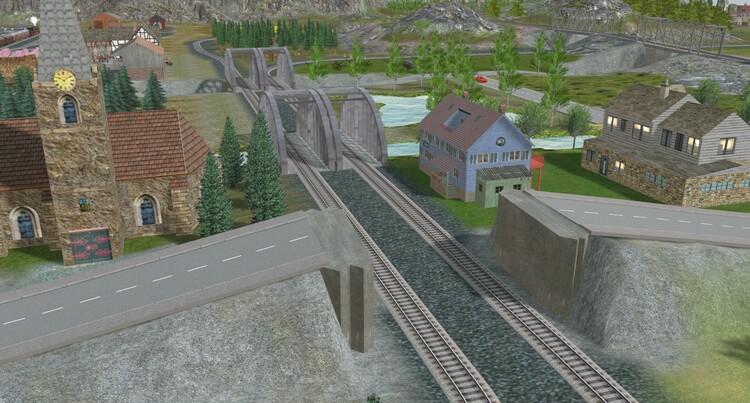

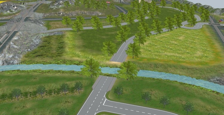

BahnLand Geschrieben 18. Januar 2023 Teilen Geschrieben 18. Januar 2023 Hallo zusammen, Ich habe mir die Anlage nun auch angeschaut. Bei mir sind die Straßenbrücken, die mit der Bezeichnung "Straßenbrücke Stadtstraße" eingebaut sind, ebenfalls nicht sichtbar. Wenn man ein solches Element in der Objektliste auswählt, wir das Gizmo sichtbar (im obigen Bild das hintere Gizmo). Wenn man nun die "Information" einblendet und dort auf die Content-ID klickt, bekommt man die "Straßenbrücke" aus dem Online-Katalog angezeigt. Wenn ich nun die Straßenbrücke erneut aus dem Katalog auf die Anlage ziehe, ist diese Ausprägung auch sichtbar (vorderes Gizmo). Um auch wirklich dieselben Eigenschaften der beiden Brücken eingestellt zu haben, hab ich die "Neue" Brük derselben Ebene zugewiesen, welcher auch die unsichtbaren Brücken zugewiesen sind. Das Ergebnis bleibt das gleiche: Alle 6 Brücken mit der Bezeichnung "Starßenbrücek Stadtstraße" sind unsichtbar, die neue Brücke mit der Bezeichnung "Straßenbrücke" ist sichtbar. Uns man sieht auch die Autos über die unsichtbare Brücke fahren ... Und Brummi hat den Fehler entdeckt! ... womit meine obigen "Nachforschungen" obsolet sind. Da wäre ich jetzt nicht drauf gekommen. Bleibt nur noch die Frage zu beantworten, wie das Modell die Eigenschaft "virtuell" bekommen konnte. Viele Grüße BahnLand Link zu diesem Kommentar Auf anderen Seiten teilen More sharing options...
Little Geschrieben 18. Januar 2023 Teilen Geschrieben 18. Januar 2023 (bearbeitet) vor 2 Stunden schrieb FeuerFighter: So jetzt wir es mir zu doof Tschüss und auf nimmer Wiedersehen Hallo Feuerfighter, es wäre schade, wenn Du wegen etwas berechtigter Kritik gleich die Flinte in´s Korn wirfst. Auch wenn die Brücken nicht fehlen würden, musst Du doch zugeben, dass Deine nach Kompass ausgerichtete Bauweise bei dieser Anlage wirklich nicht sehr schön aussieht. Die Anfahrt zu den fehlenden Brücken (siehe Screenshot) wäre eher etwas für die Vierschanzentournee.... Nun sei nicht gleich beleidigt - Du bist doch ein gestandener MBSler..... Viele Grüße Frank der Little Bearbeitet 18. Januar 2023 von Little Link zu diesem Kommentar Auf anderen Seiten teilen More sharing options...
