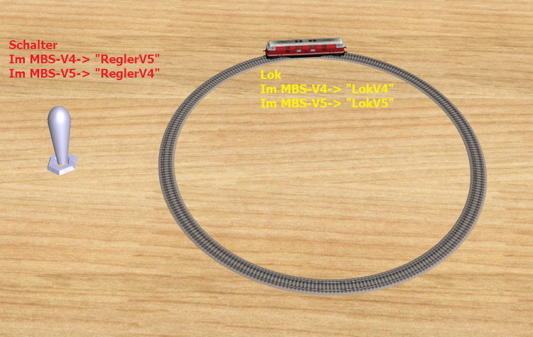

Hallo EASY,
für jenes Spezialprogramm bräuchten wir das Ganze zweimal. Einmal mit 31285/21286 und einmal - jo, keine Ahnung, ich habe 31287/31288 genommen und V4 dann damit konfiguriert. Das ging in C++ - ich hoffe die zwei Ports beißen nichts anderes. Könntest Du das hinkriegen?
Kannst ja selbst mal einen Versuch machen. In V4 die Ports anpassen und ein Schalterchen einbauen. In V5 ein Signal reinsetzen. Beide Programme und das Lua-Programm starten. Im Hauptprogramm das Ereignis des Schalter schaltens von V4 im Ereignisport abfangen und darauf ein Kommando Signal schalten an V5 schicken.
Wie gesagt, in C++ habe ich das am Laufen. Aber Lua hat eindeutig den Vorteil, dass es transparent ist. In C++ könnte man auch böse Dinge verstecken. Da will ich gar nicht in Verdacht kommen.
p.s.: Anmerkung dazu: in C++ braucht's echtes Multithreading, da die rcv-Funktion zum Abholen von Daten in der Tat hängt, bis was da ist. Ich weiß nicht, wie das in Lua ist.
Bearbeitet von Andy

@Andy... da neugierig...werde ich es mal ausprobieren... wobei sich mir noch nicht ganz erschließt, warum ich von V4 aus etwas in V5 ansteuern soll:/...
(... kann auch daran liegen, daß mir ein "GBS" gerade nicht viel sagt :( [immer noch kein Anlagenbauer9_9]... aber wenn es BahnLand gefällt... ist schon verdächtig;)

vor 2 Stunden schrieb EASY:
Hi EASY,
zweimal V5 geht halt nicht. Geht auch nur um's Prinzip und darum, wie weit man das da noch treiben kann. Immerhin gibt es da ja auch noch eine http-Verbindung...

ich habe die Kommunikation über die Schnittstelle zwischen V4 und V5 mal rudimentär(!) hergestellt.
Der Testaufbau sieht folgendermaßen aus:
... wird der Schalter im MBS-V4 auf "ein" gestellt fährt die Lok im MBS-V5 vorwärts und bei Schalter "aus" rückwärts.
... wird der Schalter im MBS-V5 auf "ein" gestellt fährt die Lok im MBS-V4 vorwärts und bei Schalter "aus" rückwärts.
(den Testaufbau hier einzustellen erspare ich mir... beim Nachbau unbedingt auf die Namen achten!)
Das Skript dazu ist auf das nötigste beschränkt...
