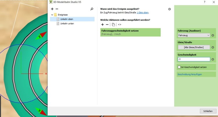

metallix Geschrieben 6. Februar 2020 Geschrieben 6. Februar 2020 vor 9 Stunden schrieb Koriander: oops, so eine Aufruhr wollte ich gar nicht auslösen Hi Koriander Ist ja ein kreativer aufruhr. Ich hatte mir schon gedacht das das eher im kreisverkehr was sein koennte. Da geht es sogar noch einfacher. Wenn du die endgleise als jeweils ein gleis zusammenfasst koennen beide dummies ueber den ausloeser angesprochen werden. Cheers Tom
Koriander Geschrieben 6. Februar 2020 Autor Geschrieben 6. Februar 2020 (bearbeitet) Hallo metallix, so etwas dachte ich auch - allerdings laufen die beiden Loks dann mit der Zeit auseinander und die Flugfähigkeit lässt rapide nach. Irgendwie muss doch synchronisiert werden. Im Anhang findet Ihr den Vogel auch noch in Aktion (mit Version Andy). Allerdings merkt man da auch schon wieder, dass die Flügel nicht ganz synchron sind. Viele Grüße Koriander Vogel2.mbp Bearbeitet 6. Februar 2020 von Koriander
