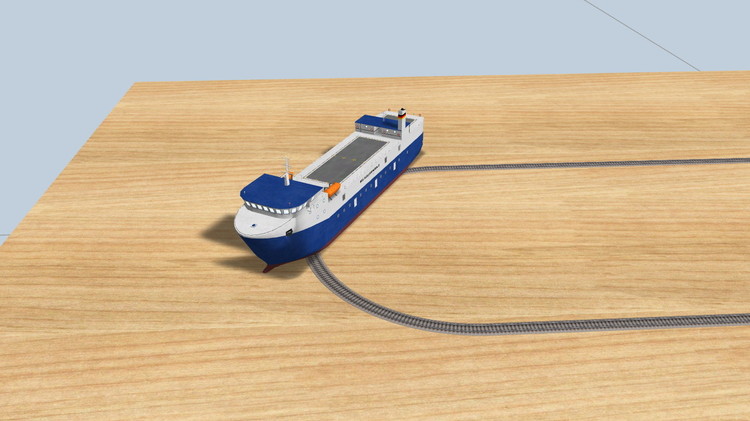

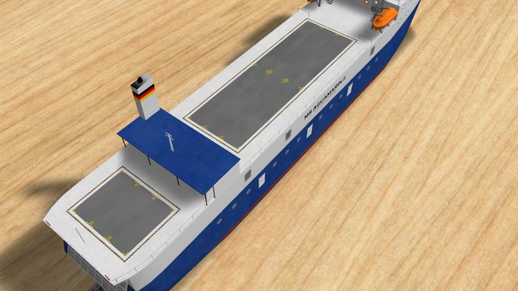

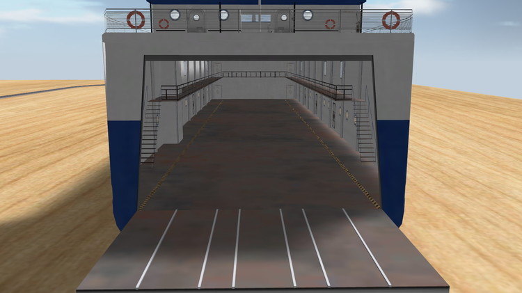

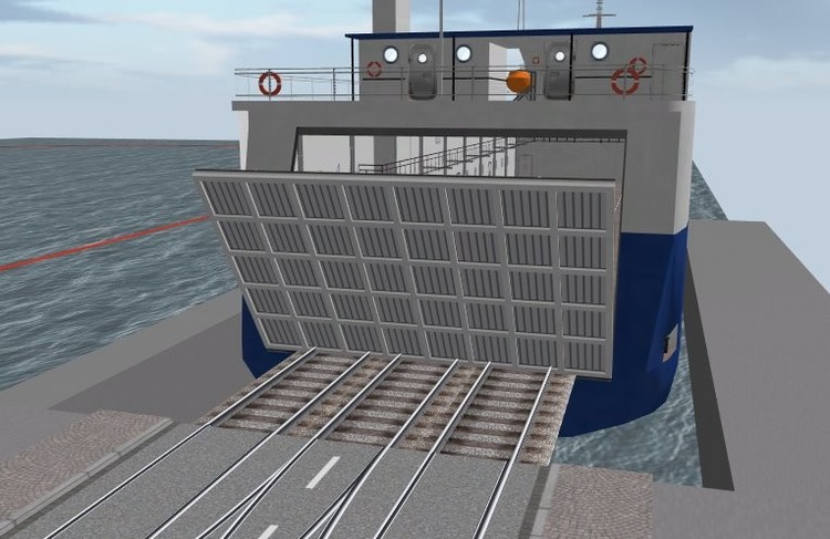

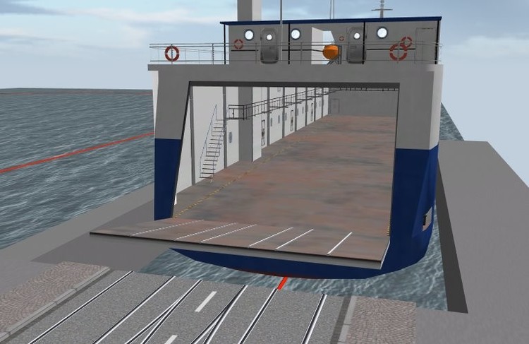

Hinweise zur Montage von Fahrspuren für Straßen- und Schienenfahrzeuge
leider ist es nicht möglich, Fahrspuren in ein 3D-Modell zu integrieren, das nicht selbst als Straße oder Gleis definiert ist. Dies gilt insbesondere für Fahrzeuge, die sich selbst entlang einer Fahrspur fortbewegen. Dies trifft auch auf das hier vorgestellte Fährschiff zu.
Wenn das Schiff aus dem Online-Katalog in die Anlage eingefügt wird, besitzt das Fährdeck deshalb zunächst keine Fahrspuren. Es gibt aber Kontaktpunkte, an die im Fährdeck bis zu 3 Fahrspuren nebeneinander angedockt werden können.
1004154323_02FhrschiffmiteinfachenSchienen.thumb.jpg.cd358f0dba01443f31fabd1c5abeddf7.jpg
Die Kontaktpunkte befinden sich an beiden Enden des Fährdecks, zwischen welchen die Fahrspuren (Straßenspuren oder Gleise) eingefügt werden können. Die Distanz zwischen den Kontaktpunkten für eine Fahrspur beträgt im Maßstab H0 563,2 mm. Diese wird daher als Länge für die einzufügenden Fahrspuren hergenommen. Nach dem Einfügen müssen die Fahrspuren mit dem Schiff verknüpft werden, damit sie, wenn sich das Schiff bewegt, "an Bord bleiben".
Ebenfalls nicht möglich ist das Verknüpfen von Objekten mit beweglichen Teilen eines anderen Objekts. Denn die Verknüpfung kann immer nur auf ein komplettes Modell bezogen erfolgen. Deshalb muss der Übergang zwischen dem Fährdeck und dem Ende der Zufahrt  von Land her an der Kaimauer durch separate Fahrspuren überbrückt werden, die unsichtbar sein müssen, solange die Heckklappe nicht vollständig abgesenkt ist. Die Länge dieser "Brückengleise" entspricht der Länge der Heckklappe und beträgt im Maßstab H0 67,8 mm.
Sowohl für die Gleise auf dem Fährdeck als auch für die "Brückengleise" kann man auch die Rillenschienen aus dem Online-Katalog verwenden, die dann auf dem Fährdeck und im heruntergeklappten Zustand auch auf der Heckklappe als solche sichtbar werden.
Für die Bestückung des Fährdecks und für die Brückengleise müssen Modelle mit einer Abrollhöhe von 2,5 mm (bezogen auf H0) hergenommen werden. Damit können sie problemlos an auf der Hafenmole verlegte Spline-Straßen und Straßengleisstücke (Trambahn-Gleisstücke) angeschlossen werden  Diese Gleise findet man im Online-Katalog in der Kategorie "Verkehrswege/Gleise/Vorbild-orientiert/Normalspur 1435 mm (Tramgleis)". Bahngleise mit einer Abrollhöhe von 3,82 mm sind für die Verwendung auf dem Fährdeck und als Brückengleis nicht geeignet.
Wird das Schiff auf einer "Virtuellen Spur" bewegt (Abrollhöhe 0 mm), müssen die Straßen und Gleise am Ufer und die Brückengleise in der Höhe 32,27 mm positioniert sein. Fährt das Schiff auf Gleisen mit Abrollhöhe 2,5 mm oder 3,82 mm, muss auch das Niveau der Straßen und Gleise am Ufer zusammen mit der Kaimauer sowie der Brückengleise entsprechend um diesen Betrag angehoben werden.

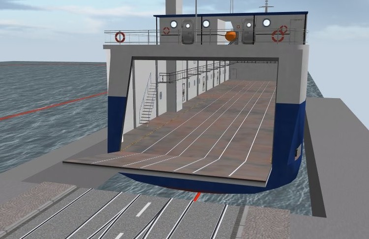

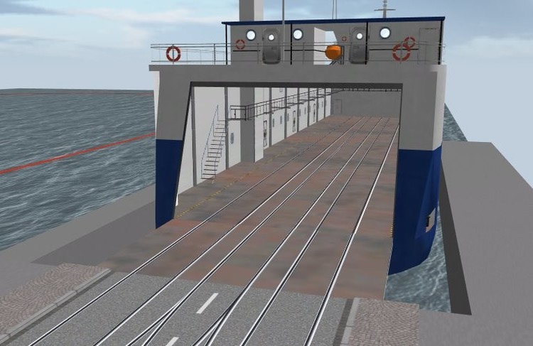

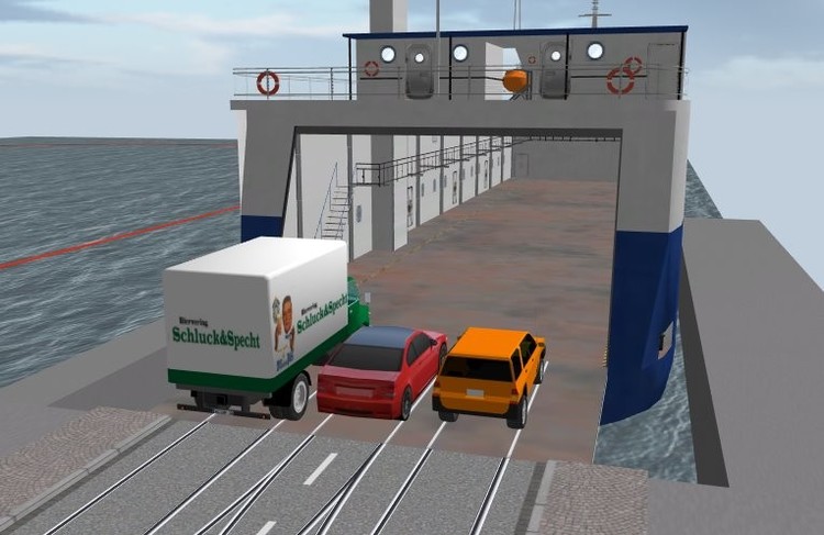

1065515863_05DreiFahrspurenfrdenAutotransport.thumb.jpg.5883e02b6878ffe309cf3f29996fb6ac.jpg
Soll die Fähre nur für Straßenfahrzeuge verwendet werden, können alle 3 Fahrspuren gleichzeitig benutzt werden. Lastwagen dürfen dann aber nur die äußeren Fahrspuren benutzen. Für Hänger- und Sattelzüge ist dieser Fährschiff-Typ jedoch weniger geeignet, weil alle Fahrzeuge entweder rückwärts einfahren oder rückwärts ausfahren müssen.

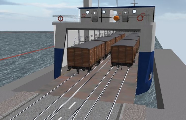

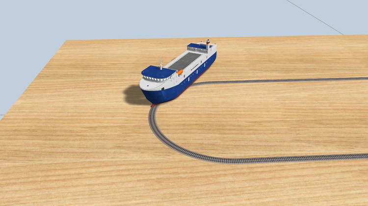

1542089163_06ZweiFahrspurenfrSchienenfahrzeuge.thumb.jpg.808b40d3e1c74080a1625d3faf3a0fa7.jpg
Für die Trajektierung von Schienenfahrzeugen können gleichzeitig nur die beiden äußeren Gleise verwendet werden.
