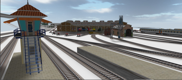

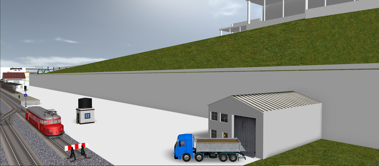

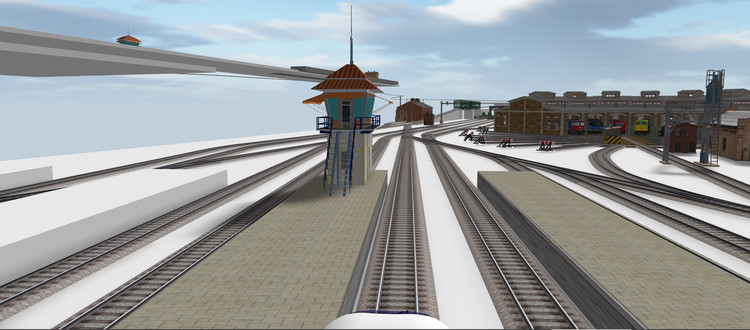

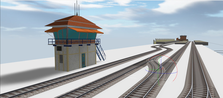

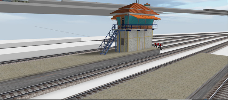

Caseta de señales o enclavamientos. Signal Box, Signalhaus
Nuevos clientes para los trenes de Contenedores.
Neue Kunden für Containerzüge.
New clients for Container trains.

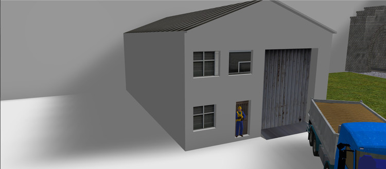

Nave industrial, Industrial ship;
Industrieschiff

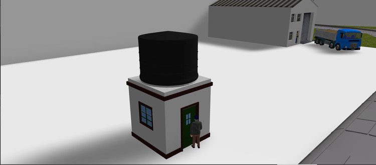

Antiguo depósito de agua, Alter Wassertank,
Old water tank
antiguo tanque de agua

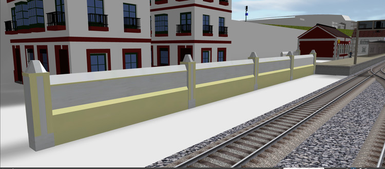

Muro,
Wand.

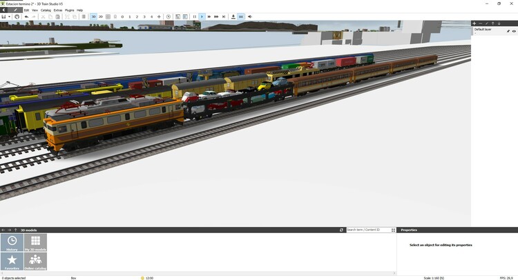

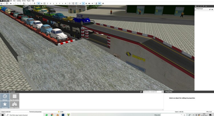

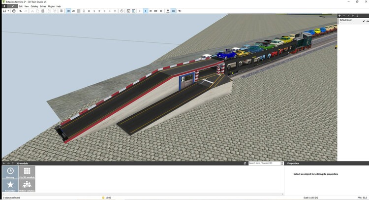

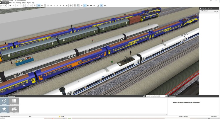

Auto Express Terminal and Platadorma DMA9500 Car Car Carrier.
The image shows how the vehicles have been loaded onto the wagon and the 303 tractor will proceed to couple it to the express train.
Terminal von "Auto express" und Platadorma DMA9500 Car carrier.
Auf dem Bild sehen Sie, wie die Fahrzeuge in den Waggon eingestiegen sind und die Zugmaschine 303 den Waggon an den Schnellzug ankoppeln wird.

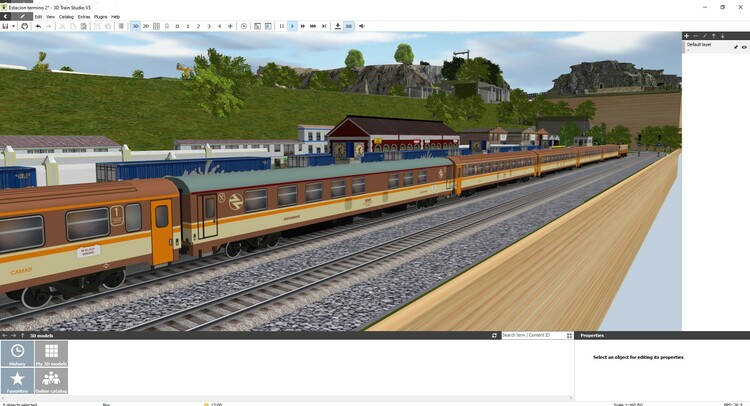

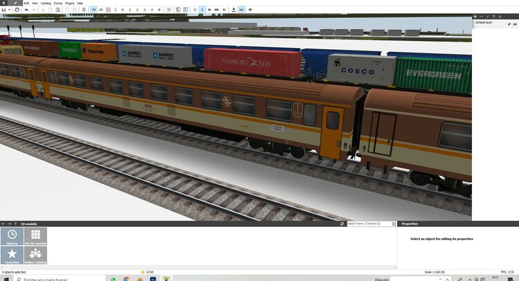

Sternzug mit Schlafwagen, Liegewagen und Restaurant.
Star-Zug mit Wagen der ersten und zweiten Klasse, sowie einem Reisebus und einem Selbstfahrerbahnsteig.
Schnellzug aus Wagen der Serie 10000 in den Farben des "Neuen Images" von Renfe, darunter Sitzwagen und Restaurantwagen.

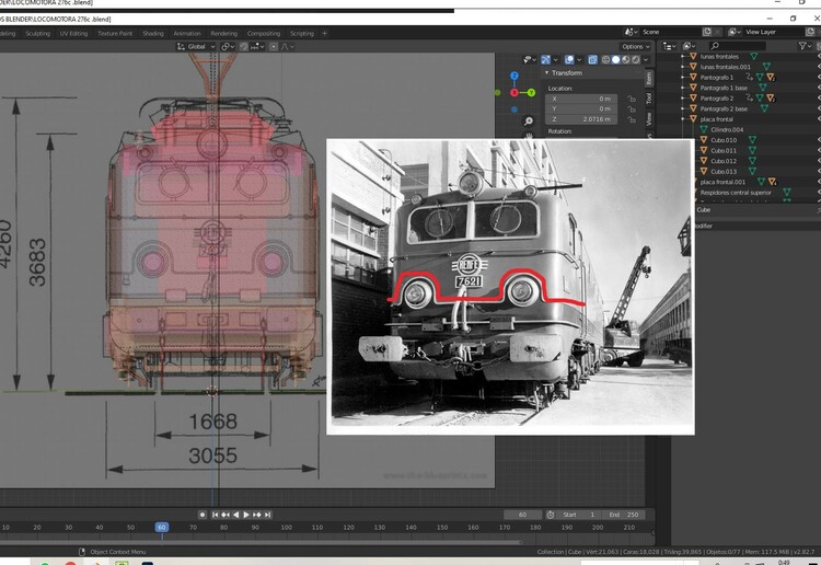

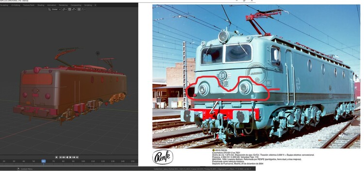

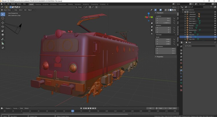

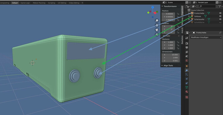

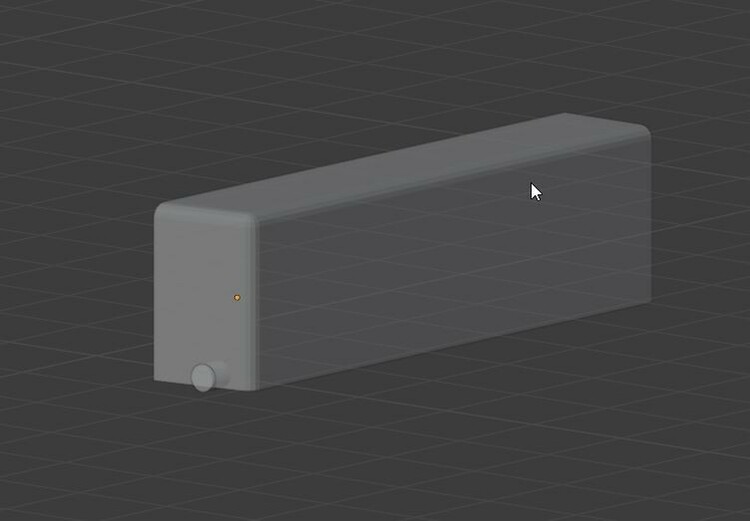

I need help to model a detail of the locomotive that I'm modelling now, but I can't find the shape to make the detail that in the photo I surround with red.
It has a profile that surrounds the locomotive, and passes over the headlights rounding parallel to them, but this is what I can't get, or I can't get it right.
How would you do it?
Ich brauche Hilfe, um ein Detail der Lokomotive zu modellieren, die ich gerade modelliere, aber ich kann die Form nicht finden, um das Detail zu machen, das ich auf dem Bild rot einkreise.
Es hat ein Profil, das die Lok umgibt und über die Scheinwerfer geht, die parallel zu ihnen verlaufen, aber das bekomme ich nicht hin, oder ich bekomme es nicht richtig hin.
Wie würden Sie es machen?
Hallo David,
erstmal schön dass du wieder da bist
Zu deinem Anliegen:

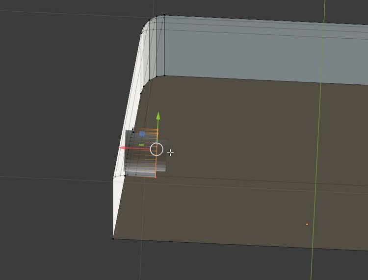

Wenn du solche Lok's baust ist es nicht notwendig alles komplett zu bauen, es reicht wenn du 1/4 ausmodellierst und dieses dann in X und Y Richtung spiegelst
Ich habe mal schnell ein Beispiel gemacht:

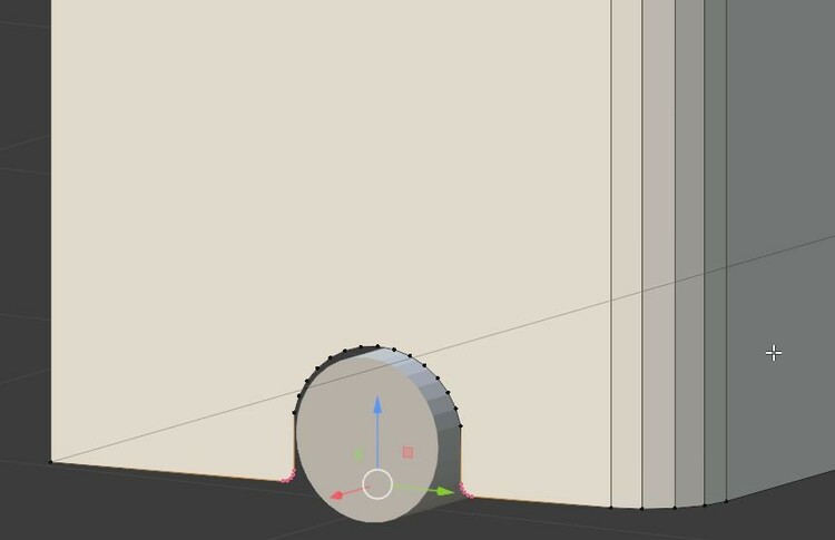

Als nächstes kommt der Ausschnitt für den Scheinwerfer:
Kopiere diesen, skaliere ihn ein bisschen grösser, so als Beispiel 1.1, ziehe ihn in Längsrichtung raus zum  CHeck, und ziehe die untere Hälfte im Edit-Mode an den Vertices runter, dann schiebst du diesen wieder zurück in die Grundform:
2.jpg.8b0acfa0b0f9ac76d67654cd624cdeda.jpg3.thumb.jpg.80383d4e2a602936c823dbd8a950cf62.jpg
Jetzt machst du ein Boolean auf die Grundform mit dem Modifier, wie im Bild und ziehst das Halbrund davon ab:
Die innenliegenden vertices mußt dann löschen, denn diese werden in diesem Fall ja nicht benötigt.
4.thumb.jpg.28165bf3d0409a1b45d95e15adc3a327.jpg5.thumb.jpg.70db86eec7c03efddbf65f95a280d82d.jpg
Die unteren 2 Vertices bekommen noch ein leichtes BEVEL, dann ist die Form fertig.
Um die ganze Grundform noch etwas nach außen zu setzen kannst du einen kleinen Scale in X und Y Richtung setzen (ausprobieren welche Grösse passend ist)
AM Schluss noch ein Mirror in beide Richtungen und die Grundform ist soweit fertig. (für den Mirror brauchst du ein Dummy exakt in der Mitte, dem Spiegelpunkt)
lg max

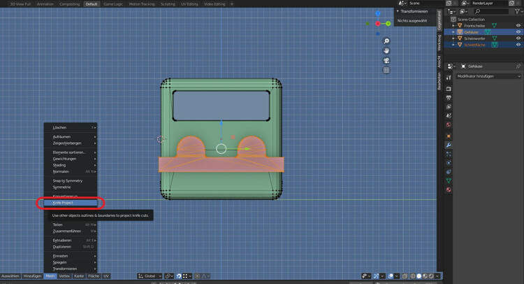

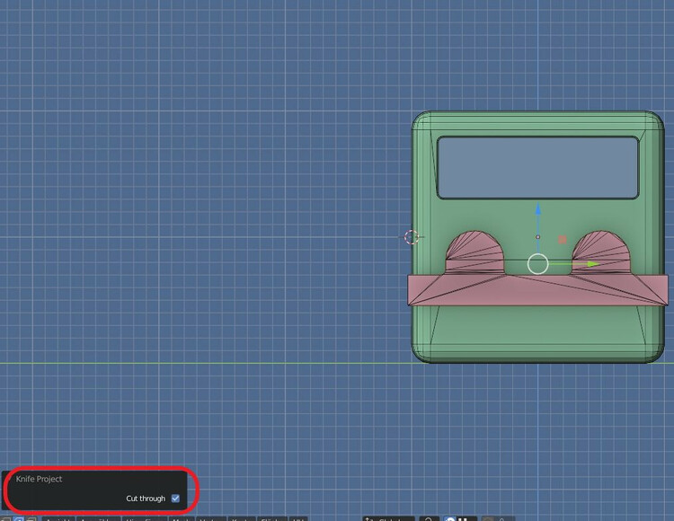

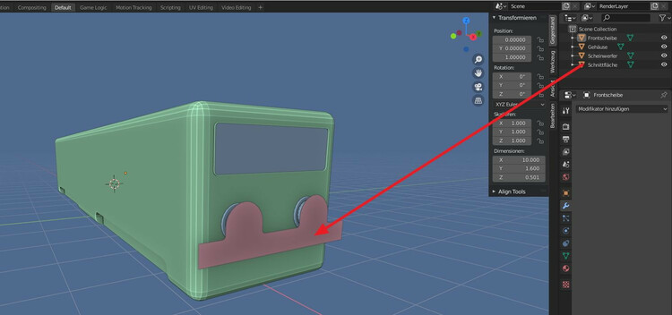

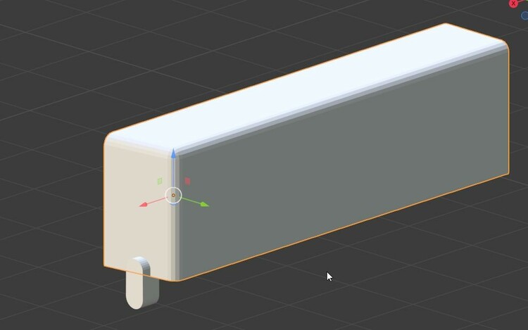

Hallo David,
Dein Ausschnitt geht auch mit dem "Knife Projekt" in Blender...
die Ausgangslage (vereinfacht)...
... setze eine Fläche, die das abbildet was Du ausschneiden möchtest, in x-Richtung vor das Modell...
... die Ansicht auf die Fläche setzen (Wichtig! -> das "Knife Project" schneidet in der Achse der aktuellen Ansicht)
...die "Schnittfläche" und mit gedrückter Shift Taste das "Gehäuse" auswählen
... mit Tab in den "Editmode"
... "Mesh" -> Knife Project" auswählen...
... "Cut through" auswählen...
... dann ist in "Gehäuse" ringsum das gewünschte angeschnitten...
Bearbeitet von EASY
Am 11.6.2021 um 00:06 schrieb David Teide:
Hello @David Teide what a beautiful car loading!!!! I'm looking for that wagon for a long time!! Do you want to share with us on the MBS? I will love ad it on my project! thanks again and very good job again!
Am 12.6.2021 um 11:28 schrieb arnyto:
Hola David Teide¡Qué hermoso auto cargando! ¡¡Estoy buscando ese vagón desde hace mucho tiempo !! ¿Quieres compartir con nosotros en el MBS? ¡Me encantará ponerlo en mi proyecto! gracias de nuevo y muy buen trabajo de nuevo!
Hola, @arnyto gracias está cargado como borrador.
Hola, gracias, se cargará como borrador.
Bearbeitet von David Teide

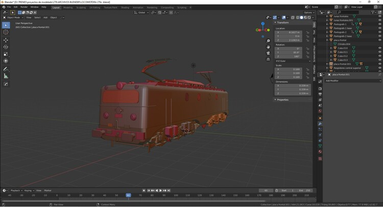

Guten Morgen allerseits
Ich fahre fort mit der Modellierung der "französischen" Renfe 276 Alsthom Serie.
Die Wahrheit ist, dass es mühsam ist.
Ich würde gerne weiße Frontsignalleuchten sowie rote Signalleuchten für Revereso hinzufügen können.
Sollte es in Blender gemacht werden oder kann es in MBS gemacht werden?
Danke
Hallo David
Das machst du in Blender ganz einfach als Animation, nur als Beispiel: Frame 0 weiß , Frame 1 rot
beide definierst du dann entgegengesetzt zur Anzeige
d.h. in Frame 0 lässt du das Rot verschwinden und das Weiß erscheinen , in Frame 1 lässt du das Weiß verschwinden und das Rot erscheinen (einfach nur ein Stück nach hinten schieben), das Ganze musst du dann natürlich in der *.anim definieren, das weißt du aber wie das geht.
