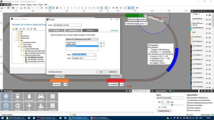

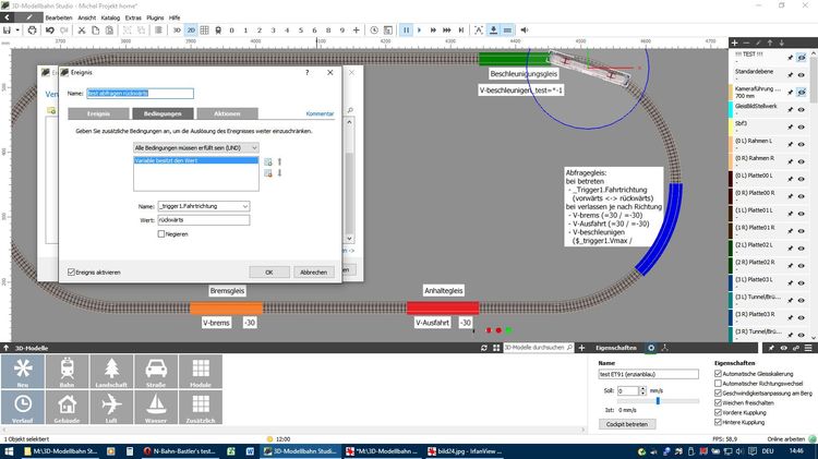

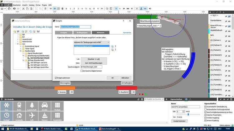

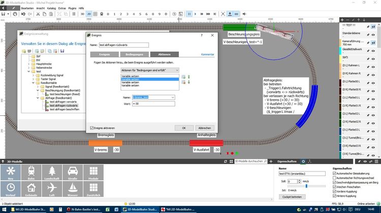

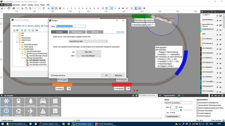

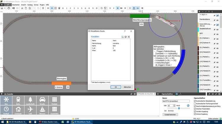

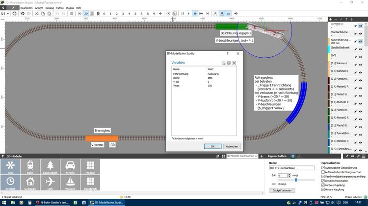

N-Bahn-Bastler Posted July 17, 2016 Author Share Posted July 17, 2016 Hallo Bahnland, hallo alle zusammen, ich glaub, ich stell mich einfach zu blöd an: mein Versuch, den ET91 mal vorwärts und dann mal rückwärts aufs gleis zu stellen, hat nicht so funktioniert, wie ich mir das vorstelle. Es gibt für jede Lok eine Variable "xxx.Fahrtrichtung" mit den Werten "vorwärts" bzw. "rückwärts". Die wird bei der Ausfahrt aus meinem Kopfbahnhof festgelegt über "xxx._CurrentSpeed". In jedem Block muss jetzt für jede Lok abhängig von der Fahrtrichtung die V-brems, V-Ausfahrt (wenn Blocksignal auf grün stellt), und die V-beschleunigen auf definierte "xxx.Vmax" festgelegt werden, nachdem die Lok den Block betritt. War und ist noch einheitlich über positive Zahlenwerte bzw. "xxx.Vmax" festgelegt, da die Loks bisher immer vorwärts fahren. Hier nun mein Versuch in Bildern: vorwärts alles so, wie gewünscht, aber rückwärts stimmt was nicht: Bitte um Hilfe!!!!! Gruß Michel, der N-Bahn-Bastler Link to comment Share on other sites More sharing options...
BahnLand Posted July 17, 2016 Share Posted July 17, 2016 Hallo Michel, lösche aus der im letzten Bild Deines Beitrags gezeigten Aktion den in der nachfolgenden Vergrößerung rot umrahmten Teil heraus. Möglicherweise funktioniert danach Deine Ereignisverwaltung (es sei denn, dass Du diesen Fehler irgendwo anders noch einmal hast - dann bitte auch dort korrigieren). Wenn Deine Anlage nach dieser Korrektur trotzdem noch nicht funktionieren sollte, bitte ich Dich, Deine Anlage als mbp-Datei zu exportieren und hier als Dateianhang einzuhängen. Viele Grüße BahnLand Link to comment Share on other sites More sharing options...
N-Bahn-Bastler Posted July 17, 2016 Author Share Posted July 17, 2016 Hallo Bahnland, es funzt !!!! Vielen Dank, jetzt kann ich alle Abschnitte im Projekt home umschreiben, so dass ET91, Diesel- und E-Loks und auch die Nicht-Schlepptenderloks nicht mehr vor einem erneuten Einsatz erst gedreht werden müssen!!!! Kommt dem Spieltrieb in der Realität wieder etwas näher!! Schönen Sonntag noch Gruß Michel, der N-Bahn-Bastler Link to comment Share on other sites More sharing options...

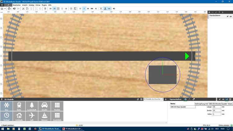

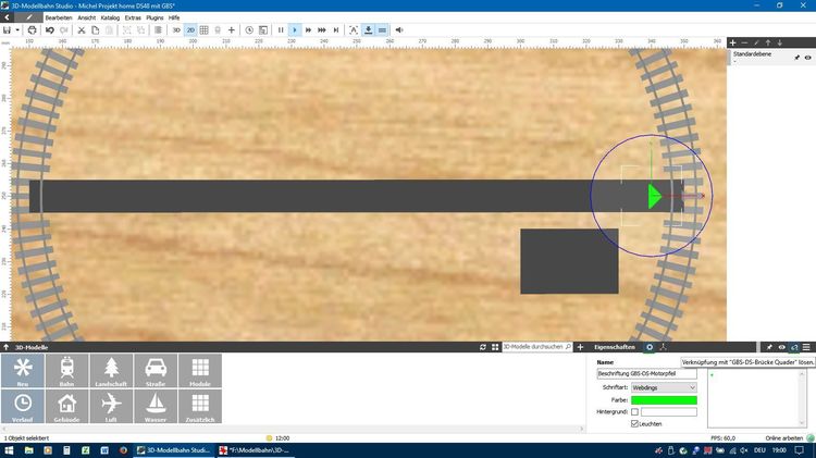

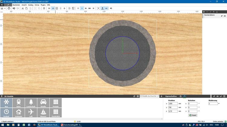

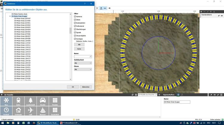

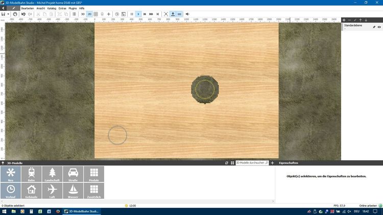

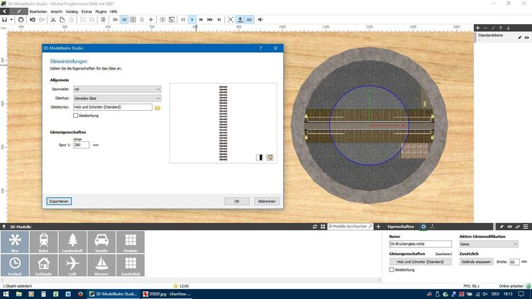

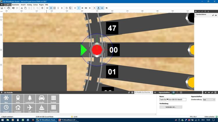

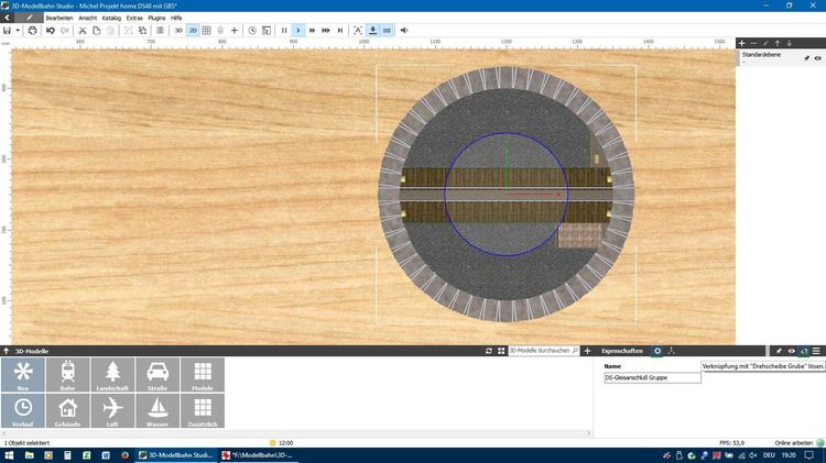

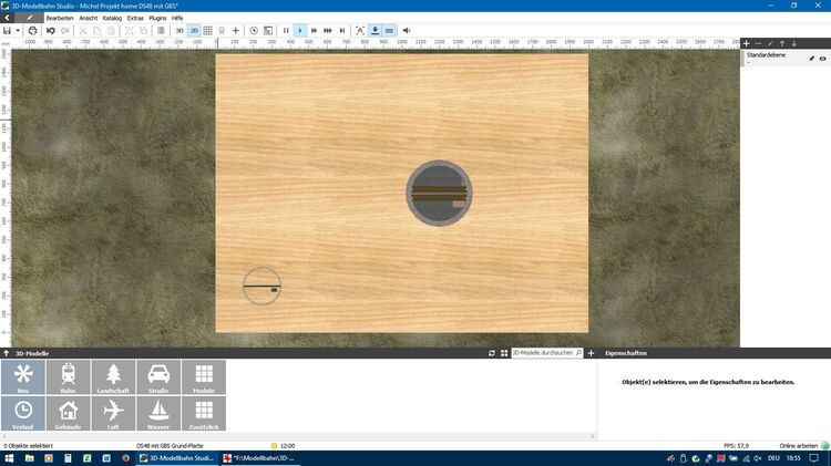

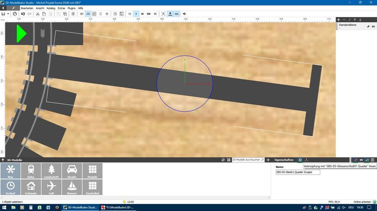

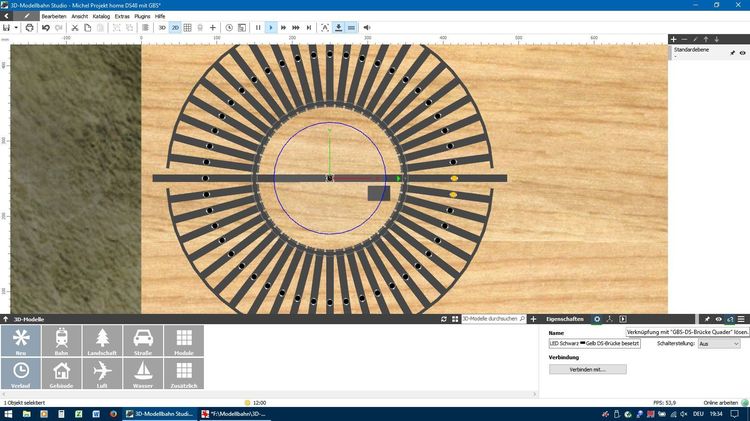

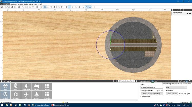

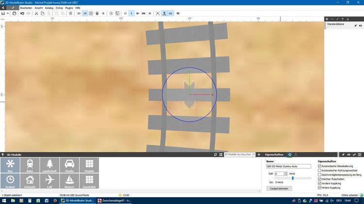

N-Bahn-Bastler Posted December 26, 2016 Author Share Posted December 26, 2016 Hallo alle zusammen, ich habe eine Anfrage bezüglich meiner Drehscheibensteuerung bekommen und möchte Euch nun kurz(????) den Aufbau bebildert erläutern. Sicherlich gibt es inzwischen Möglichkeiten, dies oder das anders zu machen. Auf der anderen Seite steht halt "Never touch a running system!!!". Bau-Anleitung „meiner“ Drehscheibe am Beispiel Teilung 7,5°, Vollkreis und in HO Märklin‘95 Da ich ja selber in N-Spur (Arnold) baue, musste ich ein neues Exemplar erstellen: auf Wunsch wurde Märklin’95 gewählt. Die gewünschte Teilung 15° kann später durch Umbennenen und Löschung nicht benötigter Elemente oder von vornherein durch Nutzung des eigenen Intellekts gestaltet werden (Nachbauen kann jeder, selber mitdenken heißt verstehen!) Ich selber nutze das große Steuergerät von Arnold , dessen Originalmaße natürlich in mein GBS einfließen mußten. Grundlage ist der fest in Z-Spur vorgegebene GBS-DS-Motor Kreis, den ich mit dem verwendeten GBS-DS-Motor Dummy-Auto winkelgenau angepasst habe und, der mit der angehängten EV betrieben werden kann. Der Antrieb für das Steuergerät wurde also dupliziert in einen Antrieb für die DS auf der Anlage und die einzelnen Elemente entsprechend umbenannt (ohne GBS-). Nachdem die beiden Antriebe also auf der Anlage (z-20 zur Platte) bzw. dem Stellpult entsprechend positioniert wurden (nennen wir es DS-Nullpunkt bzw. GBS-DS-Nullpunkt), können die GBS-DS-Brücke, das GBS-DS-Haus und der GBS-DS-Motorpfeil, der auf den Motor zeigt, eingefügt und entsprechend verknüpft werden, damit sie der Rotation folgen. Auf der Anlage wird mit der Drehscheibe Grube (z+2,72) und der Drehscheibe Brücke (z0) genauso verfahren. Das Brückengleis ist 3-teilig gestaltet und natürlich verknüpft. Außen brauche ich natürlich auch nur die tatsächlich benötigten DS-Gleisanschluß beidseitig der Brücke. Hier aber als Vollkreis (mit Hilfsschiene 300mm außerhalb hergestellt, gruppiert, positioniert und verknüpft). geht gleich weiter Link to comment Share on other sites More sharing options...

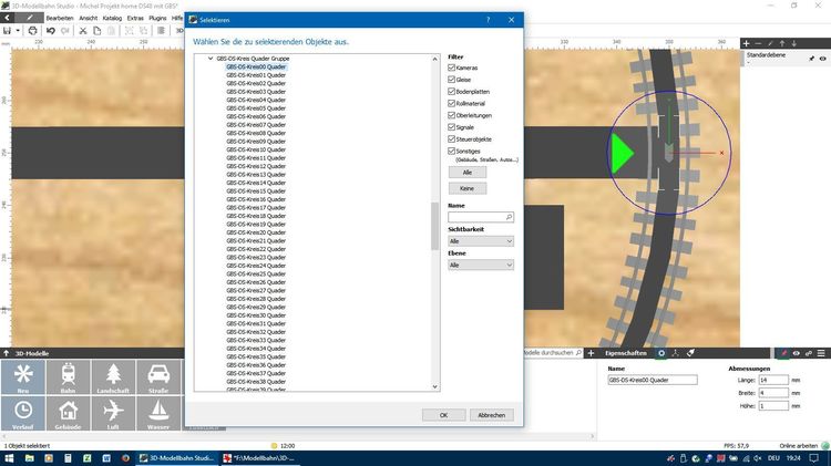

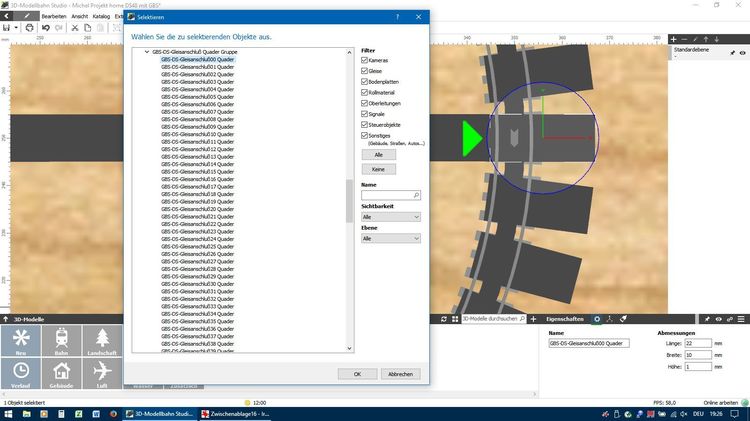

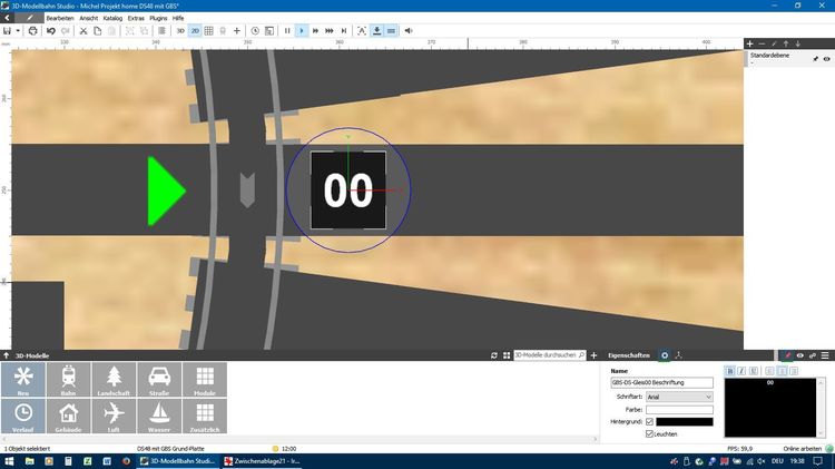

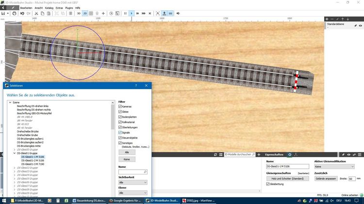

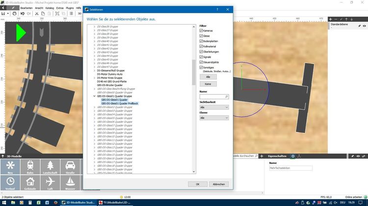

N-Bahn-Bastler Posted December 26, 2016 Author Share Posted December 26, 2016 (edited) weiter geht's Auf dem Stellpult entsteht eine GBS-DS-Kreis Quader Gruppe aus einzelnen Elementen, die verknüpft positioniert und wieder gelöst werden. Genauso mit den GBS-DS-Gleisanschluß Quadern. Jedes Gleis braucht natürlich eine GBS-DS-GleisXX Quader Gruppe, eine Besetztmelde-LED (LED Schwarz ▀ Gelb DS-GleisXX besetzt), eine GBS-DS-GleisXX Beschriftung) und einen Gleiswahlschalter Taste Rot ▀ Grün GBS-DS-GleisXX. Auch die Brücke sollte mit einer LED Schwarz ▀ Gelb DS-Brücke besetzt bestückt werden. morgen geht's weiter Edited December 26, 2016 by N-Bahn-Bastler kann nicht weitermachen Link to comment Share on other sites More sharing options...

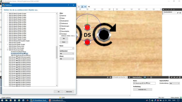

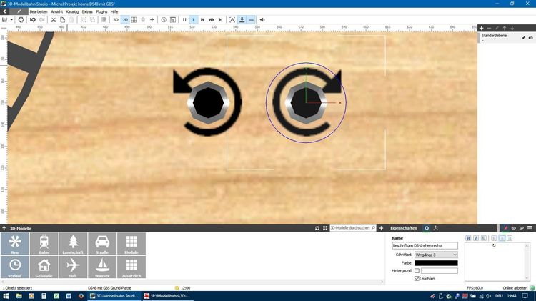

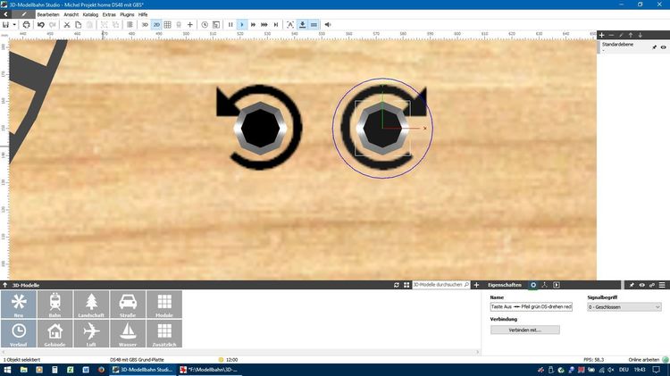

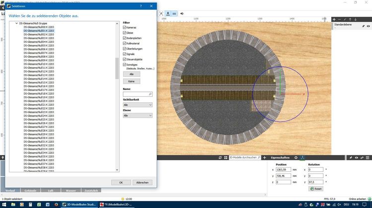

N-Bahn-Bastler Posted December 26, 2016 Author Share Posted December 26, 2016 weiter geht's Nun noch die Steuerung mit den beiden Drehrichtungspfeilen und den Kontrollleuchten für GBS-DS- und DS-Betrieb. Bei der Erstellung gab es noch keine Flächen (Ebene, Kreisfläche), deshalb ist das alles aus Quadern entstanden. Heute kann man das anders gestalten. Jetzt fehlen nur noch die einzelnen DS-GleisXX Gruppen, die vorher erstellt wurden und nun positioniert werden. Aufpassen muss man insbesondere bei der Bennenung der einzelnen Elemente, weil ansonsten die EV evtl. nicht oder falsch reagiert. Ich habe zur Veranschaulichung zwei Lokomotiven auf die Anlage gesetzt, die manuell gestartet werden müssen, Lok-Halt auf der Bühne und auf den Abstellgleisen ist automatisiert. Michel Projekt home DS48 mit GBS.mbp Ein voreingestellter Button Kamera 0 zeigt auch auf das GBS. Wer also diese Drehscheibe nutzen will, kann durch Importieren in eine bestehende Anlage auch die EV mitnehmen und muss dann evtl. manuell an gegebene Gleisbezeichnungen anpassen. Viel Spaß damit und einen guten Rutsch ins neue Jahr Michel, der N-Bahn-Bastler Link to comment Share on other sites More sharing options...

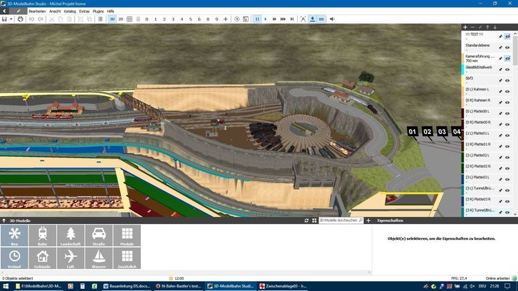

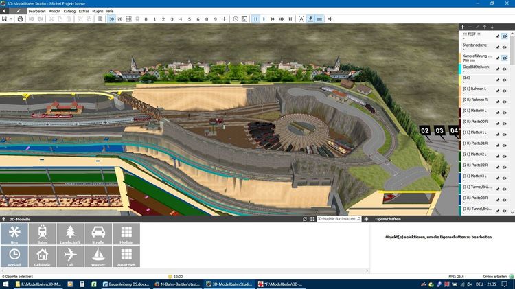

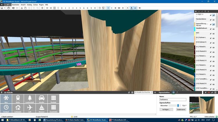

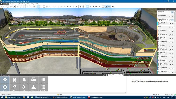

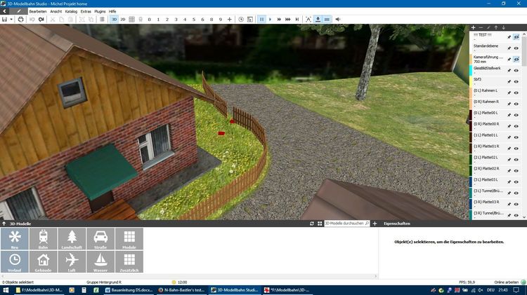

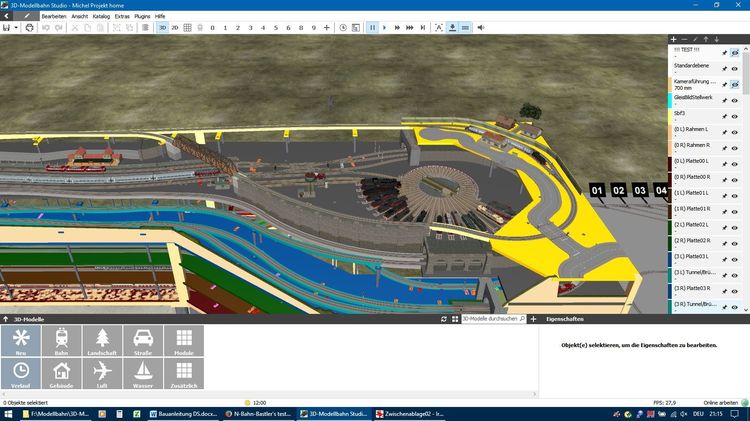

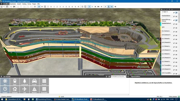

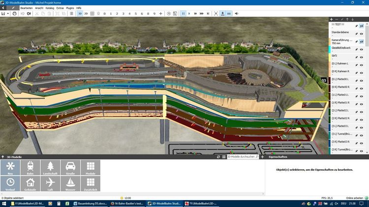

N-Bahn-Bastler Posted December 26, 2016 Author Share Posted December 26, 2016 Hallo zusammen, @schlagerfuzzi1 Danke für die Bimmel @alle Nachtrag zu meinem Projekt home: nachdem mithilfe von Bahnland die Problematik der rückwärtsfahrenden Loks endgültig gelöst wurde (und die EV überarbeitet wurde) kann ich Euch ein paar Bilder des Fortschritts beim Bau zeigen. Gedanklich (oder besser in der Praxis) wird die Anlage mit einer Landschaftshaut überzogen. Das will ich mit einer Bodenplatte ohne Boden und Seitenwände realisieren, deren Höhe 0 auf ihrem tiefsten Punkt (bei mir Höhe 300) liegt. Die Haut jetzt punktweise bei Raster 1cm auf entsprechende Höhe zu ziehen ist eine Sysiphos-Arbeit, aber es rentiert sich: erste Arbeiten im Nebenbahnbereich und dann die Haut war es Brummi oder wer auch immer???? es muss ein Hintergrund her!!! oder mehrere z.Bsp. Wald Altstadt natürlich rechts und links Neustadt und Himmel Im Detail entsteht gerade ein Gartenzaun mithilfe der Andockpunkte Hier mal eine Testkamera halb durch die Haut und deren aktiviertes Bild So, reicht für heute Gruß Michel, der N-Bahn-Bastler Link to comment Share on other sites More sharing options...
schlagerfuzzi1 Posted December 26, 2016 Share Posted December 26, 2016 hallo Michael, da hast du dir ja ganz schön was vorgenommen...top...gefällt mir...gruß schlagerfuzzi Link to comment Share on other sites More sharing options...
BahnLand Posted December 27, 2016 Share Posted December 27, 2016 Hallo Michel, tolle Drehscheibensteuerung! Klasse gemacht! Viele Grüße BahnLand Link to comment Share on other sites More sharing options...
N-Bahn-Bastler Posted December 27, 2016 Author Share Posted December 27, 2016 (edited) Hallo zusammen @schlagerfuzzi1 erstmal Danke für den Daumen! Ja, hab' ich, da diese Anlage so geplant ist, wie sie tatsächlich entstehen soll. Also ein echtes virtuelles Vorbild, aus dem ich dann Höhenmaße, Radien,... auf die Baustelle übernehmen kann. Ich hatte ja früher (als ich noch jung und schön war, jetzt bin ich nur noch und) eine ähnliche Anlage (3,00x1,00/0,80) mit identischem Kopfbahnhof und Einfahr- und Ausfahrgleis (jetzt Nebenbahn), die über eine Parallelgleisrampe im Vordergrund eine Etage nach unten in einen vier-gleisigen Schattenbahnhof mit Zugwechsel führte und dann wieder hoch in den Kopfbahnhof. Die hat jedoch irgendwann einen Umzug nicht überlebt. Deshalb jetzt auch die Trennung in zwei Elemente (links und rechts), damit das Ganze auch transportiert werden könnte. Sollte bei einem evtl. Umzug der Platz nicht reichen,....Ja dann fang' ich halt wieder von vorne an!!! @BahnLand Danke für die Blumen! Wie gesagt, es gibt viele Möglichkeiten, aber als ich diesen Entwurf entwickelt habe, waren die Möglichkeiten etwas geringer. Aus Deinen und Euren Tipps kam z. Bsp. der Hinweis, der Lok eine Geschwindigkeit von 0,01 mm/s auf der Bühne zuzuweisen, damit sie sich mitdreht und..... Also eigentlich andersrum: Ich danke Dir und allen anderen, die mir die Möglichkeit und die Hilfen gegeben haben, so etwas virtuell nachzustellen!!! Gruß Michel, der N-Bahn-Bastler Edited December 27, 2016 by N-Bahn-Bastler war noch nicht fertig Link to comment Share on other sites More sharing options...

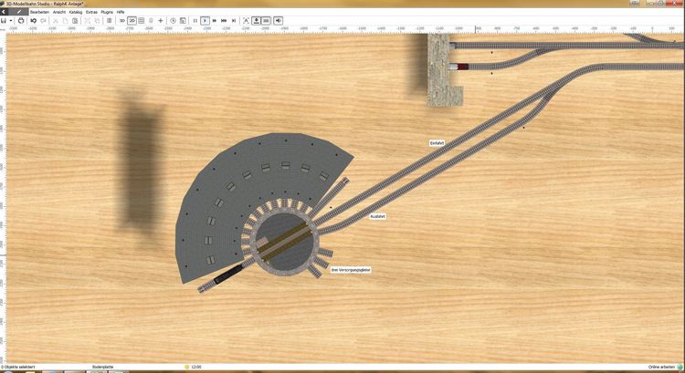

RalphK Posted December 27, 2016 Share Posted December 27, 2016 Hallo Michel, wie besprochen ein Bild von der DS. Gruß Ralph Link to comment Share on other sites More sharing options...
