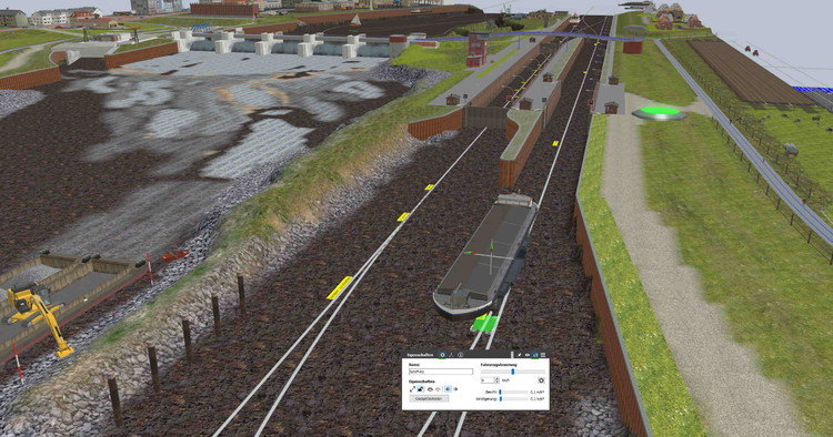

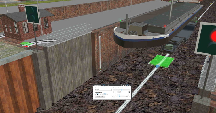

Moin Neo,
ich glaub ich hab da noch einen Fehler gefunden. Der Bremskontakt arbeitet bis zur Verzögerung 0,3 korrekt, wenn die Verzögerung kleiner ist kommt das Fahrzeug erst nach dem Bremskontakt zum stehen.
Gruß Axel
Hallo @JimKnopf
Je niedriger die Verzögerung eingestellt ist, desto geringer muss auch die Annäherungsgeschwindigkeit sein.
Sonst reicht die Strecke vom ersten "Sichtkontakt" bis zum Bremspunkt nicht aus.
Bei deinen 0,3 m/s² Verzögerung wären 40 km/h Annäherungsgeschwindigkeit schon zu viel. Mit 30 km/h klappt es präzise.
Bearbeitet von Goetz
Hallo Götz,
danke für die Antwort, ich werde die Geschwindigkeit schon weit vor der Schleuse langsam drosseln damit das Schiff am Bremskontakt zum stehen kommt.
Gruß Axel
vor 11 Minuten schrieb JimKnopf:
Beobachte mal, ab welchem Punkt dein Schiff die Geschwindigkeit drosselt. (Im Maßstab H0 ist das ca. 1500 mm vom Bremskontakt entfernt)
Dort setzt du einen zweiten Bremskontakt hin, der die Vorgabe "Abbremsen auf 30 km/h" hat.
Moin Goetz,
habe mal gegoogelt wie schnell so Binnenschiffe unterwegs sind, bei Talfahrt kommen sie so auf ca. 20 km/h, also sind meine Schiffe mit 35 km/h viel zu schnell.
Gruß Axel
