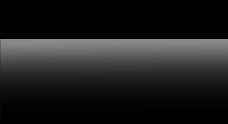

maxwei Geschrieben 2. Oktober 2020 Geschrieben 2. Oktober 2020 (bearbeitet) Hallo Thomas, indem du z.B so eine Metallic-Textur erstellst: Damit hast du einen stufenlosen Metallic-Wert, dasselbe gilt für Roughness, nur mit umgekehrten Grau-Werten. lg max Bearbeitet 2. Oktober 2020 von maxwei

maxwei Geschrieben 2. Oktober 2020 Geschrieben 2. Oktober 2020 (bearbeitet) Hallo Thomas, du mußt dir das so vorstellen, 3 Texturen, allesamt Multitexturen mit derselben Struktur 1.Textur: Color 2.Textur: Metallic 3.Textur: Roughness diese 3 werden jetzt im Shader zusammengeführt, (übereinander gelegt) daraus ergibt sich dann an der selben Position ein Metallic/Roughness-Effekt und das Ganze bleibt dann bei 1 Material. lg max Bearbeitet 2. Oktober 2020 von maxwei

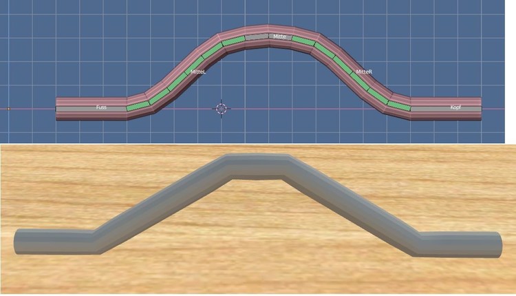

EASY Geschrieben 3. Oktober 2020 Geschrieben 3. Oktober 2020 Hallo, da mich neues immer interessiert habe ich mich etwas mit "Skinning" in Blender beschäftigt... ... meine kleine Raupe kennen ja schon einige von Euch schon... ... wie man sieht ist alles noch etwas eckig... ... also habe ich mich gefreut, als ich in Blender die B-Bones entdeckt habe... ... in Blender schon etwas rundlicher... aber im MBS immer noch eckig... ... Max hat mich dann darüber aufgeklärt, daß B-Bones vom Exporter in Blender nicht unterstützt werden. ... so schnell gebe ich nicht auf und in Blender gibt es ja noch die Möglichkeit mit "Weight Paint" zu arbeiten... ... also habe ich wieder mit geraden Bones gearbeitet und etwas Gewichtszeichnung gemacht... ... und tatsächlich ist es nun im MBS-V6 auch abgerundet... ... wer mag, kann es sich ja mal ansehen... in der .zip ist die .blend (Blender 2.83.5) und die .glb... SkinnTestRaupe02.zip ...soweit mit meinen ersten Gehversuchen auf diesem Gebiet... (als Erfahrungsaustausch und vielleicht als kleine Anregung...) Gruß EASY Gr

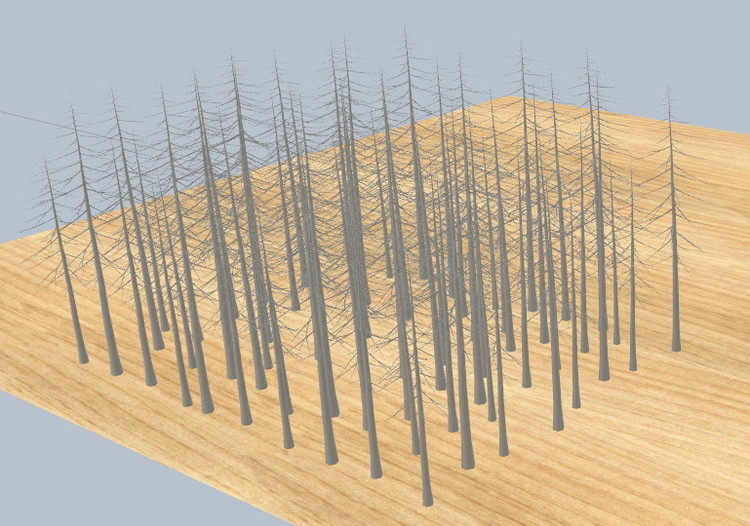

EASY Geschrieben 4. Oktober 2020 Geschrieben 4. Oktober 2020 (bearbeitet) Hallo, es wird Herbst... ... und windig... unter 0CFE6D60-599E-4EAD-ACF5-2E7C60A7F189 ist eine kleine Demoanlage (MBS-V6) als Entwurf veröffentlicht... (... die Animation ist noch etwas hakelig...) Gruß EASY Bearbeitet 4. Oktober 2020 von EASY
