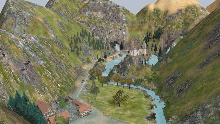

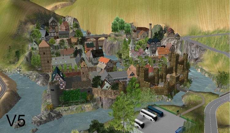

Jan Posted October 5, 2020 Share Posted October 5, 2020 Hallo Modellbahnfreunde Wie kann ich die Farbe und Helligkeit in V6 genau so kriegen wie in V5 und der grüne Inn wieder wechselen auf der blaue Donau, bitte ? (Siehe Bild V5 und V6 wobei mir V5 besser gefällt) Grüß Jan Link to comment Share on other sites More sharing options...
Andy Posted October 5, 2020 Share Posted October 5, 2020 Hallo Jan, dann habe ich mich mit meinem Hafen doch nicht so getäuscht. Ich habe da die Bilder allerdings nicht direkt gegenüber gestellt. Das war nur ein Gefühl. Wenn es wirklich nur an der Gammakorrektur liegt, dann besitzt dieses dunklere Blau doch mehr Grün in sich als zu vermuten wäre. Fällt halt erst auf, wenn es heller wird. Gruß Andy Link to comment Share on other sites More sharing options...
HaNNoveraNer Posted October 5, 2020 Share Posted October 5, 2020 Hi Ich persönlich finde die Bildqualität in V6 schlechter als in V5. (unschärfer, milchiger, verwaschenere Farben) Kann mich aber auch täuschen. Diese beiden Bilder, wenn sie denn vergleichbar sind, bestätigen meinen Eindruck. Gruß Thomas Link to comment Share on other sites More sharing options...
Neo Posted October 5, 2020 Share Posted October 5, 2020 Hallo Jan, in V6 hat sich der Himmel geändert, weshalb reflektierendes Wasser nun anders erscheint. Du kannst die Wasserfarbe aber beliebig ändern, markiere einfach das Wasser und wähle eine Farbe im Eigenschaftsfenster, die dir besser gefällt. Im Online-Katalog unter "Landschaftsgestaltung" findest du Beispiele für schönes Wasser. Viele Grüße, Neo Link to comment Share on other sites More sharing options...

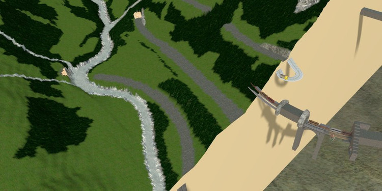

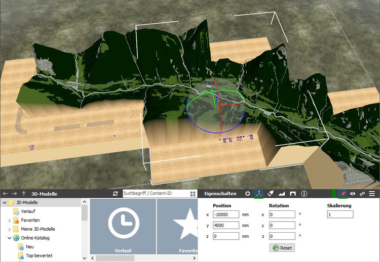

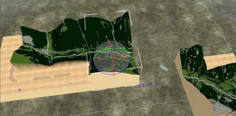

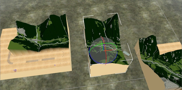

Jan Posted October 19, 2020 Author Share Posted October 19, 2020 Hallo @Neo Kann man irgendwie von einer Anlage, mit dem man nicht ganz zufrieden ist, einen Teil ausschneiden oder kopieren, der als erfolgreich gilt, und ihn dann in eine andere Anlage einfügen ? (Siehe Bildern) Oder gibt es vielleicht einen anderen Weg, dies zu tun ? Grüße Jan Link to comment Share on other sites More sharing options...
Henry Posted October 19, 2020 Share Posted October 19, 2020 Hallo Jan, Um Bodenplatten zu erweitern / bearbeiten gibt es Beiträge aus 2014, die aber immer noch angewendet werden können. Grüße, Henry Link to comment Share on other sites More sharing options...

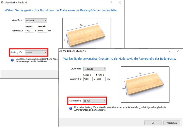

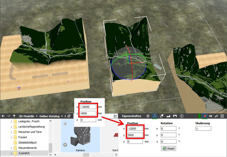

BahnLand Posted October 19, 2020 Share Posted October 19, 2020 Hallo @Jan, ich nehme mal an, dass der von Dir ausgewählte Ausschnitt die "linke obere Ecke" der Anlage (also die Ansicht der Anlage nicht insgesamt gedreht) ist. Dann kannst Du wie folgt vorgehen: Als Anschauungsobjekt habe ich das hier markierte Modul meiner Gotthard-Anlage gewählt. Ich möchte diesen Anlagenteil auf die linke obere Ecke reduzieren, sodass die nicht ausgestalteten Flächen im "Holz-Design" oben und unten (hinten und vorne) wegfallen. Das Anlagen-Modul hat eine ursprüngliche Größe von 8000 x 8000 mm, welche ich nun auf 4000 x 6000 mm reduziere möchte. Hierbei ist darauf zu achten, dass die eingestellte Rastergröße erhalten bleibt (gegebenenfalls vor dem Klick auf OK neu einstellen!). Sonst wird das vorhandene Oberflächenprofil der Anlage zerstört. Mit dem Reduzieren der Platte wird diese automatisch auf die ursprünglichen (x,y)-Koordinaten aus dem ersten Bild zentriert, also gegenüber der ursprünglichen Position verschoben. Schaut man sich nun diesen Anlagenteil aus der Nähe an, sieht man, dass alle darauf platzierten Objekte nicht mehr an ihrem Platz sind. Dies liegt daran, dass nur die Anagenplatte selbst, aber nicht die darauf platzierten Objekte verschoben wurden. Dies kann man korrigieren, indem man die Platte an ihre ursprüngliche Position zurück schiebt. Der Mittelpunkt der Platte befindet sich immer noch auf der Position, an der sich der Mittelpunkt der Platte vor ihrer Verkleinerung befand. Da die Platte in x-Richtujng um 4000 mm und in y-Richtung um 2000 mm reduziert wurde, muss sie nun um jeweils die halben Werte (2000 mm und 1000 mm) zurück geschoben werden, indem man ihre (x,y)-Koordinaten entsprechend verändert. Nun befindet sich der verbliebene Teil der Platte wieder an seinem ursprünglichen Platz, ... ... womit auch die darauf platzierten Objekte sich relativ zur Platte wieder an ihren ursprünglichen Orten befinden. Es müssen jetzt nur noch jene Objekte, die sich nun außerhalb des beibehaltenen Plattenbereichs befinden, weggelöscht werden. Der nun noch vorhandene Anlagenteil kann jetzt als eigenständige Anlage abgespeichert und zu einem späteren Zeitpunkt als Teil einer neu zu erstellenden Anlage importiert werden. Wenn sich der Teil der Anlage, auf den die ursprüngliche Anlage reduziert werden soll, nicht in der linken oberen Ecke befindet, hat man allerdings schlechte Karten. @Henry verweist zwar auf frühere Beschreibungen, wo man ein Höhenprofil einer Anlage als Graustufenbild oder als csv-Datei ("comma-separated-values") abspeichern, das Höhenprofil dann außerhalb des Modellbahn-Studios an andere Koordinaten verschieben und schließlich die modifizierte Datei als verändertes Höhenprofil wieder einlesen kann. Doch funktioniert das nur mit dem Höhenprofil, nicht aber mit der auf die Landschaft aufgebrachte Texturierung. Diese müsste man bei der ursprünglichen Anlage "von oben abfotografieren" und dann als neue Textur so formatieren, dass man sie auf die neue (reduzierte) Anlage mit der Textur-Postion in der linken oberen Ecke der Anlage wieder "passgenau" auftragen kann. Hier habe ich aber bisher keinen Weg gefunden, vor allem bei größeren Anlagen eine nicht verzerrte Textur mit hinreichend guter Auflösung zu generieren und anschließend die Größe der Textur anhand einer passenden Formel zu bestimmen (man beachte, dass auch diese Textur 2er-Potenzen als Kantenlängen besitzen muss und anschließend nach dem Auftragen auf den neuen Anlagenteil mithilfe des Skalierungs-Schiebereglers in die korrekte Größe gebracht werden muss - wobei die Skalierung mit dem Schieberegler auch nur feste Skalierungsschritte zulässt). Hier fehlt bisher eindeutig die Möglichkeit, eine Anlage nicht nur nach der linken oberen Ecke hin zu reduzieren, sondern sie auch von links oder oben her zu beschneiden. Viele Grüße BahnLand Link to comment Share on other sites More sharing options...
Jan Posted October 20, 2020 Author Share Posted October 20, 2020 Hallo @BahnLand und @Henry Danke für die Antworte Was mir eigentlich durch den Kopf gegangen ist, ist das folgende; Da ich mich hauptsächlich mit Landschaftgestaltung beschäftige habe ich manchmal eine Situation wobei ich eine Anlage gebaut habe und wovon ich nicht ganz zufrieden bin. Aber ein bestimmtes Teil davon gefällt mir trotzdem. In meinem 2D Programm habe ich da die möglichkeit um bei einem Bild eine Teilfläche zu selektieren und alles herum weg zu schneiden oder mit ein "Radiergummi" zu löschen. Wenn ich ein solches Tool in MBS hätte, könnte ich Komponenten die ich nicht mehr brauche löschen, der Boden auf diesem Platz wieder auf Höhe 0 senken lassen (oder eine bestimmte Höhe), und dann die Bodentextur mit diesem Tool löschen. Dann könnte man hier auf diesem Teil wieder neu anfangen zu bauen. Ausschneiden wäre auch gut, denn dan könnte man den Ausschnit auf eine andere Anlage hinein importieren. Ich weiss nicht ob sowas überhaupt technisch realisierbar ist, aber es wurde bestimmt neue möglichkeiten eröffnen. Freundliche Grüßen Jan Link to comment Share on other sites More sharing options...
HWB Posted October 20, 2020 Share Posted October 20, 2020 Hallo @Jan, als Radiergummi habe ich mir mehrere Gleise auf die 0 Ebene gepackt und gruppiert, wenn ich einen Teil der Anlage wieder auf 0 bringen will, schiebe ich diese Gruppe dorthin und führe Gelände anpassen aus. Gruß Hermann Link to comment Share on other sites More sharing options...
Henry Posted October 20, 2020 Share Posted October 20, 2020 (edited) Hallo Jan, Schau dir das Eigenschaftsfenster unten rechts an. Es gibt versteckt ein Radiergummi (Pinsel) im Zeichenmodus übermale mit einem großen Pinsel die Grundplatte mit der Holztextur und einen Geländehobel (Berge) im Höhenmodus. Wechsei in den Höhenmodus und überstreiche den Bereich der Grundplatte mit einem großen Pinsel, die ausgewählten Rasterpunkte werden dann grün angezeigt. Trage die neue Höhe z.B. 0 in das Selektionsfeld ein. Dann sollte die Grundplatte wieder geputzt sein. Wenns hilft, freut sich Henry Edited October 20, 2020 by Henry Struktur Link to comment Share on other sites More sharing options...
