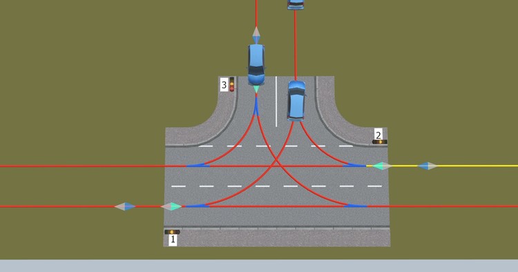

Moin zusammen,
ich benötige eure Hilfe, warum verhält sich das Fahrzeug an der Ampel 3 so – manchmal fährt es schon bei  Rot oder Rot/Gelb los ?
Ab und zu kommen sie auch nach der Ampel nicht auf 50 Kmh, darum hab ich da den Beschleunigungskontakt gesetzt.
T-Kreuzung.mbp
Aber diese Gelb/Rot Fahrer ärgern mich, und ich finde den Fehler nicht.
Gruß Axel
Hi
Du hast ein Timingproblem.
Setze mal alle Zeiten in "Ampelschaltung" auf 10s, dann klappt es.
Nimm mal realistische Ampelphasen.
Thomas

Danke Thomas,
daran hat es gelegen.
Gruß Axel

Hallo Bahnland,
danke für den T-Abzweig. Der ist auf jeden Fall besser, weil auch die Radien etwas größer sind.
Sieht jetzt bei Bussen und Sattelaufliegern wesentlich besser aus.
Habe ihn gleich in meine Testanlage integriert. (Und Haltelinie und Schilder ergänzt.) Musste die neue Weichenschaltung anpassen.
Hätte nicht gedacht, das man für eine so simple Aufgabe, wie die Realisierung des Haltens von Fahrzeugen an einem STOP-Schild
so viel Zeit investieren muss. Aber der Teufel steckt bekanntlich im Detail.
Hier mal mein Ergebnis.
 Test T-Abzweig Halt am Stopschild.mbp
Ganz zufrieden bin ich noch nicht.
Die T-Weiche wird eigentlich per EV nur gestellt, wenn ein Fahrzeug die Weiche verlässt und kein Fahrzeug mehr auf dem Abzweig steht.
Da aber die Weiche in jeder Richtung von einem Fahrzeug zur Aktivierung seiner (nicht geschalteten) Spur automatisch umschaltet,
erzeugt das ein unkontrollierbares Verhalten bei einer größeren Anzahl von Fahrzeugen,
z.B. das Ausschlagen der Anhänger oder Auflieger bei Fahrzeugen, die gerade die Kreuzung verlassen.
Dadurch werden auch die Zähler beeinflusst, so das man ab und zu negative Werte bekommt oder die Zähler nach Verlassen des T-Abzweigs
nicht auf "0" stehen.
Dafür ist der Reset-Schalter gedacht.
Mit wenigen Fahrzeugen klappts ganz gut.
Die Bremskontakte am T vor die Weiche schieben, wäre eine Möglichkeit, sieht dann aber nicht mehr so gut aus, wenn die Fahrzeuge
so weit vor der Haltelinie stoppen.
Ein weiterer Effekt, den ich festgestellt habe ist, wenn ein Bremskontakt auf einer Weichenspur liegt, und das Fahrzeug stoppt,
wird oft durch Umschalten der Weiche, das "Automatische Abbremsen" Außerkraft gesetzt. Dadurch fährt das nachfolgende Fahrzeug auf der
neuen Spur langsam mit einer Restgeschwindigkeit weiter und schieb sich auf das Haltende.
Habe das für die Abbiegespuren "Linksabbieger" durch einen 2ten Bremskontakt dahinter (ca. im Abstand des längsten Gespanns) gelöst, der
vom voranfahrenden Fahrzeug auf "True" bzw. "False" gesetzt wird.
Auch habe ich versucht variable Geschwindigkeiten zu verwenden. (Kann man in der EV für KFZ und LKW probieren.)
Das war aber aus meiner Sicht kontraproduktiv, weil sonst die Abstände für die Zähler "+" bei Geschwindigkeiten über 80 km/h
zu weit vom Abzweig weg sein müssten.  Sonst Crash am T.
