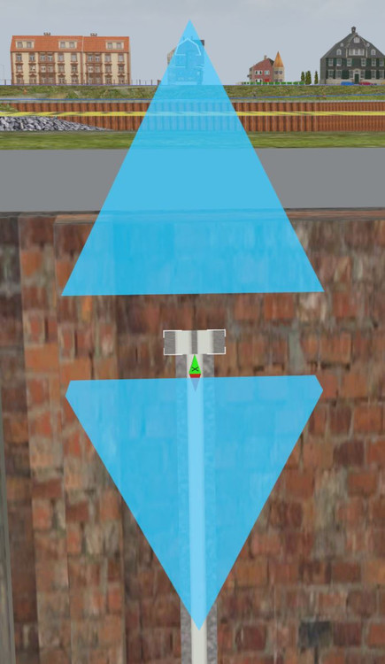

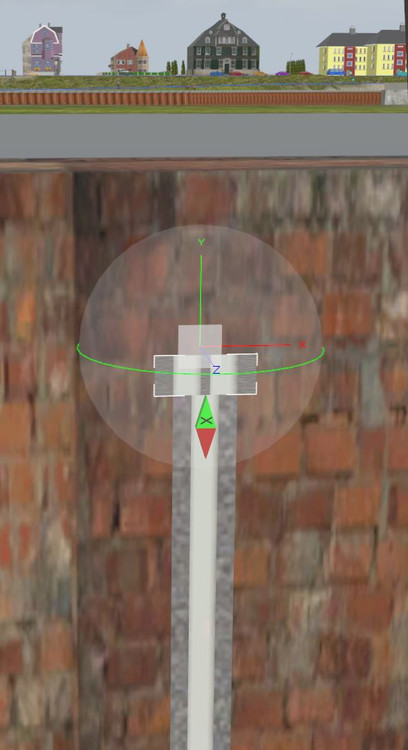

JimKnopf Geschrieben 29. Oktober 2020 Geschrieben 29. Oktober 2020 Hallo @Neo, was mich noch ein bisschen stört ist die Grösse der Dreiecke beim heranzoomen. Sie bleiben immer gleich Gross während das Viereck beim heranzoomen kleiner wird. Wäre es möglich das anzupassen ? Sonst, finde ich, ist dir die Version 6 hervorragend gelungen. Gruß Axel
Neo Geschrieben 29. Oktober 2020 Geschrieben 29. Oktober 2020 Hallo Axel, leider ist es nicht ganz so einfach, die "Gleisdreiecke" immer in der gleichen Größe darzustellen wie das Gizmo. Während das Gizmo nur einmal pro Ansicht existiert, werden die Gleisdreiecke für alle Gleiskontakte aller selektierten Gleise angezeigt. Wären die Gleisdreiecke immer gleich groß, egal welche Zoomstufe eingestellt ist, würden sie sich überlagern und es wäre gar keine Bedienung mehr möglich. Viele Grüße, Neo
JimKnopf Geschrieben 29. Oktober 2020 Autor Geschrieben 29. Oktober 2020 Hallo Neo, danke für die Antwort, schade das es nicht möglich ist. Gruß Axel

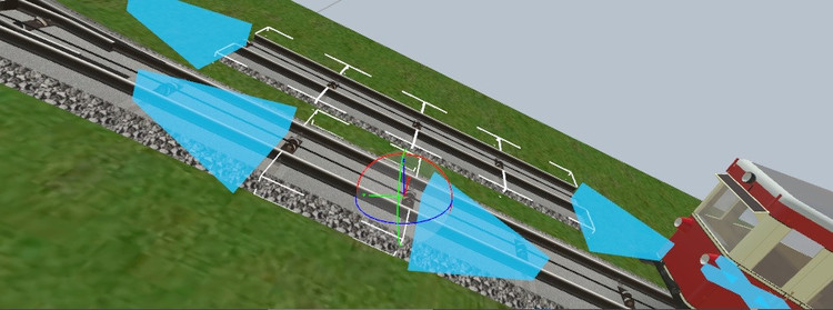

BahnLand Geschrieben 29. Oktober 2020 Geschrieben 29. Oktober 2020 Hallo @Neo, ich habe hier auch noch ein Beispiel, wo ich mir eine Möglichkeit wünschen würde, die Spline-Ende-Pfeile auszublenden, ohne die Auswahl (Markierung) des Splines zu verlieren: Wenn die Spline-Objekte sehr kurz sind (hier die Nachbar-Objekte des im Vordergrund ausgewählten Gleisstücks), können sie nicht mehr zusätzlich ausgewählt werden. Erst wenn die ursprüngliche Auswahl aufgehoben ist, ist der Zugriff auf die Nachbar-Objekte wieder möglich. Selektiert man stattdessen den ganzen Bereich (wie im Hintergrund des Bildes), werden gegebenenfalls auch Objekte erfasst, die man eigentlich nicht ausgewählt haben möchte. es kann also zu einer richtigen Sisyphus-Arbeit werden, hier die richtige Auswahl-Gruppe hinzubekommen. Oder es bleibt letztendlich nur die vorgesehene Aktion für jedes betroffene Objekt einzeln auszuführen. Viele Grüße BahnLand
Neo Geschrieben 29. Oktober 2020 Geschrieben 29. Oktober 2020 Hallo, vor einer Stunde schrieb BahnLand: Wenn die Spline-Objekte sehr kurz sind (hier die Nachbar-Objekte des im Vordergrund ausgewählten Gleisstücks), können sie nicht mehr zusätzlich ausgewählt werden. wie wäre es, wenn beim Drücken der STRG-Taste die Gleisdreiecke ausgeblendet werden, so wie das auch mit dem Gizmo passiert, weil angenommen wird, dass beim Drücken der STRG-Taste zusätzliche Element selektiert werden sollen? Viele Grüße, Neo
