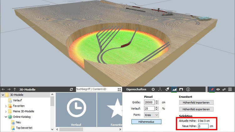

Frauke Geschrieben 10. Januar 2021 Autor Geschrieben 10. Januar 2021 Zweiter versuch , andere Bearbeitung , aber selbes bzw. ähnliches Ergebnis . Es sieht so aus als würden die Schienen im Schattenbahnhof in der Luft hängen . In der älteren Version lagen die Schienen der Höhe 0 auf der Platte(Holz) und alles darüber war in der äußeren Struktur . In den Bergen hingen die Schienen immer noch in der Luft , aber der Boden war da .

Frauke Geschrieben 11. Januar 2021 Autor Geschrieben 11. Januar 2021 Nein , die Bodenplatte ist bei "0" . Gelände habe ich dieses Mal mit Hilfe von Schienen höher gelegt . Wenn der Zug durch die Oberfläche durchstößt sieht es auf der Höhe "0" so aus als würden die Schienen in der Luft hängen . Früher war der Boden noch zu erkennen .
streit_ross Geschrieben 11. Januar 2021 Geschrieben 11. Januar 2021 Du schreibst, "es sieht so aus". Sieht es nur so aus oder hängen die Schienen wirklich in der Luft ? Welchen Boden meinst Du ? An meiner Fragerei siehst Du schon, dass man ohne ein Foto der Situation oder ohne Zugriff auf die Anlage aneinander vorbeireden kann. Am sichersten oder am besten ist es daher, seine Anlage als mbp.Datei einem Antwortbeitrag beizufügen. Gruß streit_ross

RoniHB Geschrieben 11. Januar 2021 Geschrieben 11. Januar 2021 Hallo Frauke, meinst du vielleicht diesen Effekt? Wenn ja, das ist normal. LG Ronald

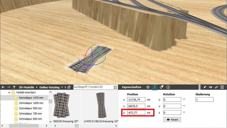

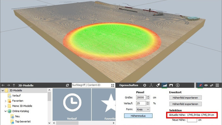

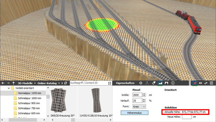

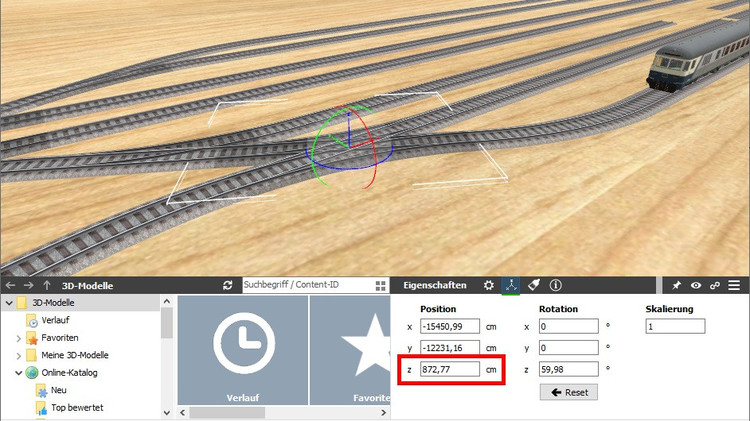

BahnLand Geschrieben 11. Januar 2021 Geschrieben 11. Januar 2021 Hallo Frauke, irgendwie ist mit den Höhenangaben bei der Bodenplatte und bei den Gleisen etwas durcheinander geraten. Denn diese unterscheiden sich durch die Differenz von 872,77 cm. Klickt man ein Gleisstück auf der Oberfläche Deiner Bodenplatte an, wird für dieses eine Höhe von 872,77 cm angezeigt. Markiert man dagegen ein Stück Oberfläche der Bodenplatte im Höhenmmodus, wird auf derselben Ebene eine Höhe von 1745,54 cm angezeigt. Zieht man nun die Bodenplatte in dem ausgewählten Bereich ganz nach unten, befindet sich deren Oberfläche hier wie erwartet auf Höhe 0. Ein dort abgelegtes Gleisstück wiederum besitzt dagegen die Höhe -872,77 cm. Da, wo die Gleise Deines unterirdischen Abstellbahnhofs auf Höhe 0 liegen, zeigt der Höhenmodus der Bodenplatte, nachdem ich deren Höhe an das Gleisniveau angepasst habe, 872,77 cm an. Dies erklärt, warum die Gleise Deines Abstellbahnhofs trotz "Höhe 0" in der Luft hängen. Völlig schleierhaft ist mir dagegen, weshalb hier diese Diskrepanz zwischen den Höhenangaben für die Bodenplatte und jenen für die Gleise besteht. @Neo: Könnte dies eventuell noch auf einen Bug im Programm zurückzuführen sein? Viele Grüße BahnLand
streit_ross Geschrieben 11. Januar 2021 Geschrieben 11. Januar 2021 Hallo BahnLand, schau Dir mal die Dicke der Bodenplatte an. Und als Maßstab wurde 1:1 gewählt, die Gleise stammen von Märklin H0. Hier passt also noch einiges anderes nicht. Gruß streit_ross
streit_ross Geschrieben 11. Januar 2021 Geschrieben 11. Januar 2021 Im ersten Schritt muss die Bodenplatte selektiert und auf Niveau Null gesetzt werden. Dann die Plattendicke auf 50 mm bringen. Den Anlagenmaßstab auf H0 setzen. Die vorderen Bahnhofsgleise liegen jetzt bei z = 100,32 Die gesamte Plattenoberfläche muss dann auf 100.32 gebracht werden. Jetzt führen die Rampengleise rechts und links herunter zu den Gleisharfen der Schattenbahnhöfe, die nun unterhalb der Plattenoberfläche liegen.

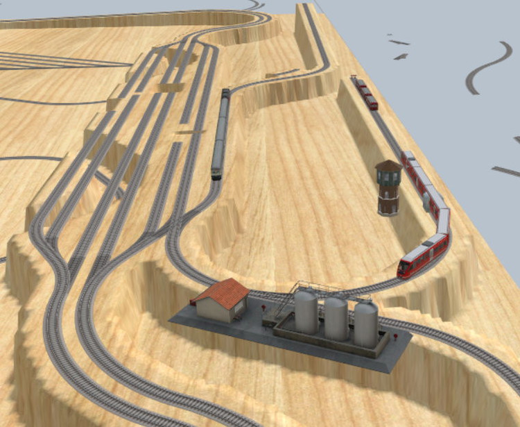

Henry Geschrieben 11. Januar 2021 Geschrieben 11. Januar 2021 Hallo Frauke, ich habe Deine Anlage neu sortiert: Du verwendest Gleise aus dem Minitrix-Gleissystem, Spur N , der Anlagenmaßstab wurde auf 1:160 eingestellt. Die Grundplatte wurde so verschoben, daß es auf der Anlage nur positive Koordinaten gibt. Die Grundhöhe der Platte ist 0,0. Die Gleise wurden insgesamt soweit angehoben, daß die Schattenbahnhöfe auf Höhe 0,0 liegen. Unter allen anderen Gleisen wurde das Gelände in einer Breite von 80 mm angepaßt. Dadurch treten die Höhenunterschiede besser hervor. Streitross hat mich gerade überholt, macht aber nichts, weiter bauen mußt Du. Frauke 2.mbp Viele Grüße von Henry
