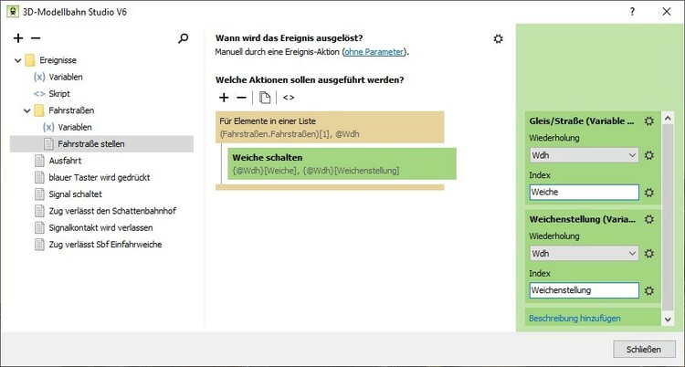

jloos Posted May 16, 2021 Share Posted May 16, 2021 (edited) Hallo, ich habe schon die verschiedensten Artikel über Wiederholungen gelesen, bin aber nicht daraus schlau geworden. Ich habe eine Liste Fahrstraßen angelegt, darin wieder eine Liste mit den Fahrstraßen 1 bis 4, darunter denn eine Tabelle mit den Weichen und deren Stellung. Aber wie lege ich nun in der EV die Aktion an, dass die Weichen entsprechend der angegebenen Stellung in einer Wiederholung eingestellt wird. Die zu stellende Fahrstraße steht in einer Variablen im Fahrzeug Danke für Eure Hilfe Jürgen Edited May 16, 2021 by jloos Link to comment Share on other sites More sharing options...
Goetz Posted May 17, 2021 Share Posted May 17, 2021 (edited) Hallo Jürgen, die Liste, welche du abarbeiten möchtest, ist selber ein Element der Liste Fahrstraßen. Deshalb musst du für die Wiederholung angeben, dass du ein Element einer Liste verwenden möchtest: Jetzt hast du zwei Felder. Die Variable (für den Listennamen) und den Index (für die Untertabelle, welche du verwenden möchtest:) Damit werden in der Wiederholung nacheinander alle Elemente dieser Untertabelle abgearbeitet. Und diese Elemente sind wiederum kleine Tabellen, die je eine Weiche und ihre Stellung enthalten. Also gibst du bei "Weiche schalten" innerhalb der Wiederholung ebenfalls an, dass sowohl die Weiche als auch ihre Stellung in einer Tabelle zu finden sind: Für die Weiche ist die Variable jetzt das Element der Wiederholung und der Index heißt Weiche (weil das so in deiner Tabelle eingetragen ist.) Und genauso heißt bei der Stellung die Variable wieder "Wdh" und der Index "Weichenstellung" Hier hast du noch einmal alles in einem Bild vereint: Ich hoffe, das hilft dir weiter? Sonst versuche ich gerne, es in einem kurzen Video vorzuführen. Götz Edited May 17, 2021 by Goetz Bild hinzugefügt Link to comment Share on other sites More sharing options...
jloos Posted May 17, 2021 Author Share Posted May 17, 2021 Vielen Dank Goetz, jetzt habe ich es begriffen. Es funktioniert mit 4 Fahrstraßen. Jetzt kommen noch 11 weitere dazu. (übermütig) Deine Erklärung kommt jetzt ins Archiv als Lehrstück. Gruß Jürgen Link to comment Share on other sites More sharing options...

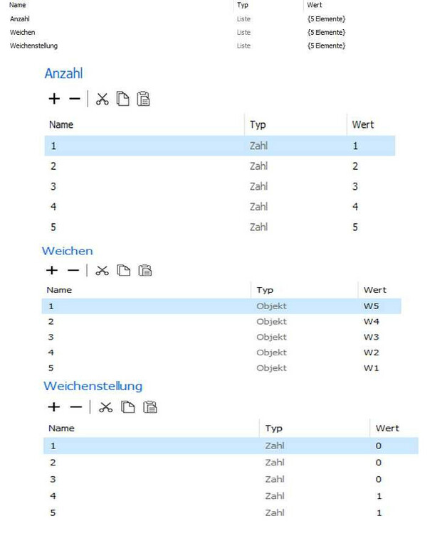

EmKo Posted May 26, 2021 Share Posted May 26, 2021 Hallo, Ich häng mich mal hier dran. So wie es hier ist, Liste in einer Liste abarbeiten funktioniert wunderbar. Jetzt habe ich mal was anderes aufgebaut und häng da aber fest. In einem Signal sind zwei separate Listen. Liste 1 fünf Weichen als Opjekt Liste 2 fünf Weichenstellungen als Zahl Mein Problem ist wie bekomme ich den Wert der Weichenstellung in die EV: Ich habe die EV wie folgt erstellt, aber so funktioniert es nicht. Als Lua-Text sieht es so aus: local t = signal.variables["Weichen"] for i, Weichen in ipairs(t) do Weichen.state = signal.variables["Weichenstellung"][Weichen] end Wenn ich den Lua-Text ändere und [Weichen] ändere in den Zähler [i]: local t = signal.variables["Weichen"] for i, Weichen in ipairs(t) do Weichen.state = signal.variables["Weichenstellung"][i] end dann funktioniert es. Ich würde es aber gerne nur mit der EV darstellen können und da häng ich irgendwie fest. Vielleicht kann ja jemand meinen Knoten im Kopf lösen. Gruß Michael Link to comment Share on other sites More sharing options...
Old Grey Posted May 26, 2021 Share Posted May 26, 2021 Hallo Michael, wenn Du das so in der EV machen willst, brauchst Du noch ein dritte Tabelle mit den Weichennummern (in dem Fall 1-5). Diese nimmst Du dann für die Wiederholung. Den Wert in der Wiederholung nimmst Du dann als Index für die Listen Weichen und Stellung. Als Schleife im Script würde ich es wie folgt erledigen (keine korrekte Lua-Syntax sondern nur als Skizze): for i = 1 to AnzahlWeichen WeicheStellen (ListeWeiche(i), ListeStellung(i)) next Die Variable AnzahlWeichen muß im Signal hinterlegt werden. Gruß Old Grey Link to comment Share on other sites More sharing options...

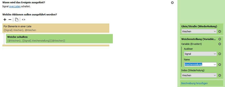

Old Grey Posted May 26, 2021 Share Posted May 26, 2021 Ich habe meine Ausführungen von oben mal in der EV nachgestellt: Als Script sieht es dann so aus: Link to comment Share on other sites More sharing options...

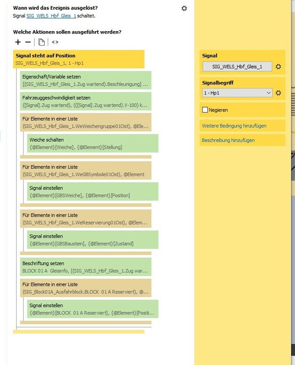

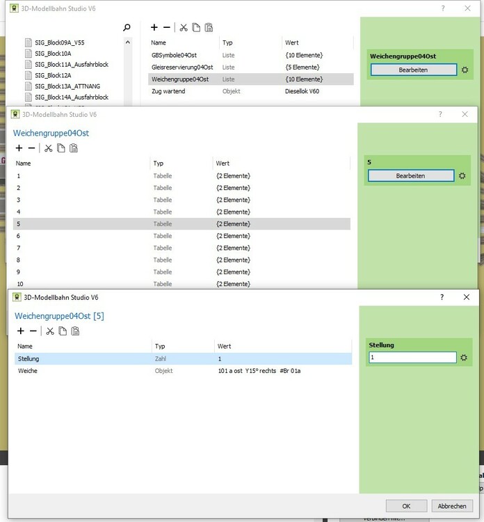

Atrus Posted May 26, 2021 Share Posted May 26, 2021 Also einmal bin ich noch da. Meine EV sieht ja mittlerweile ganz anders aus. Hatte ich ganz vergessen. Bin gerade ganz woanders auf der Anlage, sorry! Ich habe die Blockstrecken inzwischen in den Fahrstraßen integriert, um die Ereignisse in den Signalen zu verringern und das Ganze etwas übersichtlicher zu gestalten! LG Atrus Link to comment Share on other sites More sharing options...

EmKo Posted May 26, 2021 Share Posted May 26, 2021 Hallo @modellbahn-old-grey, genau das ist es mit der dritten Tabelle, dann geht es auch in der grafischen Darstellung. Einträge im Signal: Einträge in der EV: Gruß Michael Link to comment Share on other sites More sharing options...
