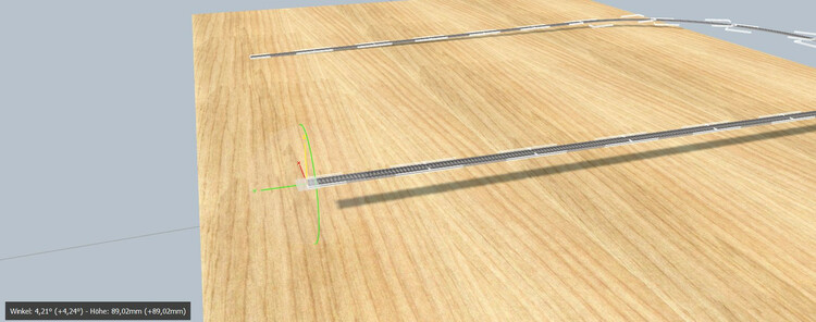

wie man Steigungen im Gleisstrang erzeugt ist klar. Die Schienen zusammenhängend markieren und am Ende das blaue Dreieck durch Klick in das Quadrat ändern. Danach die z-Koordinate hoch- (oder runter-)ziehen.
Dabei werden Winkel und erreichte Höhe live angezeigt. - Fein.

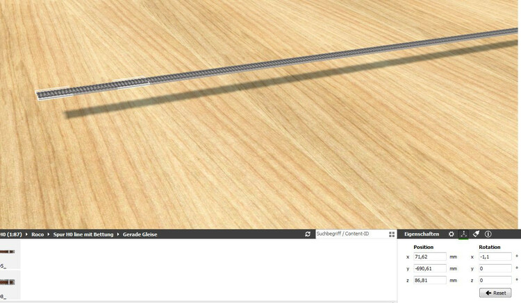

Wenn nun der Gleisstrang etwas länger ist und dabei auch noch im Bogen verläuft, stimmen diese Angaben dann aber nicht mehr mit der individuellen Neigung des (z. B.) letzten Gleises überein. Siehe angehängte Screenshots.
Das Bild "Steigung real" (oberes Bild) zeigt den Winkel der letzten Schiene von ca. 1,1° obwohl die Steigung für den gesamten Strang mit etwa 4° angezeigt wurde.
Wie gesagt: der gesamte Strang nur als Ganzes etwas hochgezogen.

Hallo Andreas,
ich würde die 4,21° als direkte Steigung von Anfang nach Ende interpretieren (also von Punkt zu Punkt) in Richtung der roten x-Achse.
HG, Henry
Hallo Henry,
vor 17 Stunden schrieb Henry:
ja genau. Da der gesamte Gleisstrang als Ganzes am Ende gehoben - der Beginn auf 0 bleibend - sollte also dieser Winkel von 4,21° logisch auch für jedes einzelne Gleiselement genauso gelten. Bei einem geraden Gleisstrang ist das auch so. Nur wie man im Screenschot sieht, für einen komplexeren Verlauf sind die beiden verschiedenen Werte (Gesamtwinkel vs. Winkel der Einzelelemente) stark abweichend.
Andreas
Hallo Andreas,
eine direkte Linie von Anfang zu Ende steigt schneller (steiler) an als der lange Umweg über den Gleisverlauf.
Ich glaube, das meinte Henry

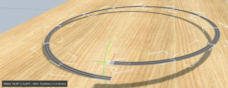

ich glaube, ich verstehe, was Du beschreibst. Im unteren Bild zeigt er mir also die Steigung der virtuellen Verbinndung zwische Anfangs- und Enpunkt des Gleisstrangs; jedoch nicht die reale Steigung des Gleisverlaufs. Das Ziel ist es aber doch, für den Gleisverlauf, z. B. eine Gleiswendel, eine bestimmte Steigung einzustellen.
So wäre es also für eine exakt im 360° Kreis verlaufende Wendel immer 90°, unabhängig von der realen Steigung der Schienen ??
Das macht doch keinen Sinn. (Im Bild real 1,4°). Wie soll man denn nun die reale Steigung ablesen?
Andreas
Bearbeitet von AndreasWB
