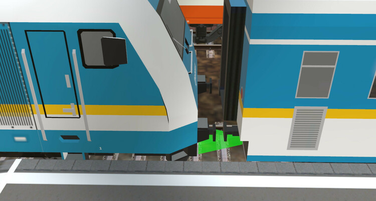

Ich habe hier allerdings einen Punkt, der zumindest eine Verhaltensänderung erklärt: Fährt die "BR 223 B" in den Bahnhof ein, lässt du sie über einen Gleiskontakt am stehenden Zug andocken. Zumindest ist das deine Absicht, was in V5 aber nur zufällig funktioniert:
Tatsächlich bleibt die Lok etwas vor dem Wagen stehen und nur durch die große Toleranz in V5 funktioniert das Andocken. Fährt der Zug nun los, bleibt diese große Distanz erhalten, was auch eine Erklärung für die großen Abstände der anderen Züge sein kann.
Diese Logik des Ankuppelns durch punktgenaues Bremsen ist schon in V5 problematisch, denn auf unterschiedlichen Rechnern kann es bei unterschiedlicher FPS zu unterschiedlichen Abständen kommen. Es handelt sich daher um etwas Glück, dass die Anlage in V5 bei den meisten Leuten funktioniert, das System dahinter ist aber sehr instabil und kann auch schon in V5 zu Problemen führen.
Im Endeffekt baust du in V5 deine Logik auf einem alten Fehler im Studio auf, was sich spätestens dann rächt, wenn der Fehler in neueren Versionen behoben wird. Da kannst du nicht wirklich etwas für, du nutzt das, was dir das Programm anbietet, aber vielleicht bekommst du jetzt ein Gefühl dafür, warum es zu Verhaltensänderungen in neuen Versionen kommen kann. Grundsätzlich berücksichtige ich solche Probleme auch bei neuen Versionen und muss stets abwägen, ob der alte Fehler weiter mitgeschleppt werden sollte oder ob zu Gunsten einer Weiterentwicklung nicht auch ein Cut nötig ist. In diesem Fall war ein Mitschleppen der großen Abstände bei der Entwicklung der neuen Fahrzeugphysik in V6 nicht sinnvoll.
Falls du deine Anlage fehlerfrei auch den Nutzern von neueren Versionen präsentieren willst, kann ich dir nur den Tipp geben, mit V6 oder V7 die Komplexität deiner Steuerung deutlich zu entschlacken und solche Spezialfälle zu entfernen. Ab V6 hast du mit der automatischen Abstandskontrolle und Ereignissen wie "Zug/Fahrzeug stoppt" bessere Mittel zur Hand, zum Loks an Zügen anzukuppeln.

Hallo Neo,
Ich bin nun durch eigenes Testen der Anlage unter V7 zu der Schlußfolgerung gelangt, dass tatsächlich die alleinige Ursache für die von Balthasar im Bild festgehaltenen Kollision die Entkupplungsgeschichte ist. Wenn ich z.B. die sich ankuppelnde vom Abstellgleis kommende Arriva-Lok händisch um 2 mm an die Wagen heranschiebe, läuft auch der Restzyklus fehlerfrei weiter. Macht man das Zusammenschieben von Lok und Wagen nicht, dann fahren die Loks natürlich ohne die Wagen los und es kommt dann im weiteren Verlauf zu den dann beobachteten Kollisionen. Das konnten die "Tester" natürlich nicht wissen und sind daher davon ausgegangen, dass das Losfahren der Lok ohne Wagen aus dem Kopfbahnhof so beabsichtigt sei. Bin ganz froh, selber diese Erkenntnis gefunden zu haben.
