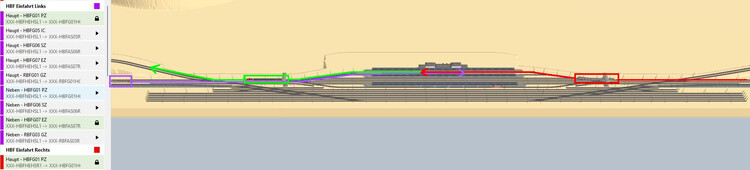

oberrrrroller Geschrieben 22. Februar 2024 Geschrieben 22. Februar 2024 Hallo MBS-Fans, ich habe da ein Problem mit der Freigabe von Fahrstraßen. Ich hoffe, das angehängte Bild reicht aus. Der grün umrandete Zug hat Gleis 1 verlassen (grüne FS) und der rot umrandete fährt auf Gleis 1 ein (rote FS). Jetzt sollte der lila umrandete Zug eigentlich warten bis der rote Zug das Gleis 1 verlassen hat und die FS freigibt (weil ja bis dorthin die lila FS auf dem gemeinsamen Abschnitt vor dem Bahnhof von der roten FS besetzt ist) - macht er aber nicht. Sobald der grüne Zug den gemeinsamen Abschnitt mit der lila FS verlassen hat, gibt er diese frei und roter und lila Zug stehen sich auf Gleis 1 gegenüber und blockieren sich. Hat jemand einen Vorschlag, wie man die lila FS blockiert und erst dann freigibt, wenn der rote Zug den gemeinsamen Abschnitt verlassen hat? Viele Grüße Oberrrrroller

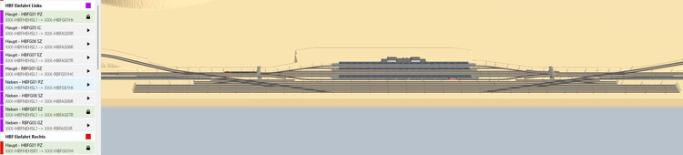

oberrrrroller Geschrieben 22. Februar 2024 Geschrieben 22. Februar 2024 Oh, Entschuldigung. Falsches Bild. Das ist das Richtige. Gruß Oberrrrroller
Goetz Geschrieben 22. Februar 2024 Geschrieben 22. Februar 2024 (bearbeitet) vor 19 Minuten schrieb oberrrrroller: Ich hoffe, das angehängte Bild reicht aus. Nein, das tut es leider nicht. Man sieht zwar (im zweiten Bild, was du erreichen willst. Aber die Fehlerursache ist im Bild nicht zu sehen. Und die müssen wir sehen können, um dir zu helfen. Bearbeitet 22. Februar 2024 von Goetz Ergänzungen
Hawkeye Geschrieben 22. Februar 2024 Geschrieben 22. Februar 2024 Hallo @oberrrrroller, wir bräuchten zumindest die Bilder, wie die Fahrstraßen genau definiert sind (Startsignal bis Zielsignal). Wenn die „rote“ und die „lila“ Fahrstraßen sich nicht überlagern, dann kann genau das passieren, was in deiner Anlage geschieht. VG, Hawkeye
oberrrrroller Geschrieben 22. Februar 2024 Geschrieben 22. Februar 2024 Hallo Goetz und Hawkeye und alle MBS-Fans, im Anhang ist die Anlage (ist noch im Anfangsstadium). Bevor ich weiterbaue, will ich erst die Fehler in der EV beseitigen. Vielen Dank für eure Hilfe. Gruß Oberrrrroller V8_ICE-E_2_Test.mbp
Goetz Geschrieben 22. Februar 2024 Geschrieben 22. Februar 2024 (bearbeitet) Nach Betrachten deiner Anlage, @oberrrrroller: Lies bitte die Antwort, welche ich Gonz oben in diesem Thread gegeben habe. Das ist auch für dein Problem die Lösung! Sorry, ich hatte die falschen Fahrstraßen betrachtet. Viele Grüße Götz Bearbeitet 22. Februar 2024 von Goetz Falschaussage korrigiert
Hawkeye Geschrieben 22. Februar 2024 Geschrieben 22. Februar 2024 (bearbeitet) Hallo @oberrrrroller, hast recht, da stimmt was nicht. Die rote Fahrstraße und die lila Fahrstraße überlagern sich. Auf der roten ist bereits ein Zug unterwegs. Die lila Fahrstraße ist ebenfalls aktiviert. Interessante Konstellation, die Fahrstraßen lassen sich beide aktivieren, weil das Stück, das beide gemeinsam habe, noch nicht durch einen Zug belegt ist! Der Zug auf der roten hat das kurze Stück, das beide Fahrstraßen gemeinsam haben noch nicht erreicht. Die lila Fahrstraße kann beliebig deaktiviert und wieder aktiviert werden, da der Zug noch nicht seine Fahrstraße betreten hat. Deaktiviert man die rote Fahrstraße, und möchte sie wieder aktivieren, dann ist sie blockiert. Macht auch Sinn, den der Zug steht auf der Fahrstraße und ist bereits unterwegs. Ich vermute den Fehler in dem langen Gleisstück, das von Weiche bis Weiche geht. Das habe ich so noch nicht gesehen. Versuche es mal mit mehreren Gleisen auf dem Streckenabschnitt. Das sollte sich @Neo mal anschauen. VG, Hawkeye Bearbeitet 22. Februar 2024 von Hawkeye
Hawkeye Geschrieben 22. Februar 2024 Geschrieben 22. Februar 2024 (bearbeitet) vor 36 Minuten schrieb Hawkeye: Ich vermute den Fehler in dem langen Gleisstück, das von Weiche bis Weiche geht. Das habe ich so noch nicht gesehen. Versuche es mal mit mehreren Gleisen auf dem Streckenabschnitt. Hallo @oberrrrroller, ja es liegt an deinem Gleis! Ich habe das Gleis mal in 2 Stücke geteilt. So das die Gleiskontakte jeweils auf verschiedenen Gleisstücken liegen. Nachdem ich alle GK und Signale wieder in ihre Position gebracht habe und die Fahrstraßen neu aufgebaut habe, habe ich die lila Fahrstraße deaktiviert. Und sie wird bei Neuanforderung dann auch wie gewünscht blockiert. Also laaaange Gleise führen nicht immer zum Ziel. VG, Hawkeye Bearbeitet 22. Februar 2024 von Hawkeye
