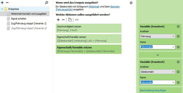

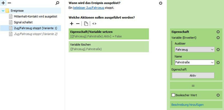

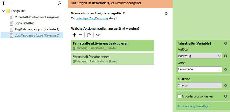

Ralfbold2 Geschrieben 13. November 2021 Autor Geschrieben 13. November 2021 Hallo nochmal Hier mein Lösungsvorschlag: Die Fahrstraße zum Bahnhof endet mit einem Gleiskontakt exakt dort wo die Mitte des Zuges zum stehen kommt. Dieser Gleiskontakt ist mit dem Signal verbunden und hat kein Häkchen bei Signal halt "Abbremsen auf", aber ein Häkchen bei "beschleunigen auf" und beeinflusst somit nicht den Zug bei der Einfahrt, nur bei der Ausfahrt. Der Bremskontakt vor dem Bahnhof hat nur noch die Funktion Auslöser und leitet den Bremsvorgang ein in der EV. Dort steht nach wie vor nur ein winziger Eintrag. Einziges Manko: Wenn ein anderer Zug vor dem Bahnhof am Signal steht und sich die Fahrstraße reserviert hat, fährt dieser los wenn das Zugende den Gleiskontakt am Bahnhof passiert hat. Vielleicht gibts da ja auch eine Lösung. Werde weiterprobieren Als Anlage noch meine Lösung Grüße Mittenhalt meine Version.mbp
