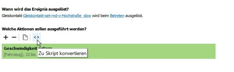

Eggu Posted November 1, 2021 Posted November 1, 2021 ... oder mal einen vorhanden einfachen EV-Block in ein LUA-Skript wandeln (mit <>) und anschauen und vergleichen. (Zuvor Block duplizieren, um das Original zu erhalten). Gruß Eggu

geobini Posted November 1, 2021 Author Posted November 1, 2021 vor 7 Minuten schrieb Andy: Guckst Du hier Gruß Andy Andy, danke für den Link - das ist superhilfreich und mal wieder so typisch für Götz: Didaktisch hervorragend geschrieben, genau wie seine Erklär-Videos, mit denen ich einen hervorragenden Einstieg in V7 bekommen habe. vor 4 Minuten schrieb Eggu: ... oder mal einen vorhanden einfachen EV-Block in ein LUA-Skript wandeln (mit <>) und anschauen und vergleichen. (Zuvor Block duplizieren, um das Original zu erhalten). Gruß Eggu Genau, Eggu, das meinte ich mit "learning by looking" !
