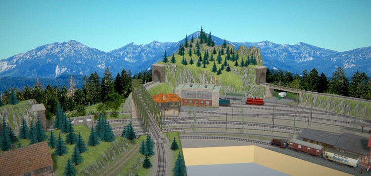

das ist gut. Mein erster Vorschlag wäre: Probiere für den Hintergrund doch mal die Wechselkulisse
4C8833D9-FD9E-4ED8-ACF7-396CC33F3C01
aus. Damit hast du mehrere Vorteile in der Hand.
  1. Du kannst die Länge genau auf deine Anlagenkanten anpassen.
  2. Zunächst sind die Dinger blau. Du kannst aber per Tauschtextur jede Textur aus dem Katalog aufbringen. Schau da mal bei den Hintergünden. Da gibt es eine große Auswahl.
  3. Wenn dir die Dimensionen nicht passen, kannst du die Wechselkulissen nach Belieben strecken, stauchen oder mehrere hintereinander setzen. Genau wie Gleise.
  4. Du kannst sie auch biegen, Dann hast du ausgerundete Ecken
  5. und, und, und...
Ergänzung: Ich habe dir probeweise ein Beispiel für die linke Seite gemacht:

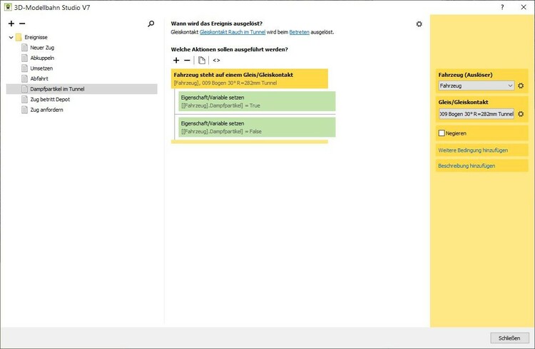

Ist der Schattenbahnhof eigentlich zu knapp unter der Oberfläche, oder warum dampfen die Dampfloks durch die Platte?
Hab schon in der EV geschaut, ob ich die bei Tunneleinfahrt aus machen kann, komme da aber nicht richtig weiter...
Wäre ja prinzipiell auch nicht nötig, wenn Berge drüber sind kommt nichts durch...

Ich habe hier
eine Mini-Anlage neu hochgeladen, die schon in einer frühen, nicht öffentlichen Testphase der Version 7 von mir umgebaut worden ist. Aufgrund der geringen Abmessungen gab es bei dieser Anlage ursprünglich auch das Problem mit dem Dampf. An dieser Stelle in der Ereignisverwaltung
kannst du sehen, wie man das Problem ganz einfach lösen kann. Das ist nur eine Möglichkeit und geht natürlich auch anders. So kann man anstatt der Bedingung mit dem Gleis auch die Richtung, in der der Kontakt befahren wird als Bedingung setzen. Die Funktion bleibt aber dieselbe.

...kannst du sehen, wie man das Problem ganz einfach lösen kann. Das ist nur eine Möglichkeit und geht natürlich auch anders. So kann man anstatt der Bedingung mit dem Gleis auch die Richtung, in der der Kontakt befahren wird als Bedingung setzen. Die Funktion bleibt aber dieselbe.
Danke @Roter Brummer, das hat schon mal ganz hervorragend funktioniert!
Jetzt trauen sich die Preiserlein wieder an die Bahnsteigkante und der aufsteigende Rauch und Dampf aus dem Boden erschreckt niemanden mehr!
