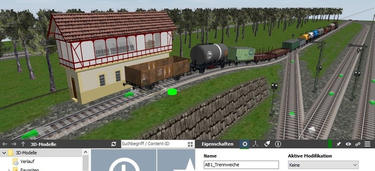

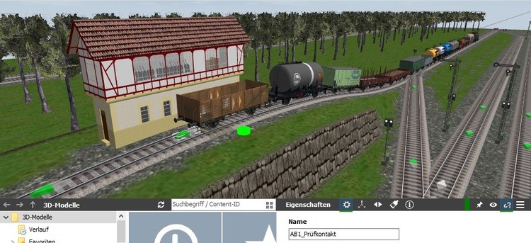

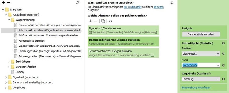

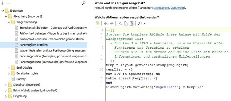

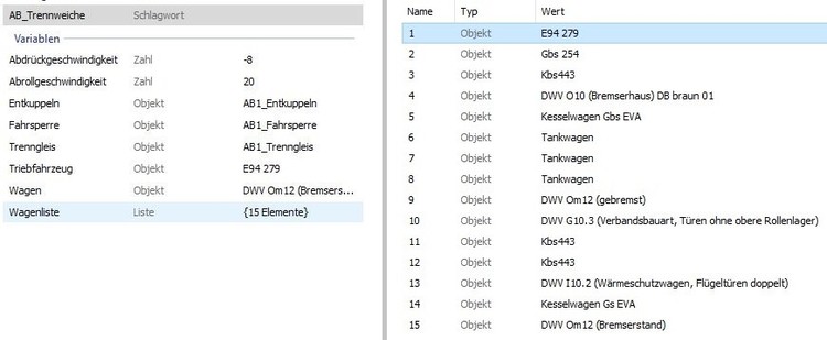

BahnLand Geschrieben 20. Februar 2020 Geschrieben 20. Februar 2020 Hallo HaNNoveraNer, es gibt in Lua die Funktion "getVehicleGroup", mit der man sich die Einzelfahrzeuge in einem Zugverband ausgeben lassen kann. Bild 1: Lua-Funktion zur Feststellung der Wagen innerhalb eines Zuges als Teil eines benutzerdefinierten Ereignisses Bild 2: Aufruf des benutzerdefinierten Ereignisses mit geeigneten Parametern Bild 1 zeigt die Definition eines "Benutzderfinierten Ereignisses", dem 2 Parameter "Listenobjekt" und "Zugobjekt" zugeordnet sind. Setzt man beim Aufruf (Bild 2) dieses Ereignisses beim Parameter "ZugObjekt" das Triebfahrzeug des zu untersuchenden Zuges ein, hinterlegt das Schript in der Objektvariable "Wagenliste" vom Typ "Liste" des beim Aufruf in Parameter "Listenobjekt" mitgegebenen Objekts (Bild 3, links) alle im Zugverband enthaltenen Wagen - ausgehend von der Lokomotive in der vorgefundenen Reihenfolge (Bild 3, rechts). Bild 3: Objektvariable "Wagenliste" (links) und deren Inhalt (rechts) Da hier die Fahrzeuge nicht mit den Objektnamen referenziert, sondern die Fahrzuege als Objekte direkt (mit den internen Objekt-IDs) hinterlegt werden, spielt es keine Rolle, dass hier mehrere Fahrzeuge denselben Namen besitzen. Die Objekte sind trotzdem alle eindeutig. Hier noch 2 Bilder von dem diesem Vorgang zugrundegelegten Szenario: Bild 4: Gleiskontakt als Auslöser zur Bestimmung der Wagenliste Sobald der von der E94 über den Ablaufberg geschobene Zug den im Bild 4 weiß umrandeten Gleiskontakt erreicht, wird die Bestimmung der Wagenliste ausglöst. Beim Aufruf werden hierbei die schiebende Lok als Parameter "Zugobjekt" und das in Bild 5 weiß eingerahmte Gleisstück "Trennweiche" als Parameter "Listenobjekt" mitgegeben, wobei dieser "Trennweiche" die Objektvariable "Wagenliste" zugewiesen ist, in der dann letzendlich die Einzelwagen des Zugverbands durch das Lua-Script in Bild 1 hinterlegt werden. Bild 5: Trennweiche als "Besitzer" der Objektvariable "Wagenliste" Die hier verwendeten Bezeichnungen sind nicht fix, sondern von mir in meinem Anlagenbeispiel so gewählt. Sie können also bei Dir völlig anders lauten. Bei Deinem Problem tritt an die Stelle des Ablaufbergs Dein Container-Ladegleis. An einem "irgendwo" vor dem Abkuppeln zu überfahrenden Kontakt lässt Du Dir wie hier beschrieben die Wagenliste erzeugen. Da diese genau in der im Zugverband vorliegenden Reihenfolge angeordnet ist, brauchst Du nur noch die Wagen abzuzählen, um zu erkennen, bei welchem Du die Kupplung nach der obigen Beschreibung von streit_ross lösen möchtest. Um den Wagen an einer bestimmten Stelle des Containergleis-Abschnitts abkuppeln zu können, musst Du nun nur noch überprüfen, ob dieser Wagen sich auf den Gleisstück an genau dieser Stelle befindet. Dies machst Du in einer Schleife, während der Zug dieses Prüfgleis langsam überfährt. Sobald der Wagen auf diesem Gleis erkannt wird, hältst Du den Zug an und kuppelst den Wagen (oder die daran hängende Wagengruppe) ab. Viele Grüße BahnLand
HaNNoveraNer Geschrieben 20. Februar 2020 Geschrieben 20. Februar 2020 Hallo Bahnland Vielen Dank für die Erklärung Damit komme ich fast ans Ziel. Ich muß nun nur noch rausfinden, welche Kupplung ich trennen muß (vorne oder hinten). $("Container Wagon 3").couplers[0].enabled = false oder $("Container Wagon 3").couplers[1].enabled = false In diesem Fall könnte ich beide lösen und nach Abholen der abgehängten Waggons irgendwie wieder setzen. Oder ich prüfe die neue Waggonliste, die ja jetzt wohl nur bis zur geöffneten Kupplung reicht, auf die richtige Anzahl. Also Lok+3 Waggons ist richtig, Lok+2 Waggons war die falsche Seite. Dann setze ich die Lok zurück und öffne die andere Kupplung. Wenn es nicht einfacher geht... Gruß Thomas
