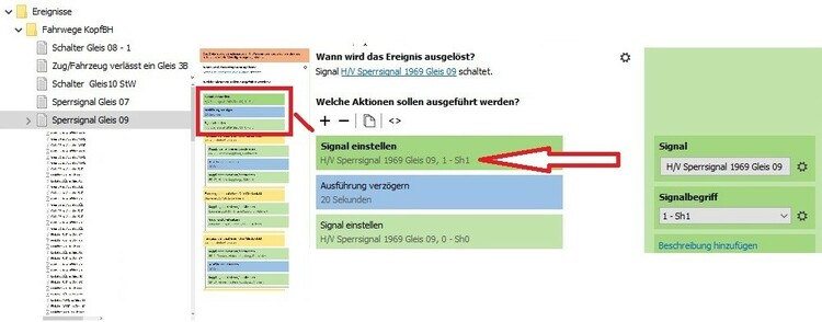

Hallo Hans-Jürgen,
ein wirklicher Bösewicht ist mir beim Durchsehen deiner EV aufgefallen:
Wenn das Signal H/V Sperrsignal 1969 Gleis 09 schaltet, dann löst es ein Ereignis aus, in dem sofort genau dieses Signal H/V Sperrsignal 1969 Gleis 09 auf 1- Sh1 geschaltet wird.
Damit wird dasselbe Ereignis gleich wieder aufgerufen. Und schaltet erneut das Signal H/V Sperrsignal 1969 Gleis 09.
Und weil es immer gleich zu Beginn auf 1 - Sh1 geschaltet wird, ist es unmöglich dieses Signal auf 0 -Sh0 zuschalten. Das versuchst du zwar mit deiner EV 20 Sekunden später. Aber dieses Umschalten bewirkt natürlich gleich wieder, dass dieses Ereignis aufgerufen wird und das Signal als erstes auf 1 - Sh1 schaltet. Womit der ganze Zirkus wieder von vorne los geht. Endlos!
Was auch immer du mit diesem Ereignis erreichen wolltest - so kann es nicht funktionieren.
Es stimmt, der Fehler trat auf, nachdem ich eine Weichenkonsturuktion im Kopfbahnhof Ende Gleis 8, 9 u. 10 umgebaut habe.
Hier hätte ich vorher die vorhandene Ereignisse löschen/überprüfen sollen.

Die von Andy gestoppte Anlage habe ich geladen und die von Götz festgestellen Fehler beseitigt.
Damit ist die Anlage gerettet und auch die Neuprogramierung nicht nötig. Bis auf den/die Fehlerverusacher. Das ist aber kein Problem.

ich habe die Anlage nun auch analysiert, danke @Andy für die gestoppte Version, dass hat die Analyse erleichtert. Das problematische Ereignis wurde bereits durch @Goetz ausfindig gemacht. Tatsächlich hat dieses Ereignis dazu geführt, dass sich über 1 Million Verzögerungen aufgestaut haben. Diese werden durch das Studio jedes Frame abgearbeitet, was mitunter Minuten dauern kann. Somit entstand der Eindruck, dass Studio wäre abgestürzt.
Durch die rekursive Anordnung von Signal schaltet -> Signal schalten -> Signal schaltet... hat jedes Ereignis zwei Verzögerungen erzeugt, die wiederum nach Ablauf zwei Verzögerungen erzeugten usw, also ein schönes exponentielles Wachstum an Verzögerungen.
Ich werde die maximalen Verzögerungen pro Ereignis in Zukunft limitieren, sodass die EV in solchen Situationen mit einem Fehler antwortet und nicht die Anlage blockiert.
