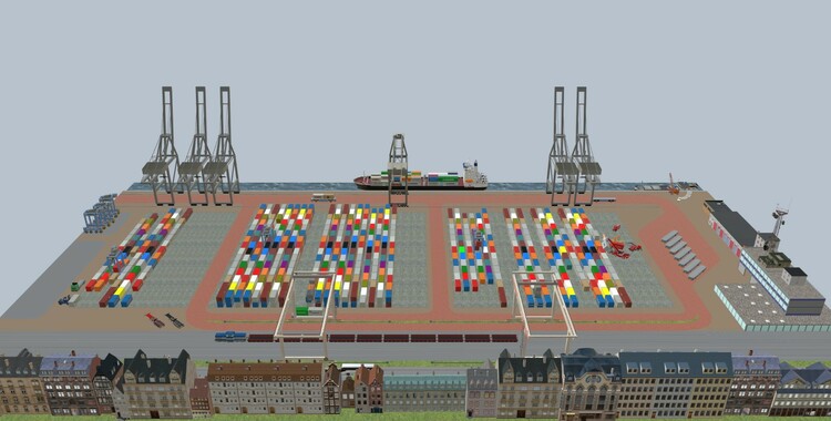

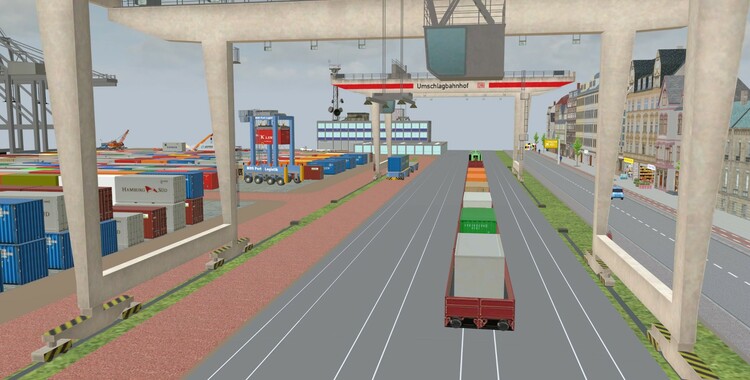

opax Geschrieben 24. März 2022 Geschrieben 24. März 2022 Moin MBS`ler möchte euch gerne meinen Container Umschlag vorstellen. Die Kräne werden in der EV über Gleiskontakte mit einer Dummy Lok die im Kreis fährt gesteuert. Diese Methode stammt von mir noch aus V3 Zeiten. Zu finden im Katalog " Fertige Anlagen " ID 0D5410E3-ADB9-472C-8AD6-6E78F5855CD4 Gruß opax

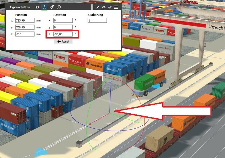

opax Geschrieben 25. März 2022 Autor Geschrieben 25. März 2022 Moin MBS`ler, erstmal danke für eure Klicks , jetzt ist folgendes Phänomen aufgetaucht, je länger die Container Verladung läuft je schräger werden die Container abgesetzt, obwohl die Abstellflächen genau in X und Y Richtung ausgerichtet sind. Was hab ich falsch gemacht ? Gruß opax
Goetz Geschrieben 25. März 2022 Geschrieben 25. März 2022 (bearbeitet) vor 48 Minuten schrieb opax: Was hab ich falsch gemacht? Auf den ersten Blick: Nichts. Ich erkenne in deiner EV jedenfalls keine Ursache. Fast vergessen: Dieser Container Unfall am Rand ist klasse Bearbeitet 25. März 2022 von Goetz
HaNNoveraNer Geschrieben 25. März 2022 Geschrieben 25. März 2022 (bearbeitet) Eigentlich sollte ein Kran die Container immer an der Abstellfläche ausrichten. Hier werden irgendwie kleine Drehwinkel addiert. Kann am Kran oder am MBS Code liegen. Oder auch nicht. Keine Ahnung. Vielleicht kann Neo was sagen. Bearbeitet 25. März 2022 von HaNNoveraNer
Neo Geschrieben 25. März 2022 Geschrieben 25. März 2022 Hallo, hier scheinen sich kleine Ungenauigkeiten mit der Zeit aufzusummieren. @opax Ist es dir möglich, das Problem in einer kleinen Beispielanlage zu reproduzieren? Viele Grüße, Neo
Goetz Geschrieben 25. März 2022 Geschrieben 25. März 2022 (bearbeitet) vor 1 Stunde schrieb opax: Was hab ich falsch gemacht ? Hallo Opax, du hast den Fahrweg für den Tragwagen etwas schräg verlegt. Mein Irrtum. Ich hatte die Deko für den Fahrweg gehalten. Der tatsächliche Fahrweg (Name: Markierung) liegt korrekt. Sorry! Viele Grüße Götz P.S.: Das ganze Szenario macht übrigens Spaß! Und es vermittelt eine gute Vorstellung von den Abläufen in solch einem Containerumschlagplatz Bearbeitet 25. März 2022 von Goetz Korrektur eines Missverständnisses

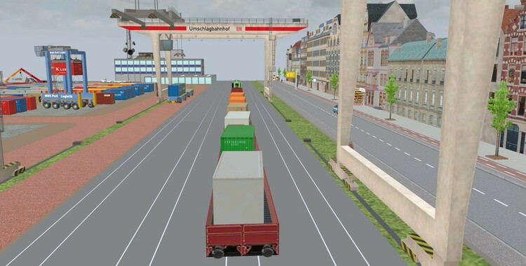

Goetz Geschrieben 25. März 2022 Geschrieben 25. März 2022 Mein ursprünglicher Verdacht war schon richtig. Aber es ist dieser Fahrweg, der nicht gerade ausgerichtet ist. Hier gelangt der Container schief auf den Eisenbahnwaggon ... Viele Grüße Götz
HaNNoveraNer Geschrieben 25. März 2022 Geschrieben 25. März 2022 (bearbeitet) Könnte man drüber nachdenken, ob man im Programm kleine Toleranzen zulässt und die Lage des Ladeguts der Abstellfläche anpasst... Oder ihn alternativ sogar stehen lässt, wenn Kran und Container nicht zusammenpassen. Dann ist der Erbauer gezwungen den Kran auszurichten. Bearbeitet 25. März 2022 von HaNNoveraNer

opax Geschrieben 26. März 2022 Autor Geschrieben 26. März 2022 Erstmal Danke für eure Suche nach dem Fehler. Hallo Goetz, hab den Fahrweg ausgerichtet, jetzt wird korrekt verladen. Hallo RoniHB, bin Waschechter Bremer, du auch ? Gruß opax
