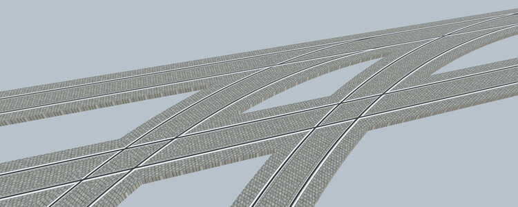

Hallo Eddie,
als Ergänzung hier noch ein Bildausschnitt mit Kopfsteinpflaster-Textur.
Diese "Tauschtextur" für die Trambahn-Gleise findest Du in mehreren Varianten mit unterschiedlich starkem Moosbelag im Gleistexturen-Verzeichnis des Online-Katalogs.

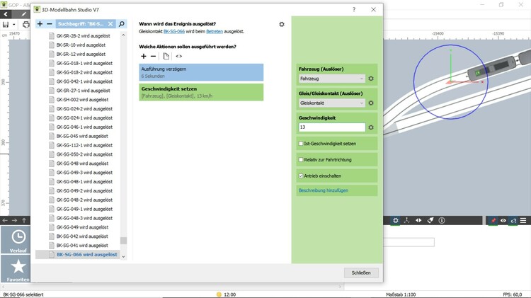

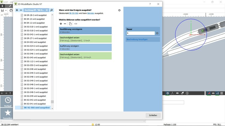

Hallo an alle,
vielleicht könnt Ihr mir dabei helfen:
Warum funktioniert das:
und das nicht mehr?
Mache ich da ein Denkfehler, oder stelle ich mir das zu einfach vor?
Wenn das mal klappen sollte, hätte ich sehr viele Gleiskontakte gespart.
Danke Euch im Voraus. LG. Eddie.
Hallo SI-DU,
im unteren Beispiel hat das Fahrzeug den Gleiskontakt bereits 6 Sekunden lang mit einer Geschwindigkeit von 13 km/h verlassen, bevor die Beschleunigung auf 104 km/h auf dem gleichen Gleiskontakt erfolgen soll.

Hallo @streit_ross,
ja, jetzt verstehe ich die Sache. Also eine spätere Erhöhung der Geschwindigkeit kann ich in diesem Fall nur mit Hilfe von einem zweiten Gleiskontakt erreichen.
Danke für schnelle Antwort.
Gruß. Eddie.
Hallo Eddie,
vor 15 Minuten schrieb SY-DU:
nein.
Die Erhöhung der Geschwindigkeit auf 104 km/h erfolgt ja für dasselbe Ereignis, für welches auch der Start mit 13 km/h erfolgte. Deshalb sind die beiden Auslöser "Fahrzeug" und "Gleiskontakt" immer noch gültig. Die Lok kann also auch nach dem Ablauf der 6 Sekunden Verzögerung immer noch über den Auslöser "Fahrzeug" adessiert werden, aber sie befindet sich eben nicht mehr auf dem "Gleiskontakt". Wenn Du also bei der zweiten Geschwindigkeitszuweisung (104 km/h) nur das "Fahrzeug" spezifizierst, aber  beim "Gleiskontakt" die Angabe "Alle Gleiskontakte" auswählst - also die Beschleunigung nicht mehr von der Position auf dem Gleiskontakt abhängig machst, funktioniert auch diese Geschwindigkeitszuweisung korrekt.
Bearbeitet von BahnLand
