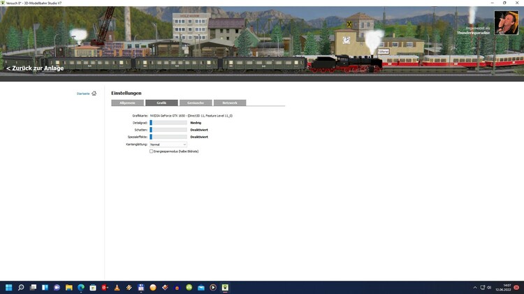

Thunderinparadise Geschrieben 12. Juni 2022 Geschrieben 12. Juni 2022 Hallo, ich weiß jetzt meckert bestimmt wieder jemand, aber egal. Folgendes Problem, wenn ich die Anlage laufen lasse ob Simulation oder nicht ruckeln die Züge. Im Anhang Einstellungen der Grafik.

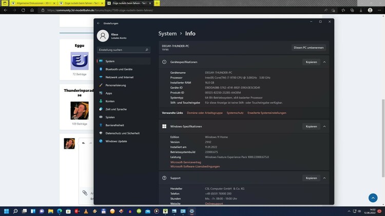

Thunderinparadise Geschrieben 12. Juni 2022 Autor Geschrieben 12. Juni 2022 Hier vlt. mal was ich für einen Rechner habe.

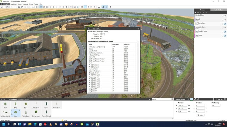

EASY Geschrieben 12. Juni 2022 Geschrieben 12. Juni 2022 (bearbeitet) Hallo, vor 54 Minuten schrieb Thunderinparadise: Hallo, ich weiß jetzt meckert bestimmt wieder jemand, aber egal. Folgendes Problem, wenn ich die Anlage laufen lasse ob Simulation oder nicht ruckeln die Züge. Im Anhang Einstellungen der Grafik. ... Gemecker gibt es von mir nur deshalb, weil Du keine Info über die Anlage bereitstellst... kannst du zumindest mal ein Bild beifügen, für einen ersten optischen Eindruck (Komplexität der Anlage)... mit einer Angabe über Maßstab und Größe... "es ruckelt" kann verschiedene Ursachen haben... Hinweis: wenn Du im Eigenschaftsfenster unten rechts auf "FPS" doppelklickst... ... dann erscheint ein Fenster mit einer Statistik über die Anlage... ... was steht denn bei Deiner Anlage in der Statistik? Vielleicht ist Deine Anlage einfach "nur" etwas groß, und/oder hat sehr viele Objekte... Gruß EASY Bearbeitet 12. Juni 2022 von EASY
Thunderinparadise Geschrieben 12. Juni 2022 Autor Geschrieben 12. Juni 2022 Ja, siehste das wusste ich zb. nicht, Danke für die Info. LG Klaus
Andy Geschrieben 12. Juni 2022 Geschrieben 12. Juni 2022 ...wenn Du noch 'ne Lesebrille dazu legen könntest
Andy Geschrieben 12. Juni 2022 Geschrieben 12. Juni 2022 (bearbeitet) Das ist eine total überschätzte Funktion von Modellbahnspaß. Wieviel macht das aus, 3 Prozent? Das ist noch keine halbe Dioptrie. Nun denn. Von den Daten her gibt's für das Ruckeln keinen Grund. Du mußt also Stück für Stück eins nach dem anderen rauslöschen und schauen, wann es nicht mehr ruckelt- Nur so wird man es finden können. Jetzt hau das Ding als Entwurf in den Katalog, damit man testen kann. Sonst mußt Du es eben alleine machen. Dein Haus, dein Auto, dein Boot... Gruß Andy Bearbeitet 12. Juni 2022 von Andy

streit_ross Geschrieben 12. Juni 2022 Geschrieben 12. Juni 2022 (bearbeitet) Hallo Klaus, Die auf Deinem Bild gezeigten Rechnerdaten lassen vermuten, das die Intel Core i7-9700 über eine integrierte Intel UHD Graphics 630 GPU verfügt. Diese wiederum ist für anspruchsvolle Spiele meist nur in niedrigen Detailstufen geeignet. Das MBS zähle ich allgemein allerdings nicht zu Leistungsfressern. Eher liegt es wie bereits weiter oben gesagt, an der Anlagengröße oder den Einstellungen der Grafikkarte. Nicht destotrotz müssen wir Deine Anlage mal selber laufen lassen. "hab sie mal hochgeladen" ist aber ohne ID-Nr. eine nervige Suchangelegenheit ohne große Erfolgsaussicht, sie zu finden. Gruß streit_ross PS. sehe gerade, Du hast reagiert Bearbeitet 12. Juni 2022 von streit_ross

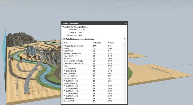

streit_ross Geschrieben 12. Juni 2022 Geschrieben 12. Juni 2022 Hallo Klaus, auf meinem schwächer ausgestattetem Notebook läuft Deine Anlage ohne Ruckeln. Hab mal ein Foto aus der Totalen von Kamera 2 gemacht. Rund 6 Millionen Polygone sind zwar kein Pappenstiel, aber auch keine Extremgröße. Ich stelle daher einfach mal die Frage, ob Du auch daran denkst, von Zeit zu Zeit die Treiber Deines Rechners zu aktualisieren Die letzten Fragen von Dir gehören aber in einen anderen Thread. Gruß streit_ross

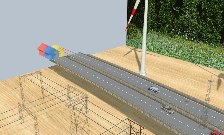

Goetz Geschrieben 12. Juni 2022 Geschrieben 12. Juni 2022 vor 4 Stunden schrieb Eggu: Verwendest Du Depots ? Dann kommt das von denen. vor 4 Stunden schrieb Thunderinparadise: Hi, nee nicht ein einziges Doch, du benutzt sogar einige! Drei alleine schon am westlichen Ende der Autobahn: Diese Häuschen am Ende sind Depots. Und die verursachen das Stottern. Leider.

Andy Geschrieben 12. Juni 2022 Geschrieben 12. Juni 2022 ...und noch drei im Osten. Die werden in den importierten Ereignissen auch angesprochen. Ja, das ist der Grund, kannst das Betriebswerk drin lassen. Siehste, hat das Hochladen was genutzt. Hättest Du schwerlich gefunden. Und hat sich auch keiner lustig gemacht. Ich probiere das auch gerade mal mit der Umwandlung in Portale. Mal sehen. Bis gleich. Gruß Andy
