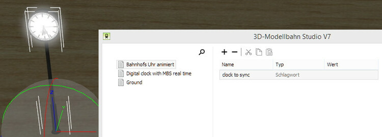

vor 2 Stunden schrieb Herman:
Ich würde die Liste irgendwo in eine echte Variable vom Typ LIST packen, nicht in den Code.
... es ist einfacher über ein Schlagwort zu arbeiten und die Wiederholung aus der Schlagwortliste zu machen...
-- First you have to convert the time you get from the studio into a string (because it has its own tabular format)
-- Then you take the hours and minutes from that string.
-- Convert the hours to minutes (and make 12 hours out of the 24 hours twice)
-- Add up all the minutes
-- and then divide the result by 720 (because there are so many minutes in 12 hours).
-- Because for the animation you need a value between 0 and 1
-- You cannot start the animation with this value.
-- But you can stop them with this value. And then start from the current position.
-- If you do this on the "Time reached - every minute" event, your watch will show the correct time and the second hand will move:
local t = tostring(layout.time)
local h = tonumber(string.sub(t, 1, 2)) % 12 * 60
local m = tonumber(string.sub(t, 4, 5))
local pos = (h + m) / 720
-- $("Bahnhofs Uhr animiert").animations["_AnimUndefined"]:stop(pos)
-- $("Bahnhofs Uhr animiert").animations["_AnimUndefined"]:play(-1,1)
----- Repeat with keyword
local x = layout:getEntitiesByKeyword("clock to sync")
for i, Iter in ipairs(x) do
  Iter.animations["_AnimUndefined"]:stop(pos)
  Iter.animations["_AnimUndefined"]:play(-1,1)
end
Einer Uhr das Schlagwort geben...
... werden weitere Uhren benötigt, können diese über "copy & paste" [Strg+c Strg+v] oder über Duplizieren [Alt + mit der Maus ziehen] hinzugefügt werden und sie werden "automatisch" mit erfasst...
