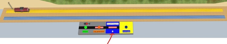

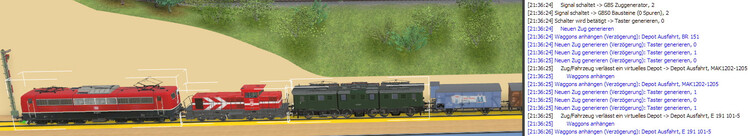

Herman Geschrieben 20. September 2022 Teilen Geschrieben 20. September 2022 (bearbeitet) Hello members, @Roter Brummer , @Goetz , @EASY I mentioned this at R.B. in PM because then I only had it once over many times. But since then sometimes two locs come out simultaniously. I looked at the code, but everything seems ok. Ich habe das bei R.B. in PM erwähnt, weil ich es damals nur einmal über viele Male hatte. Aber seither kommen manchmal zwei Locs gleichzeitig raus. Ich habe mir den Code angesehen, aber es scheint alles in Ordnung zu sein. But because only a picture in not sufficient. I stopped the layout, and put it as draft on the catalog. I did not use own trains or waggons. I just downloaded it, pushed the orange button and ... Aber da nur ein Bild in nicht ausreichend. Ich habe die Anlage gestoppt und sie als Entwurf in den Katalog gestellt. Ich habe keine eigenen Züge oder Waggons verwendet. Ich habe es einfach heruntergeladen, den orangenen Knopf gedrückt und ... 695A1697-675A-4D85-95B8-8211770C584D , Kind regards, Herman Bearbeitet 20. September 2022 von Herman translation to german Link zu diesem Kommentar Auf anderen Seiten teilen More sharing options...

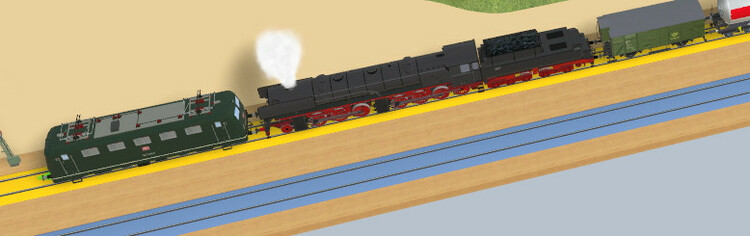

Herman Geschrieben 20. September 2022 Teilen Geschrieben 20. September 2022 (bearbeitet) Hello, using the analyser. Another case of two LOCs coming out. E94 279 first and BR 218 second. But they are attached to each other. For the Depot only one LOC. How did they attach to each other ? Mostly, if two LOCs come out , they are already separeted at the start. ( previous picture ) Hallo, ich verwende den Analysator. Ein weiterer Fall von zwei LOCs, die herauskommen. Erstens E94 279 und zweitens BR 218. Aber sie sind miteinander verbunden. Für das Depot nur ein LOC. Wie wurden sie miteinander verbunden? Wenn zwei LOCs herauskommen, sind sie meist schon zu Beginn getrennt. ( vorheriges Bild ) Regards, Herman Bearbeitet 20. September 2022 von Herman Link zu diesem Kommentar Auf anderen Seiten teilen More sharing options...
Goetz Geschrieben 20. September 2022 Teilen Geschrieben 20. September 2022 vor 58 Minuten schrieb Herman: I stopped the layout, and put it as draft on the catalog. I can see the two locos on your layout, Herman. But no matter how often I try, I cannot repeat the same behaviour here. Neither in manual, nor automatic operation. And I have no idea what may cause the erratic behaviour when you use the layout. Link zu diesem Kommentar Auf anderen Seiten teilen More sharing options...
Herman Geschrieben 20. September 2022 Teilen Geschrieben 20. September 2022 Hello, thank you @Goetz , the same here since I was using the analyser . ( exept once two trains attached to each other - but normal they came out together when attached. ) That's the reason I only mentioned it to RB in PM, it happend only once. But short after that, 3 other devils came out. In total I have now 4 cases where two Locs (- separated Locs as in the picture - ) came out together. 4 cases on 100 trials ? However : two of them where after downloading a fresh layout, putting them in my test map, and then immediatly used the orange button. And 2 others after a while when I used only the orange and green button. I did not use own Locs or Waggons. I did not tamper the code or whatever. And that code looked OK - for me. Kind regards, and thanks for looking; Herman Link zu diesem Kommentar Auf anderen Seiten teilen More sharing options...
Goetz Geschrieben 20. September 2022 Teilen Geschrieben 20. September 2022 Keep trying, Herman And watching Until you find a pattern that leads to a repeatable misbehaviour. Then (and only then) is this information that helps to identify and resolve an issue.it happens one in a hundred times is of no use to anyone. recording what you do may help to figure out when exactly this situation occurs Greets Goetz Link zu diesem Kommentar Auf anderen Seiten teilen More sharing options...

Dad3353 Geschrieben 20. September 2022 Teilen Geschrieben 20. September 2022 In Real Life, it must be possible, and credible, for two solo locomotives to come out of a tunnel, or even two locos coupled, no..? Im wirklichen Leben muss es möglich und glaubwürdig sein, dass zwei Solo-Lokomotiven aus einem Tunnel kommen, oder sogar zwei Lokomotiven, oder? Link zu diesem Kommentar Auf anderen Seiten teilen More sharing options...

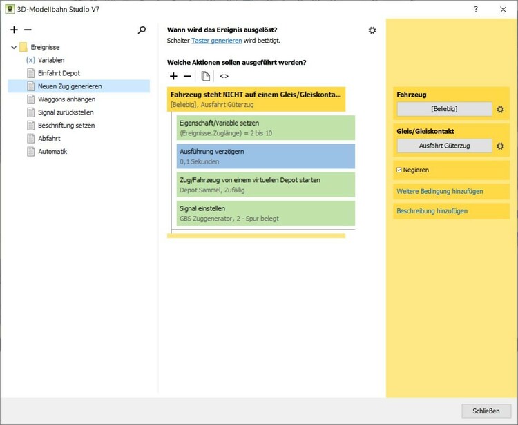

EASY Geschrieben 20. September 2022 Teilen Geschrieben 20. September 2022 (bearbeitet) Hallo, mit einen nervösen Finger ist es möglich, daß 2 Loks aus den Depot kommen...with a nervous finger it is possible that 2 locos come out of the depot... Durch die Verzögerung in diesem Ereignis...Due to the delay in this event... ...ergibt sich ein kleines Zeitfenster in dem der Schalter mehrfach betätigt werden kann und die Bedingung erfüllt ist... so kann mehr als eine Lok aus dem Depot entlassen werden....there is a small time window in which the switch can be operated several times and the condition is met... so more than one locomotive can be released from the depot. @Herman, ...entweder du bist nervös mit dem Finger oder du brachst eine neue Maus......either you are nervous with your finger or you need a new mouse... @Roter Brummer ... da an dieser Stelle die Verzögerung nicht notwendig ist, kann sie entweder weggelassen oder die Zeit (wesentlich) verkürzt werden. Gruß EASY Bearbeitet 20. September 2022 von EASY Link zu diesem Kommentar Auf anderen Seiten teilen More sharing options...
Herman Geschrieben 20. September 2022 Teilen Geschrieben 20. September 2022 (bearbeitet) 43 minutes ago, EASY said: ...either you are nervous with your finger or you need a new mouse... Hello @EASY , must be something like that . But thanks, you proved that it is possible . I stopped because I did not had it any more for a long time. Hallo @EASY , so etwas muss sein . Aber danke, du hast bewiesen, dass es möglich ist. Ich habe aufgehört, weil ich es schon lange nicht mehr hatte. Thanks again and kind regards. Herman Bearbeitet 20. September 2022 von Herman Link zu diesem Kommentar Auf anderen Seiten teilen More sharing options...

Goetz Geschrieben 20. September 2022 Teilen Geschrieben 20. September 2022 vor einer Stunde schrieb EASY: mit einen nervösen Finger das bestätigt meinen Verdacht, was die Ursache sein könnte ... Abhilfe: Man prüft (zusätzlich zum freien Gleis), ob der Status des Knopfes "an" ist. Dann kann das Zurücksetzen auf "aus" keinen zweiten Zug generieren. Link zu diesem Kommentar Auf anderen Seiten teilen More sharing options...
Goetz Geschrieben 20. September 2022 Teilen Geschrieben 20. September 2022 (bearbeitet) vor 37 Minuten schrieb Herman: must be something like that If it is, it shows that you're not very observant. Otherwise you'd realised that you executed more than just a double click. I don't mean to tell you off, Herman. I merely try to point out that error reports are much more useful when you pay attention to what you do. Bearbeitet 20. September 2022 von Goetz Link zu diesem Kommentar Auf anderen Seiten teilen More sharing options...
EASY Geschrieben 20. September 2022 Teilen Geschrieben 20. September 2022 Hallo, vor 2 Stunden schrieb Goetz: Abhilfe: Man prüft (zusätzlich zum freien Gleis), ob der Status des Knopfes "an" ist. Dann kann das Zurücksetzen auf "aus" keinen zweiten Zug generieren. ... nützt nix... mit etwas Übung schaffe ich auch 3 Loks... @Roter Brummer... sorry, daß ich Dein Projekt etwas zweckentfremde... aber ich konnte der (indirekten) Herausforderung nicht widerstehen... (ausgeprägter Spieltrieb) Gruß EASY Link zu diesem Kommentar Auf anderen Seiten teilen More sharing options...
Roter Brummer Geschrieben 20. September 2022 Autor Teilen Geschrieben 20. September 2022 vor 2 Minuten schrieb EASY: ... nützt nix... mit etwas Übung schaffe ich auch 3 Loks... Aber bei 0,1 Sekunden Verzögerung ist Schluss mit lustig. Link zu diesem Kommentar Auf anderen Seiten teilen More sharing options...

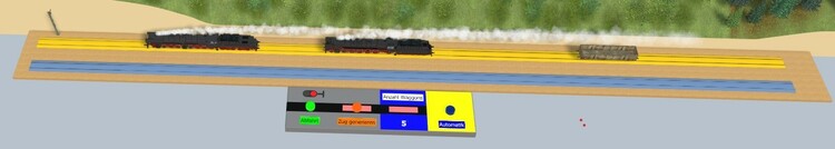

Roter Brummer Geschrieben 20. September 2022 Autor Teilen Geschrieben 20. September 2022 Update: F2FE511E-C9BB-4E08-A76F-3CAAB4B53C78 Eigentlich bin ich an der Ausgestaltung dran. Die ist noch nicht abgeschlossen. Aber wer jetzt noch eine Zwei- oder gar Dreifachtraktion schafft, sollte sich bei der Weltmeisterschaft für Zugbildung anmelden. HG Brummi Link zu diesem Kommentar Auf anderen Seiten teilen More sharing options...
EASY Geschrieben 20. September 2022 Teilen Geschrieben 20. September 2022 Hallo, vor 57 Minuten schrieb Roter Brummer: Aber wer jetzt noch eine Zwei- oder gar Dreifachtraktion schafft, sollte sich bei der Weltmeisterschaft für Zugbildung anmelden. ... bevor noch mein Zeigefinger abbricht mache ich lieber keinen weiteren Versuch. Die Idee mit den Lokschuppen ist genial Gruß EASY Link zu diesem Kommentar Auf anderen Seiten teilen More sharing options...
