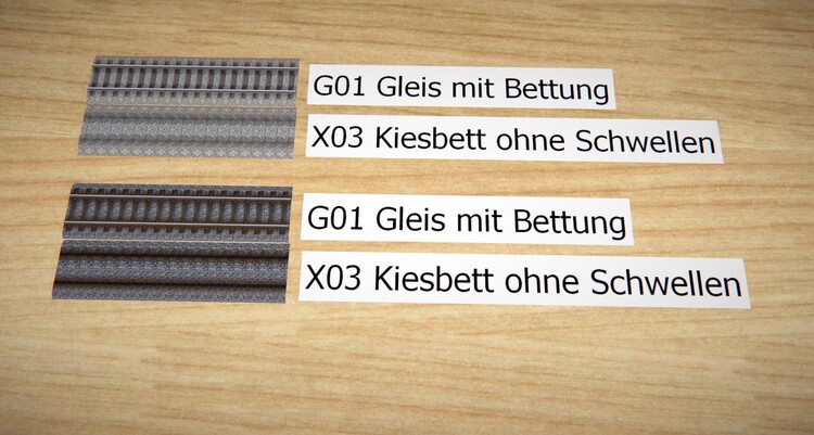

zum Thema Gleise hätte ich eine bescheidene Bitte. Wie beim anliegenden Screenshot zu sehen, haben die Schotter der "Gleise" eine unterschiedliche "Körnung". Beim "X03 Kiesbett ohne Schwellen" ist es wohl doppelt so groß. Wäre es möglich, das Gleis "X03 Kiesbett ohne Schwellen" dem Gleis "G01 Gleis mit Bettung" anzupassen?

bei sämtlichen Gleisstücken aus der Kategorie "Verkehrswege\Gleise\Vorbild-orientiert" verwende ich dieselbe Gleistextur. Dadurch ist es möglich, für alle Gleise aus dieser Kategorie die Gleistexturen aus dem Online-Texturen-Katalog als Tauschtexturen einzusetzen. Dies gilt insbesondere für die Variation "X03 Kiesbett ohne Schwellen".
Die Gleistextur besitzt das oben abgebildete Layout, wobei mit dem linken Teil das Gleisbett und mit dem rechten Teil die Schienen texturiert werden. Für die "normalen" Gleise ist neben der Kiesbettung auch die Schwelle enthalten.
Da bei der Variation "X03 Kiesbett ohne Schwellen" keine Schwelle dargestellt werden soll, muss hier die Textur auf das Sketchup-Modell so aufgetragen werden, dass die Schwelle nicht mehr sichtbar ist. Dies wurde dadurch erreicht, dass von beiden Gleis-Enden des Modells her die Gleistextur soweit auseinander gezogen wurde, dass sich die Texturbereiche mit dem Schotter in der Mitte treffen und damit der Bereich mit der Schwelle nicht wirksam wird. Dies ist die Ursache für die Verdoppelung der Schottergröße in Richtung der Gleisachse. Der Grund für die Verwendung dieser Methode lag in der Absicht, die Anzahl der Trennkanten, wo die sich gegenüber liegenden Schottersteine nicht zusammen passen, zu minimieren.
Möchte man die Vergrößerung der Schottersteine durch die Dehnung der Gleistextur vermeiden, muss man die Bereiche mit der Schwelle mit Kopien der Bereiche ohne Schwelle übermalen, wobei dann jedoch die im vorherigen Bild vermiedenen zusätzlichen Trennkanten (in beiden Bildern jeweils rot eingezeichnet) mit nicht zusammenpassenden Schottersteinen auftreten. Um diese Texturierung zu realisieren, muss jedoch die Gleisbett-Oberfläche des Sketchup-Modells weiter unterteilt und entsprechend neu texturiert werden. Denn die Textur selbst kann ja nicht verändert werden, wenn weiterhin die Möglichkeit bestehen soll, auch hier die Tauschtexturen aus dem Online-Katalog anzuwenden.

Um die Texturierung der Variation "X03 Kiesbett ohne Schwellen" generell auf die kleine Schotter-Körnung umzustellen, müsste ich sämtliche Gleisstücke in allen Teil-Sortimenten der Kategorie "Verkehrswege\Gleise\Vorbild-orientiert", welche diese Gleisbett-Variation anbieten, anpassen. Das würde ich gerne vermeiden. Deshalb möchte ich vorschlagen, für die Absenkung des Gleisbetts unter dem Schwellengleis anstelle der Variation "X03 Kiesbett ohne Schwellen" (Gleis 2 von links) die Variation "X02 Gleisbett ohne Schienen" (Gleis 4) herzunehmen und das leichte Hervorschimmern der im Gleisbett enthaltenen Schwelle unter der Schwelle des darüber gelegten Schwellengleises (oder Schwellenbands) in Kauf zu nehmen.

Hallo @BahnLand,
ich danke dir herzlich für die Mühe, die du dir mit dieser Erklärung der Sache gemacht hast und verstehe, dass sich der Aufwand nicht für diese Geschichte lohnt. Als Alternative zu deiner vorgeschlagenen Lösung ist ja möglich, eine größere Schotterkörnung (14.4 statt 19,3) zu nehmen. wieviel Arbeit hinter eine Änderung steckt, ist für den Außenstehenden nicht ersichtlich. Deshalb meine Anfrage. Das mit der bescheidenen Bitte ziehe ich zurück. ;-) Die bisher von mir verwendete Textur von @henricjen ist meines Erachtens schon sehr realistisch und schaut gut aus. Trotz meines Alters (ha, ha) bin ich hier flexibel. Ich danke dir nochmal für die Mühe, die du dir gemacht hast.
