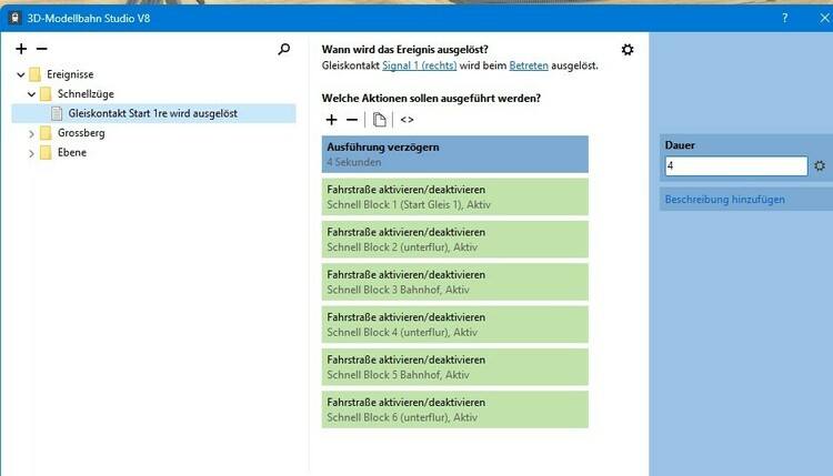

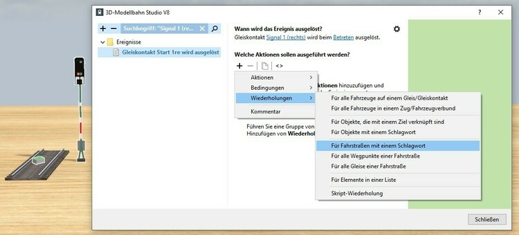

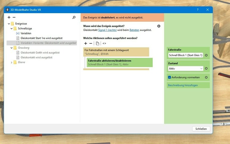

GKK Posted January 26 Share Posted January 26 Schönen Abend allen, hab ne Frage: Habe ein grösseres Oval mit 2 mehrgleisigen Bahnhöfen. Fahrstrassen werden händisch aktiviert, funktionieren auch, Züge kehren zu den Ausgangspositionen wieder zurück, so gut. Was muss ich tun, um nach einer Pausierung bzw. nach Durchlauf der Anlage (alle FS sind wieder inaktiv) NICHT jede Fahrstrasse wieder einzeln per Mausklick aktivieren zu müssen. (Bei Aufhebung der Pause/Start sollte die Aktivierung der FS wieder selbständig beginnen) DANKE für einen Tip (hab schon sämtliches mit der EV probiert, aber die FS starten nicht von selbst) Link to comment Share on other sites More sharing options...
Goetz Posted January 26 Share Posted January 26 Hallo GKK, gibt es ein Ereignis, welches erst dann eintritt wenn ein kompletter Durchlauf zu Ende ist? Dann könntest du dieses Ereignis nutzen, um die Fahrstraßen erneut zu aktivieren. Du könntest auch einen Taster auf die Anlage setzen und in der EV bestimmen, dass nach Druck auf diesen Taster die Fahrstraßen erneut aktiviert werden. vor 8 Minuten schrieb GKK: Bei Aufhebung der Pause/Start ... Wenn du damit die Pausenfunktion in der Menüleiste unten meinst: Die Umschaltung wird von der EV nicht als Auslöser angeboten. Mit einem Blick auf deine Anlage wäre es viel leichter, dir eine passende Antwort zu geben. Deine Beschreibung alleine ist zu ungenau und ich kann nur wahllos irgendwelche Vorschläge machen. Ob sie dann passen kann ich so unmöglich einschätzen. Viele Grüße Götz Link to comment Share on other sites More sharing options...
GKK Posted January 26 Author Share Posted January 26 Hallo Goetz, ne mit Pause meinte ich nur, dass die Anlage pausiert ist. Nach Durchlauf wäre es schön, wenn sich die FS (ohne Taster) sich wieder von selbst aktivieren (eine Art Wiederholung), ohne das ich jede einzeln anklicken muss, wäre ja bei "vielen weiteren" FS infolge eine immens Arbeit Da gleich noch eine Frage, meines Erachtens müßte die NS1600/1800 und die Siemens Vectron gleichzeitig starten, bis zur Ausweiche, wo die Begegnung abgewartet wird lg Gerhard FS.mbp Link to comment Share on other sites More sharing options...

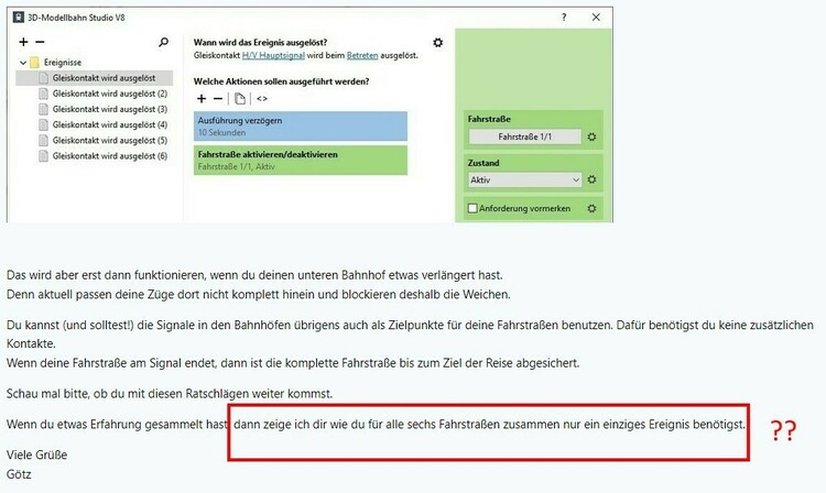

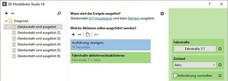

Goetz Posted January 26 Share Posted January 26 Hallo @GKK, hier ist ein Vorschlag für deinen Wunsch: Bei Betreten eines Signalkontakts warte eine kurze Weile, dann aktiviere die Fahrstraße, welche von diesem Signal zum nächsten Ziel führt. Das wird aber erst dann funktionieren, wenn du deinen unteren Bahnhof etwas verlängert hast. Denn aktuell passen deine Züge dort nicht komplett hinein und blockieren deshalb die Weichen. Du kannst (und solltest!) die Signale in den Bahnhöfen übrigens auch als Zielpunkte für deine Fahrstraßen benutzen. Dafür benötigst du keine zusätzlichen Kontakte. Wenn deine Fahrstraße am Signal endet, dann ist die komplette Fahrstraße bis zum Ziel der Reise abgesichert. Schau mal bitte, ob du mit diesen Ratschlägen weiter kommst. Wenn du etwas Erfahrung gesammelt hast, dann zeige ich dir wie du für alle sechs Fahrstraßen zusammen nur ein einziges Ereignis benötigst. Viele Grüße Götz Link to comment Share on other sites More sharing options...

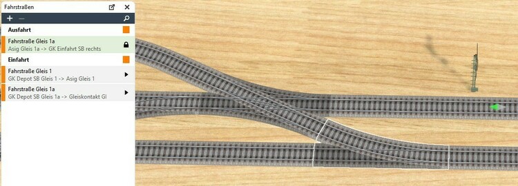

GKK Posted February 27 Author Share Posted February 27 Bitte eine Frage, MAN-Schienenbus sollte gem. FS Einfahrt auf Gleis 1a rollen, kurz anhalten und aus dem Stupfgleis wieder raus fahren, nur die DKW wird nicht entsperrt, was habe ich falsch in der EV eingegeben, DANKE für Hilfe, lg Gerhard FS Stumpfgleis.mbp Link to comment Share on other sites More sharing options...
Goetz Posted February 27 Share Posted February 27 (edited) Wenn du die Weiche unten rechts entsperrst ... ... lässt sich die Fahrstraße aktivieren. Und ich kann den Schienenbus (durch Aktivierung der Fahrstraße in das Gleis 1a) aus dem Depot zum Abstellgleis schicken. Aber der Weg ins Depot ist dir missglückt. Du kannst keinen Kontakt als Depot angeben. Du musst schon das Depot selbst nennen, in das dein Zug aufgenommen werden soll. Und dein Geschwindigkeitsereignis (Ausfahrt Gleis 1a) beeinflusst gleichzeitig alle Fahrzeuge auf der Anlage. Das willst du ganz bestimmt nicht. Du kannst hier sagen, dass du den Zug ansprechen willst, der auf Gleis 1a steht. Und wenn du bei der Geschwindigkeitsangabe im Feld "relativ zur Fahrtrichtung" ein Häkchen setzt bedeutet das (zusammen mit dem Minus vor der Zahl), dass der Zug immer umkehrt. Egal, ob er vorwärts oder rückwärts reinkam. Hier funktioniert die Ein- und Ausfahrt zum/vom Gleis 1a: FS Stumpfgleis Vorschlag.mbp Viele Grüße Götz Edited February 27 by Goetz Link to comment Share on other sites More sharing options...
