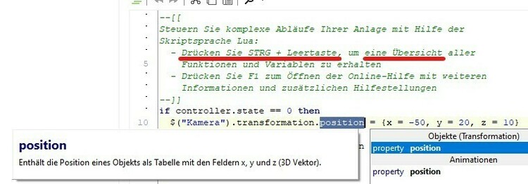

Goetz Posted February 14 Share Posted February 14 Hallo Gunther, Die Position eines Objekts gehört zur Eigenschaft "transformation" In Lua sieht die Befehlszeile so aus: $("Kamera").transformation.position = {x = -50, y = 20, z = 10} Das heißt, du musst eine Tabelle übergeben, welche die drei Werte für die x, y und z Position enthält. Beachte bitte, dass die Bezeichner x, y und z Kleinbuchstaben sein müssen! vor 36 Minuten schrieb gunther: Leider habe ich auch nach langer Suche keine Anleitung zu LUA Lua und den Befehlssatz gefunden. Viele Grüße Götz Link to comment Share on other sites More sharing options...

Goetz Posted February 14 Share Posted February 14 vor 14 Minuten schrieb gunther: kannst Du mir vielleicht noch einen Tipp geben wo ich eine Übersicht finde über den Befehlssatz von Lua finde. Ich dachte, das hätte ich (mit dem Screenshot und der roten Unterstreichung darin) schon getan. Halte im Skriptfenster die Strg-Taste gedrückt und drücke dann auf die Leertaste. Link to comment Share on other sites More sharing options...
