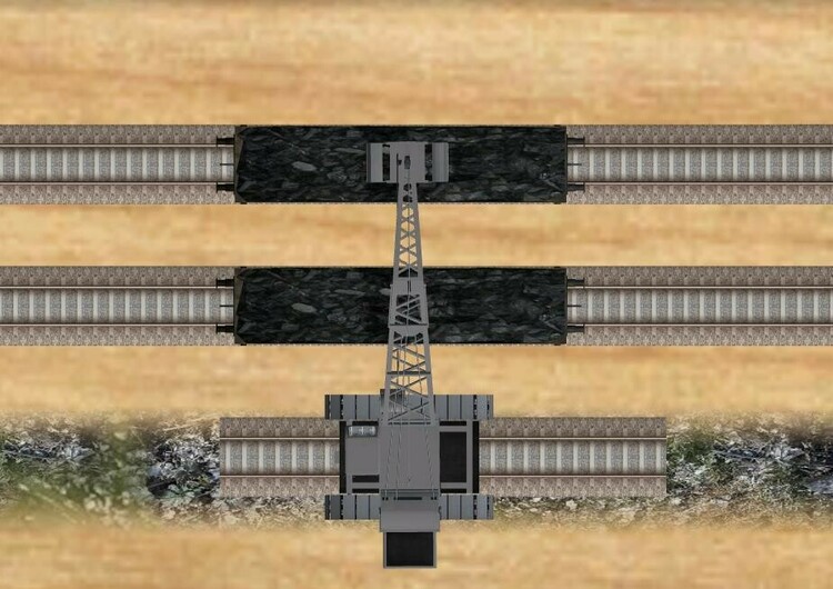

Chris06 Geschrieben 14. April 2023 Geschrieben 14. April 2023 Hallo, Ich war auf der suche nach einem Kran mit dem man Kohle entladen kann. Natürlich nur als Simulation. Da es aber nur einen mit einer Schaufel gibt und zwar die Großbekohlungsanlage von Franz. Es gibt sie aber nur als ganzes und den darin enthaltenen kran nicht einzeln ist sie ein wenig unflexibel. Daher hab Ich mir mit Modellen die im MBS enthalten sind selber einen zusammengestellt. Der kran lässt sich vor und zurück bewegen und nach links und rechts. Natürlich auch die Funktionen die der Fuchsbagger besitzt. Punkt 1 gleis für Lagerkran auf dem ein Dummy antrieb Nr.3 sitzt der mit Lagerkran verknüpft ist. Punkt 2 gleis für Fuchsbagger auf dem ebenfalls ein Dummy antrieb Nr.4 sitzt. Nr.5 sind die Bremskontakte die an den Enden der beiden Gleise sitzen. Hab noch einen Maschinenführer in den Fuchsbagger gesetzt .Ein Strahler ist ebenfalls vorhanden. Damit der Maschinenführer auch im Dunklen etwas sieht. Als Modelle hab Ich den Ladekran von Franz und den Fuchsbagger von HaNNoveraNer benutzt. Grüße Christian

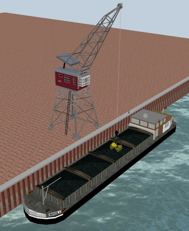

Chris06 Geschrieben 16. April 2023 Autor Geschrieben 16. April 2023 (bearbeitet) Hallo, Hab meinen Kohlekran etwas geändert. Hab nun anstatt des Ladekranes von Franz mir meinen eigenen Ladekran aus Grundkörpern erstellt. Gruß Christian Bearbeitet 17. April 2023 von Chris06
Chris06 Geschrieben 22. April 2023 Autor Geschrieben 22. April 2023 Hallo, kleines update. Der rechte Kran besteht aus Grundkörpern. Bei dem rechten musste Ich zu viel Teile gruppieren Deshalb hab Ich denn linken erstellt. Der linke ist mit Blender erstellt worden, außer dem habe Ich noch einen antrieb b.z. zwei Antriebe hinzugefügt. Anbei 2 Bilder. Gruß Christian

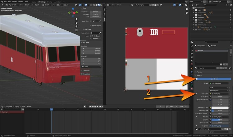

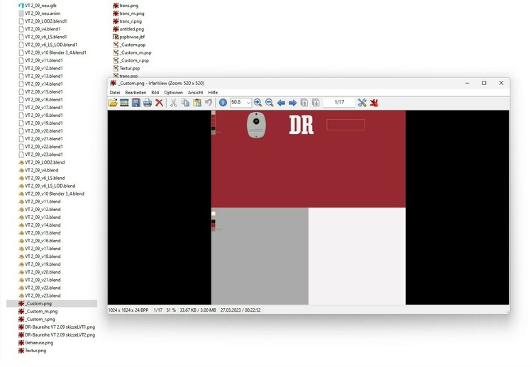

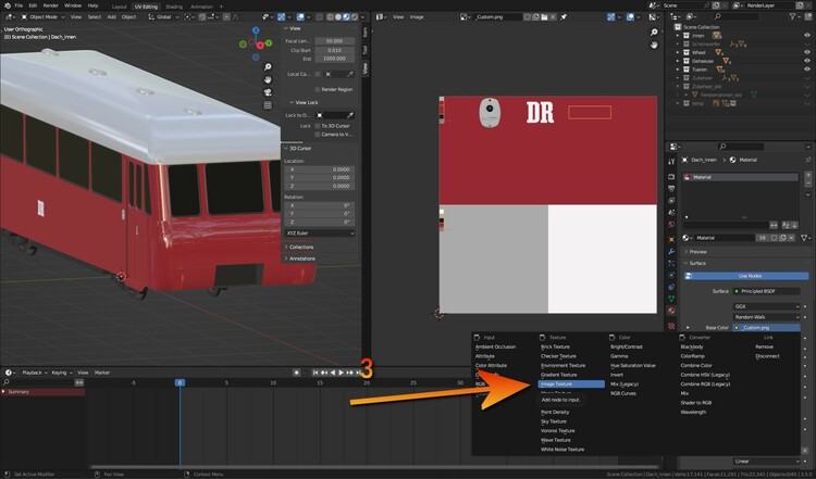

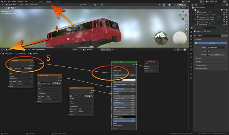

Reinhard Geschrieben 23. April 2023 Geschrieben 23. April 2023 Hallo @Chris06, um in Blender für die Farbgebung (Textur) mit einer Bilddatei zu arbeiten, kannst du folgendermaßen vorgehen: 1 Wähle die Option "Use Notes" (bei dir heißt das "Knoten verwenden") 2 bei Base Color (Grundfarbe) klickst du den gelben Punkt an 3 in dem erscheinenden Dialog wählst du Image Textur Daraufhin öffnest du den Dateibrowser (an der Stelle klicken, wo bei mir "_Custom.png" steht) und wählst du die Bilddatei, welche du verwenden willst - wie sie heißt, ist an der Stelle noch egal. 4 nun musst du noch im Node-Editor (entweder oben das Shading-Tab auswählen oder du stellst links im Editor-Typ den Shader-Editor ein) dafür sorgen, dass 5 die Beziehung Bilddatei (_Custom.png) zur Base Color auf "Color" gestellt ist (nicht auf "Alpha") Nun zum Namen: wie deine Bilddatei heißt, ist unerheblich. Derzeit besteht noch die Möglichkeit, den Usern die Modifizierung dieser Datei anzubieten. Wenn deine Bilddatei - wie in meinem Beispiel - "_Custom.***" heißt, kann jeder User/jede Userin diese Datei als Tauschtextur herunterladen und verändern. Das betrifft insbesondere z.B. die Farben oder (bisher) auch Beschriftungen eines Modells. Beschriftungen können Modellbauer/Modellbauerinnen inzwischen (seit V8 des 3D-MBS) als editierbar einstellen, dazu braucht es also die Tauschtextur nicht mehr. Und andere als vom Modellbauer/von der Modellbauerin vorgesehene Farben sollten am besten mit eben dem Modellbauer/der Modellbauerin abgesprochen werden. Dann kann ggf. eine weitere Variation des Modells erstellt und allen Usern zur Verfügung gestellt werden. Also: die Tauschtextur scheint mir ein auslaufendes Feature zu sein. Übrigens neben dem Forum hier gibt es im Wiki viele Antworten. Nun aber viel Spaß und Erfolg beim Ausprobieren der Textur mit einer Bilddatei. Fragen immer wieder weiter hier im Forum. Wir haben alle hier gelernt... Gruß Reinhard
Chris06 Geschrieben 23. April 2023 Autor Geschrieben 23. April 2023 Hallo, Reinhard, Erstmal Danke für die Antwort. Nun habe Ich erstmal etwas zum Studieren. Das gute ist deine Anleitung sind mit Bilddateien wo Ich öfters nachschauen kann. Gruß Christian
