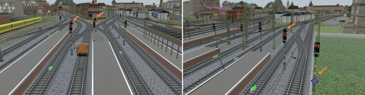

Cappy Geschrieben 3. Mai 2023 Teilen Geschrieben 3. Mai 2023 Hallo, aus irgend einem Grund verschieben sich meine Gleiskontakte (Signale etc.) wie von selbst. Kann mir jemand sagen, wie man das verhindern kann? Gruß Jens Link zu diesem Kommentar Auf anderen Seiten teilen More sharing options...

Cappy Geschrieben 3. Mai 2023 Autor Teilen Geschrieben 3. Mai 2023 Danke Goetz Und genau da ist das Problem. Man sieht es nicht. Baue ich an einem Ende, sind kurze Zeit später die Kontakte am anderen Ende verschoben. Also ohne, dass ich an den Kontakten gearbeitet habe. Selbst die Zuweisung eigener Bezeichnungen hat nichts gebracht. Link zu diesem Kommentar Auf anderen Seiten teilen More sharing options...

Cappy Geschrieben 4. Mai 2023 Autor Teilen Geschrieben 4. Mai 2023 vor 3 Stunden schrieb Hawkeye: Hallo Cappy, das können die Gleiskontakte eigentlich nicht, wenn sie mit dem Gleis verbunden sind. Verschiebt man das Gleis (auch unabsichtlich), werden verknüpfte Objekte (z.B. die Signale) mit verschoben. Sind die Objekte nicht mehr richtig verknüpft, dann ist der Gleiskontakt auch nicht mehr "grün". Bei dir ist der Gleiskontakt (in deinem Bild oben) verschoben und "grün". Das kann ich nur nachstellen, wenn ich nach dem Verknüpfen des Signals mit dem Gleis die Skalierung des Gleises verändere. Das ist aber auch nur geraten. Also, wie Goetz schon gesagt hat: Ohne mehr Informationen von dir, wird auch niemand eine Lösung finden. VG, Hawkeye Hallo Hawkeye, es sieht genau so aus, wie in Deinem 3. Bild. An der Skalierung liegt es zumindest hoffentlich nicht, da ich weder die Gleise noch Signale umskaliere und mit den Standardwerten arbeite. Wobei ich bereits einen Verdacht habe. Manchmal passen Gleisverbindungen in Weichen- und Kreuzungsbereichen nicht und man passt die Anschlüsse via z an. Dadurch entstehen gelegentlich Abweichungen in der Gleislage von 0,02 Grad. Meine Vermutung läge in diesem Bereich. Bei meiner Abstellanlage stehen nun 4 Signale an 4 parallel verlaufenden Abstellgleisen. Auch bei diesen habe ich das Phänomen beobachtet. Hier verschieben sich dann alle 4 dazugehörigen Gleiskontakte im gleichen Abstand. Gruß Jens Link zu diesem Kommentar Auf anderen Seiten teilen More sharing options...

MarkoP Geschrieben 4. Mai 2023 Teilen Geschrieben 4. Mai 2023 Die Konntakte ssnd doch nur grün wenn sie eingerastet sind. Wie kann der Gleiskontakt dann gleichzeitig in der Querachse verschoben sein? Oder meinst du nur das zugehörige Signal? Was ich mir vorstellen könnte wäre der Fall, dass du Gleise an einem Ende mit dem Quadrat verbogen hast und diese bei erneuter Bearbeitung gerade gerichtet werden. Aber dennoch müsste der Gleiskontakt bei einer Querverschiebung immer die grüne Farbe verlieren. Link zu diesem Kommentar Auf anderen Seiten teilen More sharing options...
Cappy Geschrieben 4. Mai 2023 Autor Teilen Geschrieben 4. Mai 2023 vor 3 Stunden schrieb MarkoP: Die Konntakte ssnd doch nur grün wenn sie eingerastet sind. Wie kann der Gleiskontakt dann gleichzeitig in der Querachse verschoben sein? Oder meinst du nur das zugehörige Signal? Was ich mir vorstellen könnte wäre der Fall, dass du Gleise an einem Ende mit dem Quadrat verbogen hast und diese bei erneuter Bearbeitung gerade gerichtet werden. Aber dennoch müsste der Gleiskontakt bei einer Querverschiebung immer die grüne Farbe verlieren. Dein zweiter Absatz passt wie die Faust aufs Auge. Dennoch sind die Kontakte grün geblieben, obwohl sie schon fast neben dem zugehörigen Gleis lagen. Auch die Funktion der Signal- und Gleiskontakte waren trotzdem nicht eingeschränkt. Züge halten am vorgesehenen Punkt oder lösen die Ereignisse trotzdem aus. Ich habe auch noch einen weiteren Verdacht, der vielleicht sogar an Windows liegt. Durch eine Augenerkrankung bin ich gezwungen, gelegentlich die Schriftgrößen von 100 auf 125 bzw. 150 % in Windows zu verändern. Vielleicht liegt es auch daran. Link zu diesem Kommentar Auf anderen Seiten teilen More sharing options...

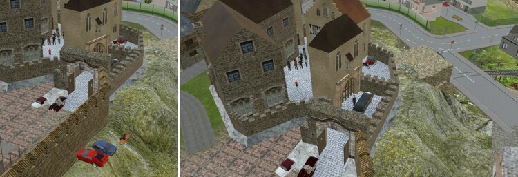

Spurwechsel Geschrieben 28. Mai 2023 Teilen Geschrieben 28. Mai 2023 Hallo @Neo, hoffe es ist hilfreich wenn ich folgende Beobachtung ergänze. Dieser Anlagenteil wurde unter V6 programmiert und später in meine neue Anlage (V8) integriert. Die verschobenen Kfz sind mit einer der Bodenplatten verknüpft (linkes Bild). Die innerhalb der Burg befindlichen nicht verschobenen Personen und Kfz sind mit der Burg verknüpft (rechtes Bild). Das Szenario befindet sich an der Position X 3800, Y 3700, Z 880. Liebe Grüße Spurwechsel Link zu diesem Kommentar Auf anderen Seiten teilen More sharing options...
