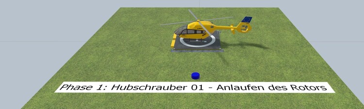

Hallo @WalterW,
hier mal ein Beispiel für das Anlassen des Rotors eines Hubschraubers über eine Timersteuerung in Lua.
Hubschrauber Anlassen.mbp
VG,
Hawkeye

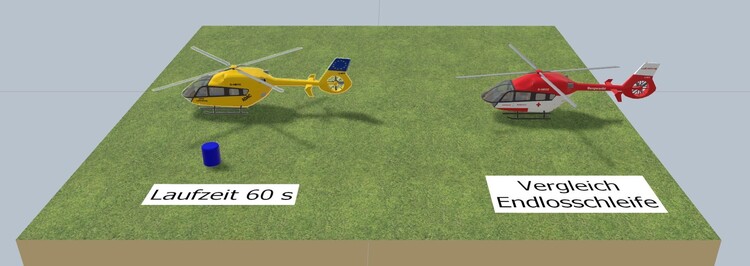

1. Die fps-Rate kann jetzt über eine Variable eingestellt werden. Die Einstellung ist derzeit: 48 fps. (Bei 24 fps ruckelt es noch ein wenig.)
2. Der Timer für den Rotor wird nur für die Phasen 1 ( Anlaufen) und 3 (Auslaufen) des Rotors genutzt. -> Hubschrauber 01
3. Für Phase 2 wird er der Hubschrauber durch ein gleiches Modell 02 mit der Animation in Endlosschleife ersetzt.
Heli Rotor Anlassen Auslaufen.mbp
Auch wenn es nur eine Spielerei ist. Mir macht das Spaß. :)
