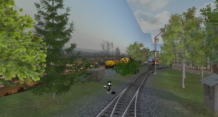

Roter Brummer Geschrieben 8. Juli 2023 Teilen Geschrieben 8. Juli 2023 (bearbeitet) Hallo @Phrontistes, Beweisfoto: Außerdem müsste das Signal vor der Weiche am unteren Bildrand stehen. HG Brummi Bearbeitet 8. Juli 2023 von Roter Brummer Link zu diesem Kommentar Auf anderen Seiten teilen More sharing options...
Phrontistes Geschrieben 8. Juli 2023 Autor Teilen Geschrieben 8. Juli 2023 vor 4 Stunden schrieb Roter Brummer: Beweisfoto Den Zustand kenne ich, weiß aber nicht, wo er herkommt. Die Fahrstraße (es gibt nur eine, die führt nach rechts) müsste das ja wissen (und sie weiß es normalerweise auch). vor 4 Stunden schrieb Roter Brummer: müsste das Signal vor der Weiche am unteren Bildrand stehen Auch wenn links nur ein kurzes Stumpfgleis zu einem (inzwischen entfernten) schönen Güterschuppen (bisher leider nur als mbp veröffentlicht) folgt? https://community.3d-modellbahn.de/forums/topic/5061-anleitung-zum-bau-von-modulen-diskussion/#comment-63635 Scroll dort auch mal weiter! Schade, dass der Güterschuppen von Ronald @RoniHB nicht im Pool ist. Im Übrigen: Gemach, ich bin schon am Umbauen und habe außer dem Güterschuppen auch schon die Ausweichstelle im Sinne der Komplexitätsreduktion (eigentlich will ich ja nur Details in Szene setzen) rausgeworfen. Damit sind die Rangiersignale in der Mitte der Ausweichstelle schon mal verschwunden. Ich habe mit Deinen "Abers" übrigens überhaupt kein Problem. Wenn schon gestalten und auch noch Details hervorheben, dann richtig. Aaaaaber.... Du könntest auch mal 'was zum DONNER PASS (D37AE594-7955-4B19-9072-52FDB259742F) sagen, nicht zur Anlage, sondern zur Kameraführung zu der @streit_ross die Idee mit der Kamera in Schwellenhöhe beigesteuert hat. Beste Grüße Phrontistes Link zu diesem Kommentar Auf anderen Seiten teilen More sharing options...
Roter Brummer Geschrieben 8. Juli 2023 Teilen Geschrieben 8. Juli 2023 (bearbeitet) vor 33 Minuten schrieb Phrontistes: Auch wenn links nur ein kurzes Stumpfgleis ... folgt? Da das Stumpfgleis so nah an der nächsten Weiche anschließt, würde es mit zum Bahnhof gehören. Übrigens die Module sollen eine untergeordnete Nebenbahn darstellen. Natürlich kann und darf jeder da so viele Signale aufstellen, wie er will. Besagte Nebenbahn hätte aber im Ernstfall gar keine Signale. Es würde dann im Zugleitbetrieb gefahren, was bedeutet, dass Lokführer beim Erreichen einer Betriebsstelle über Telefon oder heutzutage über Funk dem Fahrdienstleiter mitteilen muss, wo sein Zug gerade steht. Bei einer höherwertigen Strecke wären dann lediglich Einfahrsignale an den Punkten aufgestellt, die eine Überholung oder Zugkreuzung ermöglichen. In diesem Fall können, müssen aber nicht, Vorsignale aufgestellt sein. Wenn keine Vorsignale vorhanden sind, stehen an deren Stelle Trapeztafeln. An diesen muss der Zug angehalten werden, bevor er auf das nächste Hauptsignal zufährt. Wenn es sich um eine dicht befahrene Strecke handelt, stehen Haupt- und zwingend Vorsignale an den Einfahrten. Ob auch an den Standpunkten der Ausfahrsignale Vorsignale stehen, hängt davon ab, wie weit das nächste Hauptsignal entfernt ist. Sonst befinden sich diese auf der freien Strecke. Im ersten Fall sieht so eine Strecke vielleicht drei bis vier Züge am Tag. Vielleicht auch mal eine Übergabe. Im zweiten Fall findet dann schon regelmäßiger Personen- und vielleicht etwas Güterverkehr statt. Für den dritten Fall wären dann wohl die Gleisanlagen für einen dichten Zugverkehr unterdimensioniert. HG Brummi Bearbeitet 8. Juli 2023 von Roter Brummer Link zu diesem Kommentar Auf anderen Seiten teilen More sharing options...
Phrontistes Geschrieben 8. Juli 2023 Autor Teilen Geschrieben 8. Juli 2023 Hallo Brummi, Danke für Deine Hinweise. Die Variante "nur Einfahrsignale" kannte ich nicht. Das wäre hier vielleicht die sinnvolle Lösung, dann kann ich am (oder kurz vor) der Einfahrsignal entscheiden, ob auf den Hausbahnsteig eingefahren wird, wenn er frei ist. FS können ja auch an Deinen neuen Haltetafeln mit Signalfunktion beginnen oder enden. Da hätte ich doch gleich einen Bauvorschlag für Dich: vor 55 Minuten schrieb Roter Brummer: Trapeztafel Gibt es bisher nicht im Katalog Beste Grüße Phrontistes Link zu diesem Kommentar Auf anderen Seiten teilen More sharing options...

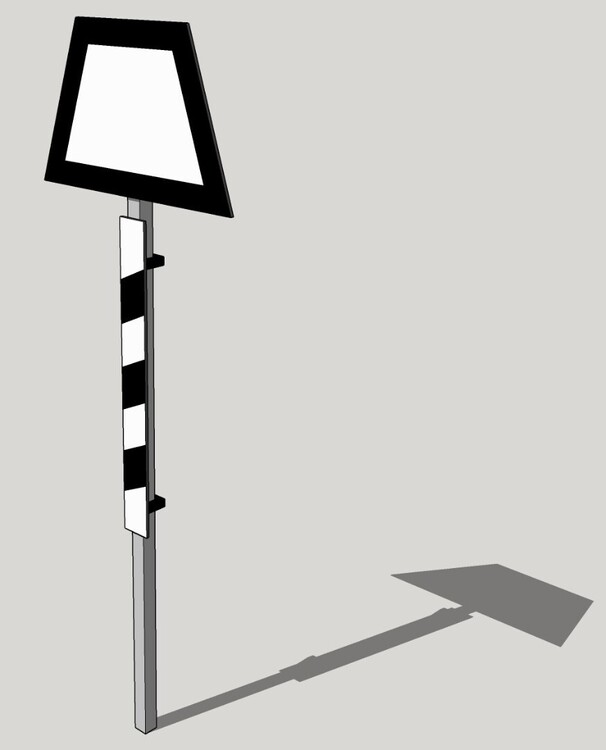

Roter Brummer Geschrieben 9. Juli 2023 Teilen Geschrieben 9. Juli 2023 (bearbeitet) Hallo zusammen, das wäre mal ein maßstäblich korrekter Anfang: Das Procedere geht so: Die Trapeztafel kennzeichnet die Stelle, an der "bestimmte Züge halten müssen". Welche das sind, wird per Buchfahrplan oder schriftlichem Befehl bekannt gegeben. Der zuerst ankommende Zug darf also ohne Halt in den Bahnhof einfahren. Der zweite Zug muss vor der Tafel halten. So kann er von dem im Bahnhof wartenden Zug, der auch für die richtige Stellung der Weichen im Fahrweg verantwortlich ist, mit dem Signal Zp 11 in den Bahnhof gerufen werden. Zp 11 ist ein Pfeifsignal Lang-Kurz-Lang und wird mit der Lok gegeben. Es heißt "Kommen" und der zweite Zug kann jetzt in den Bahnhof einfahren. Alternativ kann vom im Bahnhof wartenden Zug auch eine mündliche/fernmündliche Erlaubnis gegeben werden (z.B. über Funk). Ganz edel geht es mit einem blau-grünen Zusatzlicht oben auf der Tafel oder zwischen Tafel und Baken-Schild. Siehe dazu hier. Dauerlicht bedeutet: Einfahrt nicht gestattet; 2000 Hz-Magnet aktiv Blinklicht bedeutet: Einfahrt gestattet; 2000 Hz-Magnet inaktiv Optik erloschen bedeutet: Störung Der Indusi-Magnet muss dann vom User selbst gesetzt werden, da er sonst bei der Seitenverschiebung der Tafel nicht mehr korrekt am Gleis wäre. HG Brummi Bearbeitet 9. Juli 2023 von Roter Brummer Link zu diesem Kommentar Auf anderen Seiten teilen More sharing options...
