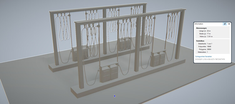

mobavossi Posted June 23, 2023 Author Posted June 23, 2023 vor einer Stunde schrieb SualokinK: nur mal so als ersten Entwurf und noch ohne Textur: Sehr cool geworden, die Schläuche sind erste Sahne. Vielleicht kannst Du statt zwei nur eine Reihe als Modell erstellen und auch ohne die große Grundplatte, dann kann man sich das selbst beliebig oft zusammenstellen. Gute Arbeit!

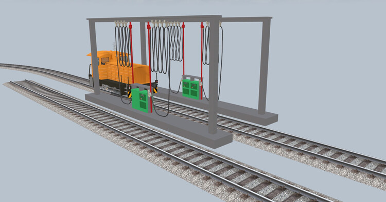

RoniHB Posted June 23, 2023 Posted June 23, 2023 Hallo zusammen, @SualokinK, sehr schön aufgehängt die Schläuche. allerdings machen die Kabelwagen für die Schläuche bei der Ausdehnung der Laufschiene keinen Sinn. Hier zur Erinnerung das Vorlagebild: Das Konzept ist so, dass die Laufschienen der Kabelwagen noch diverse Meter nach recht und links gehen. Man kommt dann weit mit den Zapfpistolen nach rechts oder links. Auch sind die Schlaufen nicht an einem herausziebaren Seil befestigt. Das sind übliche Kabelwagen wie sie für ein Schleppkabel, z.B. eine Kranbahn, verwendet werden, nur hier eben für den Dieselschlauch. Das ist auch daran zu erkennen, dass der Schlauch an der Zapfpistole länger ist als der Schlaufendurchhang. LG Ronald

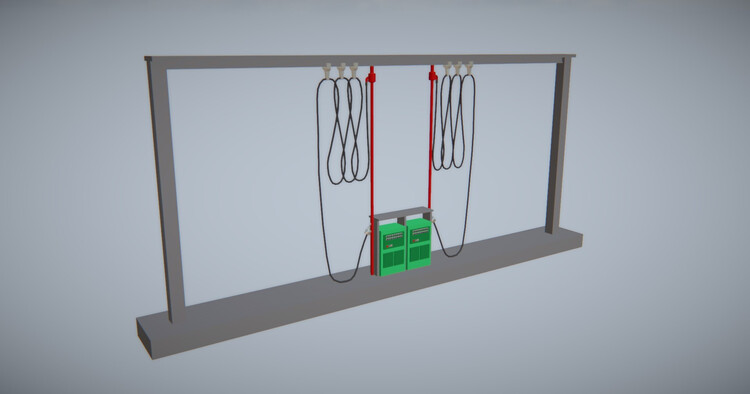

Phrontistes Posted June 23, 2023 Posted June 23, 2023 Hallo @SualokinK, sehr schön, jetzt würde ich aber die "Brücke", die in der Breite beim ersten Entwurf für vier Zapfsäulen gereicht hat für die zwei Zapfsäulen noch anpassen (schmaler machen). Der User kann ja die Doppelsäulen aneinanderreihen und/oder im Gleisabstand gegenüberstellen (vermutlich sinnvoll, es sei denn jede Diesellok hat immer Einfüllstutzen auf beiden Seiten, aber nur einen Tank, was ich nicht weiß. Beste Grüße Phrontistes
RoniHB Posted June 23, 2023 Posted June 23, 2023 vor einer Stunde schrieb SualokinK: So besser? perfekt. vor 5 Minuten schrieb Phrontistes: die "Brücke", die in der Breite beim ersten Entwurf für vier Zapfsäulen gereicht hat für die zwei Zapfsäulen noch anpassen (schmaler machen). ??? ich glaube du hast das Prinzip der Kabelwagen mit dem Dieselschlauch nicht verstanden. LG Ronald
mobavossi Posted June 23, 2023 Author Posted June 23, 2023 Ich hab das Prinzip auch erst durch die Erläuterungen von @RoniHB verstanden. Vielleicht hilft die Skizze auf dieser Seite zum besseren Verständnis: https://www.hebezone.de/frameset/content/proddat/200/290_bfs.shtml

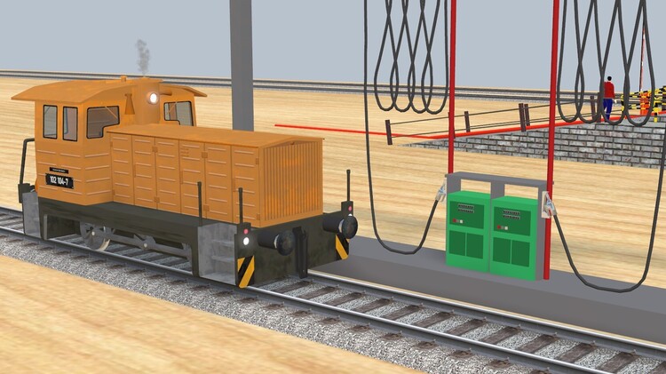

SualokinK Posted June 25, 2023 Posted June 25, 2023 Hallo Zusammen, meine Interpretation von "Vossis Dieseltankstelle" ist jetzt als Entwurf hochgeladen. Es gibt zwei Varianten: Mitte: zum Aufstellen zwischen zwei Gleisen. Die Zapfsäulen schauen in die entgegengesetzte Richtung. Rechts-Links: zum Aufstellen rechts bzw. links neben ein Gleis. Die Zapfsäulen schauen beide in die gleiche Richtung. Beide Varianten rasten am Gleis ein. Die ID ist DC6CB2F1-2105-4188-8273-78E725677478 Wie unschwer zu Erkennen ist, kommt das Modell mit 4875 Polygonen aus. Das "Klötzchen"-Modell dagegen benötigt 77.104 Polygone. Es lohnt sich also immer, ein Modell mit SketchUp oder Blender zu bauen, wobei die Bauzeit sicherlich nicht länger dauert. Ganz zu schweigen von möglichen Variationen, Tauschtexturen, Kontaktpunkten, usw. Schöne Grüße SualokinK
mobavossi Posted June 25, 2023 Author Posted June 25, 2023 Moin @SualokinK, das Teil ist sehr schön geworden, Respekt! Wie komme ich dran? Im Online-Katalog hab ich die ID eingegeben, aber es ist nix zu finden?

Phrontistes Posted June 25, 2023 Posted June 25, 2023 Hallo @SualokinK, ist noch 'was drin im Ölkännchen oder hast Du den letzten Rest für die Gartenlaube verbraucht? Oder ist die Tankstelle halt farbrikneu? Beste Grüße Phrontistes
SualokinK Posted June 25, 2023 Posted June 25, 2023 Hallo @Phrontistes, natürlich ist die Tankstelle fabrikneu, die habe ich doch eben erst gebaut. Schöne Grüße SualokinK Da das Modell als Entwurf hochgeladen wurde gilt folgendes (Auszug aus dem/das oder sonst was Wiki): Entwürfe werden nicht geprüft und stehen sofort unter der Content-ID im Katalog zur Verfügung. Entwürfe können anschließend im Forum zur Prüfung durch die anderen Nutzer der Community präsentiert werden. Entwürfe werden automatisch nach 30 Tagen wieder aus dem Online-Katalog entfernt. Soll das 3D-Modell dauerhaft im Katalog verbleiben, muss es erneut (...) hochgeladen werden. ... Erst nach erfolgter Prüfung steht das 3D-Modell im Katalog dauerhaft zur Verfügung. D.h. ein als Entwurf hochgeladenes sollte noch nicht in eine Anlage integriert werden. Ob das Modell letztendlich in den Katalog kommt, liegt auch an der Resonanz des Publikums auf das Modell.
