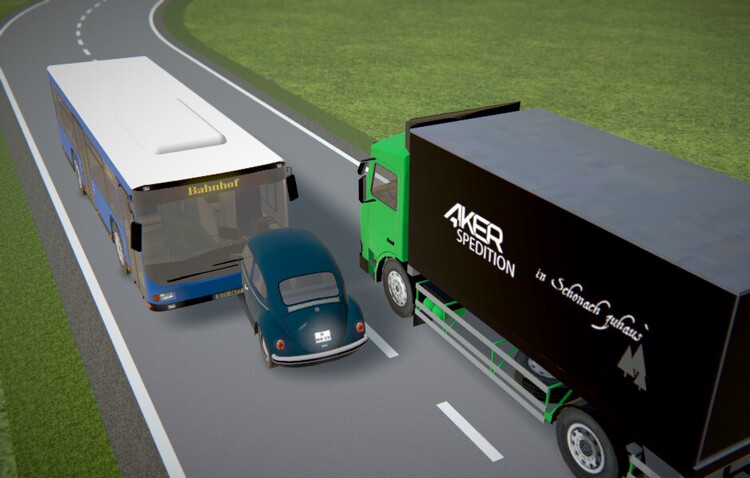

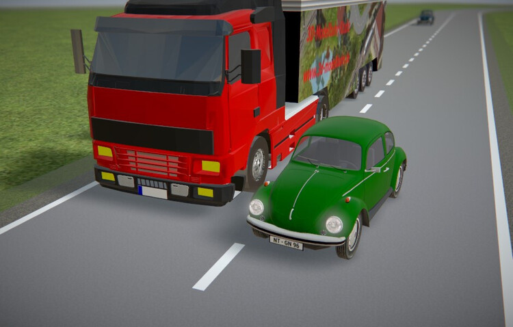

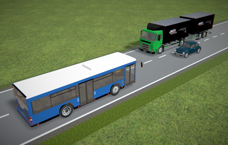

ich habe auf beiden Anlagen (mit Lua-Steuerung und grafischer Steuerung) ein paar "Harakiri"-Fahrer entdeckt:
Gerade noch mal gut gegangen!
Da hat sich der Käfer-Fahrer doch etwas zu viel zugetraut!
Vielleicht sollte man an diesem Straßenabschnitt doch ein Überholverbot aufstellen! :/;)
Hallo @BahnLand,
ja, das ist noch so. :)
Das liegt u.a. an der (oben beschrieben) falschen Abfrage für den „Gegenverkehr“, die nicht wie gewünscht funktioniert hat. Der noch durchzuführenden Optimierung der Lage der Gleiskontakt und dem Einfluß der zufälligen Einstellungen der „Verzögerung“ bei den Fahrzeugen , die hinter den LKW‘s  herfahren. Hier muß noch etwas optimiert werden.
Der Abstand von Fahrzeugen, die hintereinander fahren, hängt von der Verzögerung des Verfolgers ab. Es reicht aber nicht, nur die Verzögerung des Verfolgers zu erhöhen, um den Abstand zu verringern. Es muß ihm auch eine höhere Geschwindigkeit als dem vorausfahrenden Fahrzeug mitgegeben werden. Nur dann fährt der Verfolger auch näher an das vorausfahrende Fahrzeug, bis der Bremsweg-Abstand mit der höheren Verzögerung hergestellt ist. Danach bremst der Verfolger wieder auf die Geschwindigkeit des vorausfahrenden Fahrzeugs ab.
VG,
Hawkeye

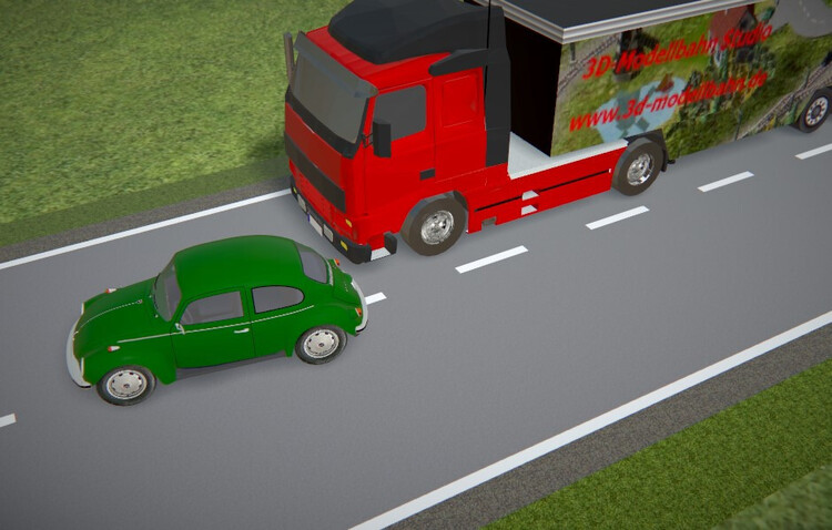

Geschrieben (bearbeitet)
vor 53 Minuten schrieb Phrontistes:
Dass das nicht geht, dürfte ja klar sein.
Wieso nicht?
Du kannst doch ein leeres Objekt vergeben. (Bild korrigiert)
Das funktioniert auch.
EIN Ziel wird bei mehreren Möglichkeiten immer ausgewählt. Ist nur die Frage, ob es auch das ist, welches man ansteuern möchte.
VG,
Hawkeye
Bearbeitet von Hawkeye
Bild korrigiert

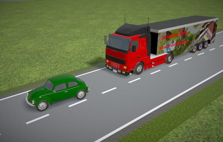

Sorry, habe auf die Schnelle vergessen von „Gleiskontakt“ auf „Fahrzeug“ umzustellen.:/
Aber ich denke, das man das trotzdem versteht.
Habe trotzdem oben die Bilder ersetzt.
Nachtrag
hier mal ein Beispiel, wie man die Abstände zwischen den Fahrzeugen nach einem Stopp oder auch während der Fahrt verändern kann.
Durch die Schalter können die Abstände variiert werden.
Abstände zwischen Fahrzeugen.mbp
Als Hinweis noch, die Anlage läuft mit doppelter Geschwindigkeit ab. (Und nur grafische EV, ohne Lua ;))
VG,
Hawkeye

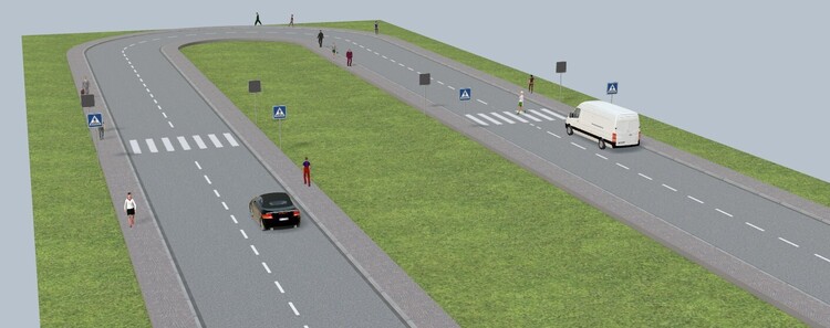

langsam kommt Leben auf die Straßen. :D
Hier mal eine erweiterte Version des Fußgängerübergangs. Die Personen gehen zufällig auf den Bürgersteigen geradeaus oder über den Fahrbahnübergang.
Die Version ist in V8.5 erstellt und abzuspielen. In V9 gibt es kleine Probleme mit den Spuren der Bürgersteige.
V8.5-Fußgängerübergang 02.mbp
VG,
Hawkeye
