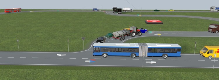

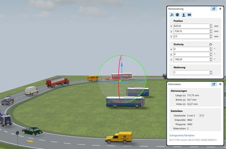

Hallo @Neo,
deine LOD-Stufen benötigen dringend eine Anpassung. So wie die Umschaltung der LOD-Stufen gerade bei Fahrzeug-Modellen im Moment abläuft,
ist sie ein echter Spaßverderber!

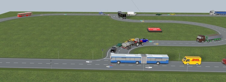

Hier ein schönes Beispiel des "eigentlich" tollen Gelenkbusses, wenn er denn zeigen dürfte, was in ihm steckt.
Um ein Paar Millimeter herausgezoomt, dann schon dieses Bild.
Um ein Paar weitere Millimeter herausgezoomt, hat auch der Vorderwagen schon umgeschaltet. Man beachte hierbei hinten links den roten 2achser Bus! Wenn der in dieser Bildeinstellung die LOD-Stufe wechseln würde, hätte ich Verständnis dafür.
Aus meiner Sicht ein echtes No Go!
VG,
Hawkeye

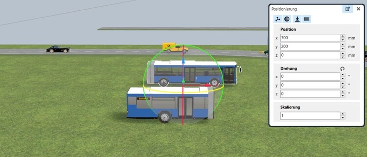

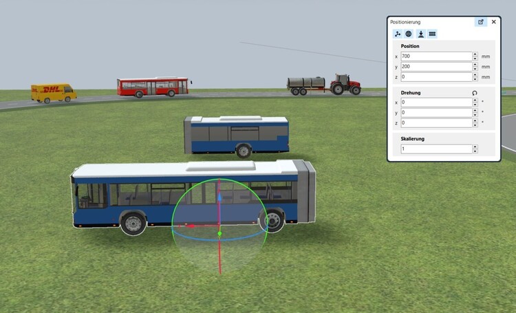

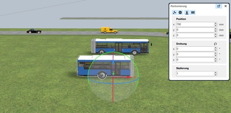

würde ich ja gerne so stehen lassen, aber .....  Hierzu mal ein einfacher Test.
Der Vorderwagen ist in dieser Einstellung 200mm hinter dem Nachläufer aufgestellt.
Nur ein Mausradklick weiter schaltet der Nachläufer schon auf LOD2, der Vorderwagen nicht, obwohl er in dieser Ansicht deutlich hinter dem Nachläufer steht.
Damit habe ich ein echtes Verständnisproblem.
Die um 180° gedrehte Ansicht kann ich soweit ja noch nachvollziehen.
Die Entfernung für das Umschalten der LOD-Stufen sollte doch vom Betrachtungsstandpunt abhängen. Das ist hier doch eindeutig nicht der Fall.
VG,
Hawkeye

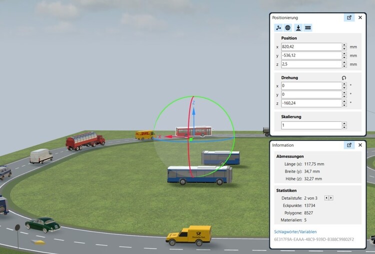

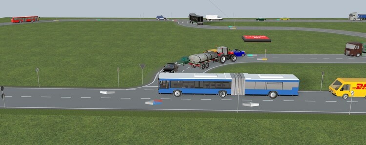

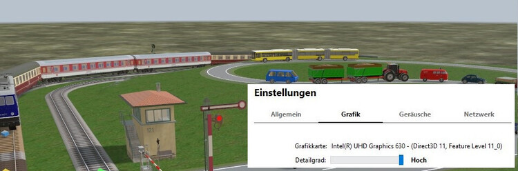

eigentlich wollte ich darauf hinweisen, dass man den Übergang zwischen den einzelnen LoD-Stufen auch mithilfe der Einstellungen für den Detailgrad etwas steuern kann (Umschaltng erfolgt bei niedrigem Detailgrad früher als bei hohem Detailgrad). Dabei habe ich aber gesehen, dass bei besagtem Busmodell auch bei hohem Detailgrad die "einfache" LoD-Stufe sehr schnell in Erscheinung tritt. Hier ein paar Bildbeispiele:
Hier sieht man die Umschaltung von LOD0 (Vorderwagen) nach LOD1 (Mittel- und Hinterwagen) bei hohem Detailgrad. Es gibt also keine Möglichkeit, die Umschaltung mittels der Detailgrad-Einstellung noch weiter "nach hinten" zu verschieben. Im Gegenteil:

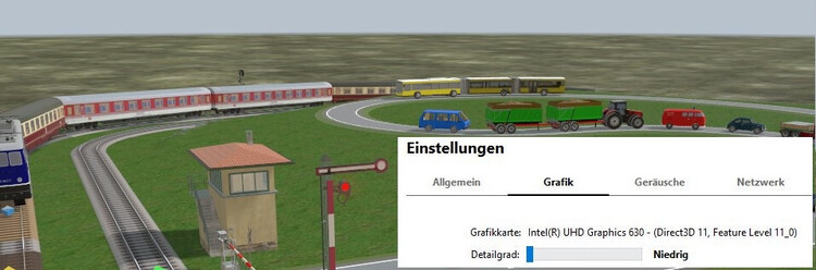

Bei niedrigem Detailgrad erfolgt die Umschaltung von LoD0 nach LOD1 bei diesem Bus sogar schon in jener Entfernung, in welcher der Bus "bildfüllend" dargestellt wird.
Betrachtet man dagegen den Bus in der ursprünglichen Entfernung wie im ersten Bild, jedoch mit niedrigem Detailgrad, erkennt man den Übergang von LOD1 (Bus-Vorderteil) nach LOD2 (Bus-Mittel- und -Hinterteil), wobei es den Anschein hat, dass in LOD2 wieder durchbrochene (durchsichtige) Fenster vorhanden sind. Sollte dies tatsächlich zutreffen und keine "optische Täuschung" sein, sind hier offenbar LOD1 und LOD2 vertauscht worden. Wäre es dann @Neo vielleicht möglich, die beiden LoD-Stufen durch erneuten Tausch im bereits hochgeladenen Modell wieder in die "richtige" Reihenfolge zu bringen?
vor 3 Stunden schrieb BahnLand:
optische Täuschung
Es handelt sich um eine optische Täuschung, im Modelleditor kannst du die einzelnen LOD-Stufen genauer betrachten.
