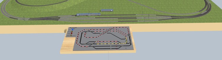

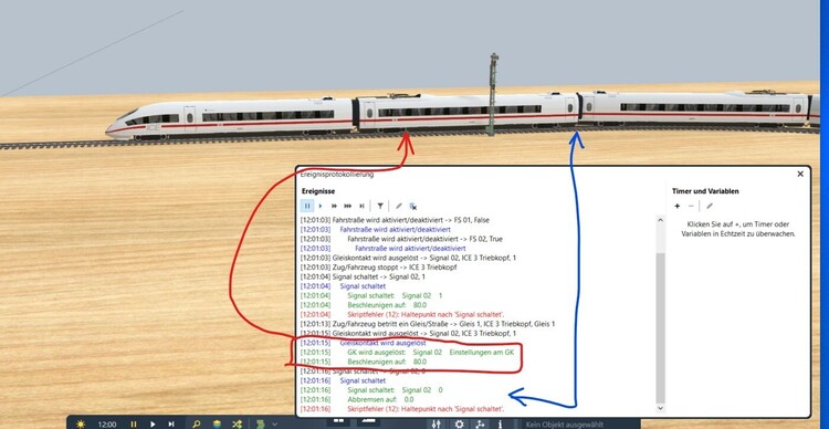

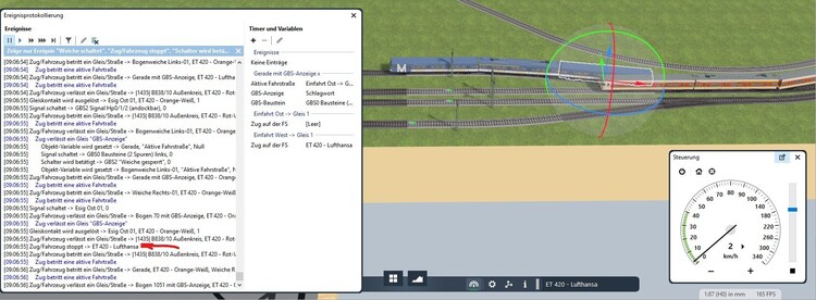

bei dieser alten Anlage, tritt in V8.5 ein ungewöhnliches Verhalten auf. Direkt nach dem "Öffnen" der Anlage hält ein Zug (meistens) nicht vor einem Haltesignal.
Das Signal steht auf "Hp0" und hat die Einstellung "Abbremsen auf "0". Die Fahrstraßen zeigen nicht an, das hier eine oder mehrere "ungültig" sein könnten.
Im Ereignisprotokoll ist zu sehen, das der Zug den GK ignoriert. Ein Fehler wird nicht angezeigt.
Die Verknüpfung des Signals mit dem Gleis scheint auch intakt zu sein.

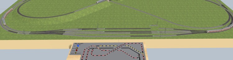

Hier die Anlage mit dem isolierten Problem.
Alte Anlage in V8.5-Zug überfährt Haltesignal.mbp

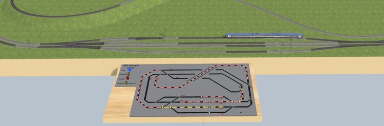

Mit dieser Anlage kann ich das Fehlverhalten hier auch beobachten.
Starte ich die Anlage unverändert, dann wird das Signal Asig BF Ost 01 überfahren.

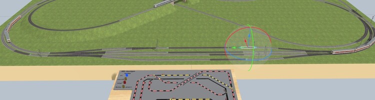

Wenn ich vor dem Start der Anlage das Gleis, auf dem Signal Asig BF Ost 01 steht, zur Seite schiebe und anschließend wieder zurück an seinen Platz, dann hält der Zug ordnungsgemäß an. Das soll bitte kein Lösungsvorschlag sein, hilft aber eventuell @Neo bei der Identifizierung der Ursache warum der Kontakt vom Zug nicht erkannt wird.
(Eigentlich wollte ich nur nachschauen, ob an dieser Stelle zwei Gleise übereinander liegen. Das ist hier nicht der Fall.)
Interessant, bei mir nicht. Sie fährt trotzdem weiter.

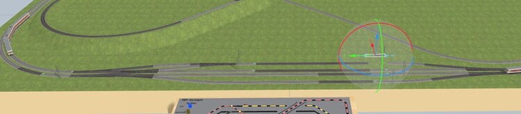

Hello @Hawkeye , @Goetz .  "Asig BF Ost 01"
This does not really help you. But I noticed that if you first change the signal to HP1 ( manual with properties ), and immediatly back to HP0 , the TrCt is now recognized and the trains stops as it should. (8.5.4.0 English version)
Kind regards, Herman

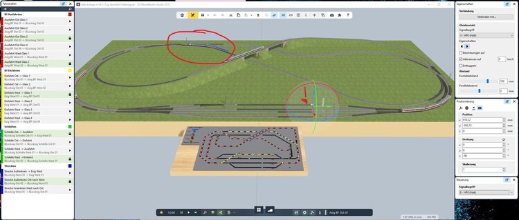

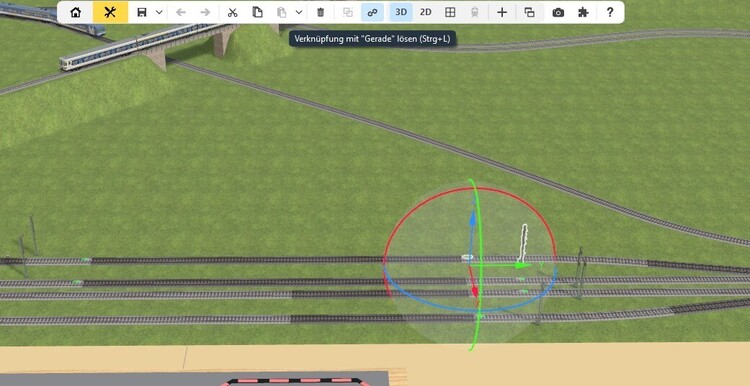

... bei meinem Versuch reicht es auch, wenn man das Signal (Asig BF Ost 01) ein kleines Stück in +y-Richtung verschiebt (oder etwas hin und her bewegt), bevor der Zug es erreicht hat, dann tritt der Fehler auch nicht auf.
vor 7 Stunden schrieb Hawkeye:
Dazu noch eine Ergänzung:
Vor dem Start deiner Testanlage ziehe ich das Gleis ein Stück zur Seite und lasse es los. Dann greife ich es erneut und füge es wieder ein.
So wird die Verbindung einmal getrennt und dann wiederhergestellt.
Eventuell hast du es nur hin und zurück geschoben, ohne es dazwischen loszulassen?
Ist das möglicherweise der Grund, warum sich bei dir der Effekt nicht eingestellt hat?

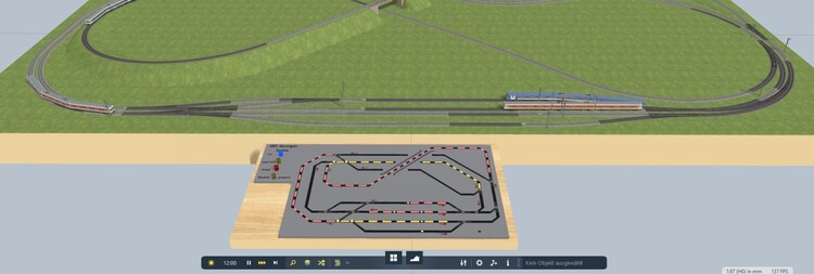

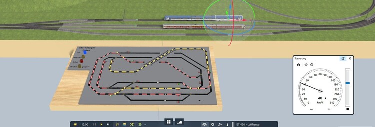

Hier noch ein Versuch:
Wenn man die Lok kurz bevor sie das Signal erreicht vom Gleis nimmt. (Ohne die Anlage zu stoppen!)
Und dann die Lok wieder auf das Gleis gesetzt wird, hat sie erstmal keine Geschwindigkeit.
Für die Reststrecke bis zum Signal habe ich ihr eine kleine Geschwindigkeit von 30 km/h gegeben.
Sobald die Lok das Signal erreicht, beschleunigt der Zug wieder auf 40km/h.
Oder einfach nur eine andere Geschwindigkeit als 40 km/h an der Lok einstellen, bevor das Signal erreicht wird.
Bei einer höheren Geschwindigkeit bremst die Lok rechtzeitig auf 40km/h ab.
Bei einer niedrigeren Geschwindigkeit beschleunigt die Lok beim Betreten des GK auf 40 km/h.
Es müsste dann wohl an einer fehlerhaften Information im Signal liegen.
Beim Start der Anlage sind im Signal wohl bei Stellung "Hp0" die GK Einstellungen für "Hp2" hinterlegt.

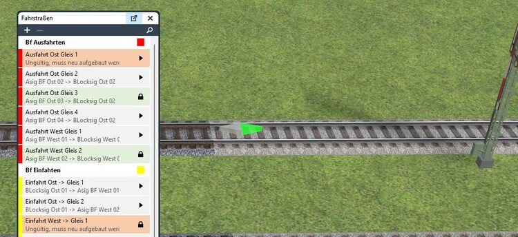

Durch das Verschieben des Gleiskontaktes (Signal), werden zwei Fahrstraßen, die über diesen Kontakt definiert sind, ungültig...

Hallo @Hawkeye,
ich habe es wie @EASY gemacht und anschließend die Fahrstraßen aktualisiert. Zuerst musste ich zwar Händisch eingreifen, damit nicht alle Züge auf Gleis 1 landen. Aber danach lief die Anlage Fehlerfrei. Der Fehler scheint also irgendwie mit der Verknüpfung des Gleiskontaktes zusammen zu hängen.
Ich habe meine überarbeitete Version mal angehängt.
Alte Anlage in V8.5-Zug überfährt Haltesignal überarbeitet von Wüstenfuchs.mbp

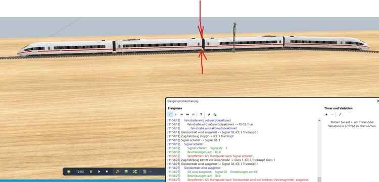

ich glaube ich habe den "Fehler" gefunden. Soweit man es als Fehler bezeichnen kann.  Es liegt an der Zeit, die für die Animation der Formsignale zum Umschalten benötigt wird.
Fahrstraßen schalten Signale auf "Hp0",  wenn der Gleiskontakt des Signals in "Fahrzeugmitte" betreten wird.
In diesem Moment, werden aber noch NICHT die Einstellungen am GK verändert!
Sondern erst, wenn die Animation des Signals vollständig abgelaufen ist! In diesem Animationszeitraum fährt der Zug weiter.

Genau das ist wohl nicht der Fall.
Wenn innerhalb der Ausführung einer Animation eine Anlage gespeichert wird, wird denn dann die Animation nach dem Neuladen fortgesetzt, oder direkt an das Ende der Animation gesetzt? Sowas habe ich noch nicht ausprobiert oder beobachtet, da die Animationszeiten meist sehr kurz sind.
vor 7 Minuten schrieb Henry:
Das heißt aber nicht, daß die Fahrstraße zu diesem Zeitpunkt freigeschaltet werden kann, weil sich ja noch Wagen im Gleisabschnitt befinden
Genau Henry,
das Signal wird bei „Betreten in Fahrzeugmitte“ auf Hp0“ zurückgestellt, aber die Fahrstraße ist dann immer noch „besetzt“ bis der Zug den GK vollständig verlassen hat. Ich sehe da in der Ausführung kein Problem.
