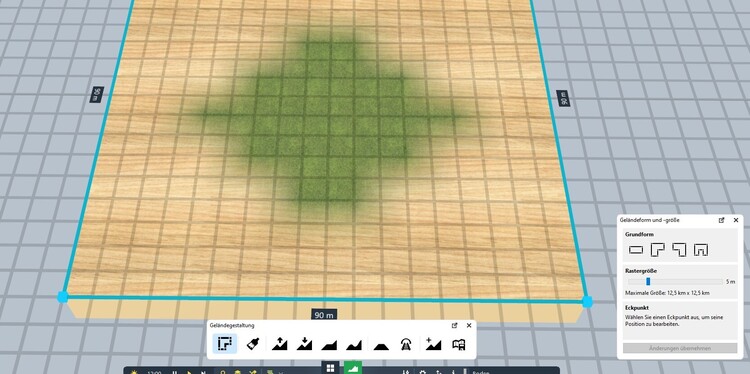

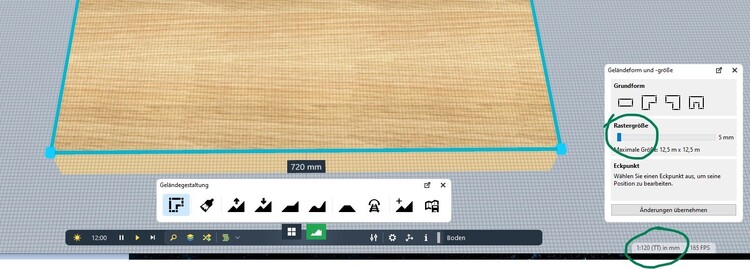

Hawkeye Geschrieben 25. September 2023 Geschrieben 25. September 2023 (bearbeitet) vor 16 Stunden schrieb LokoKlaus: aber die Konturen franzen am Rand aus. Hallo @LokoKlaus, ich nehme an, das du das "Ausfranzen" auf ein gedrehtes Quadrat beziehst. Hier mal eine Darstellung im Maßstab 1:1 mit einer größeren Rastergröße von 5m. Im Vergleich mit der im Maßstab 1:1 geringstmöglichen Rastereinstellung von 1m (Programvoreinstellung). Es gibt aber einen kleinen Trick, um die Rastergröße noch etwas zu verfeinern. Hier ein Beispiel: Stelle den Maßstab auf 1:120 (TT) um. Dann in diesem Maßstab 1:120 (TT) die Rastergröße auf die geringste Einstellung von 5mm. Und gehe danach wieder auf den alten Maßstab 1:1 zurück. Die Rastergröße bleibt vom vorherigen Maßstab erhalten, wenn du sie jetzt manuell nicht wieder veränderst. (Sonst wird die Rastergröße wieder auf 1m zurückgestellt!) Dadurch bekommst du im Maßstab 1:1 das feinst mögliche Raster mit 0,6mm. Der Nachteil ist aber wohl gerade bei größeren Anlagen ein Performanceverlust. Manchmal loht es sich aber, den Maßstab für solche Feinheiten umzustellen. VG, Hawkeye Bearbeitet 25. September 2023 von Hawkeye

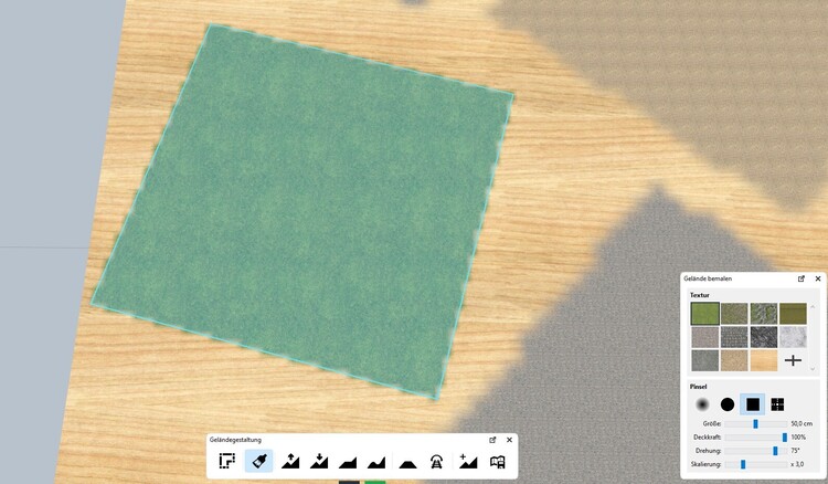

Hawkeye Geschrieben 25. September 2023 Geschrieben 25. September 2023 Hallo @LokoKlaus, zeige doch mal ein Bild von deinen „Pinsel“ Einstellungen. VG, Hawkeye

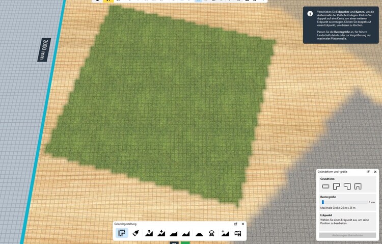

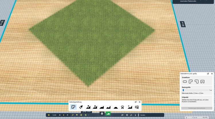

LokoKlaus Geschrieben 25. September 2023 Autor Geschrieben 25. September 2023 Hier erst mal Abbildungen der "Felder". Meine Anlage besteht aus mehreren Platten unterschiedlicher Größe. Hier ist eine Platte mit Rastergröße 2 (5 km x 5 km). Eine Platte mit einer Rastergröße von 0,87 zeigt diesselben "Symptome". Felder mit 0 Grad und 90 Grad zeigen kaum Verzerrungen. Andere Grade beim Quadrat und Kreise zerfassern stärker am Rand. Bei der Version 8.0 waren Ränder immer glatt.

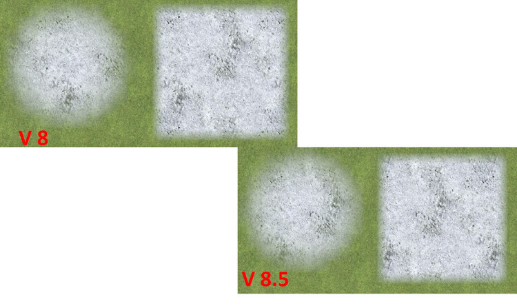

Cafépause Geschrieben 25. September 2023 Geschrieben 25. September 2023 vor 1 Stunde schrieb LokoKlaus: Felder mit 0 Grad und 90 Grad zeigen kaum Verzerrungen Da das MBS die Plattentextur in Quadrate aufteilt, ist das normal. 45° zu benachbarten Texturfeldern sollten auch i.O. sein. Alle anderen Winkel waschen an den Rändern aus. Das ist aber wie dargestellt der Aufteilung in Quadrate geschuldet.
Hawkeye Geschrieben 26. September 2023 Geschrieben 26. September 2023 (bearbeitet) Hallo @LokoKlaus, hier mal zum Vergleich noch ein Bild aus V7. Es hat sich am Raster seit V7 über V8 zur 8.5 nichts verändert. Lediglich der quadratische Pinsel kann jetzt gedreht werden. Trotzdem werden die Texturen an der Kontur des Rasters erzeugt und und nicht an den Linien des Pinsels. Da ist durch die neue Möglichkeit des "Drehens" des quadratischen Pinsels wohl eine andere Erwartungshaltung entstanden. Das Raster wird mit dieser Einstellung nicht verdreht. VG, Hawkeye Bearbeitet 26. September 2023 von Hawkeye
