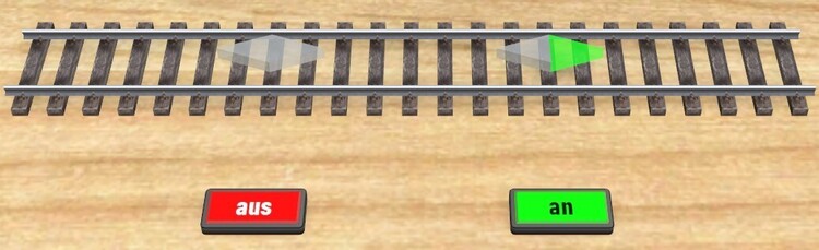

Goetz Geschrieben 26. April 2024 Geschrieben 26. April 2024 vor 18 Minuten schrieb Phrontistes: ein bloßes enable eines disableten Bremskontakts würde [...] nicht das darauf befindliche Fahrzeug in Bewegung setzen. Da irrst du dich, Phrontistes. Beispielanlage: Kontakt per Knopfdruck konfigurieren.mbp Viele Grüße Götz
Roter Brummer Geschrieben 26. April 2024 Geschrieben 26. April 2024 Hallo zusammen, und es geht auch noch einfacher: Kontakt per Knopfdruck konfigurieren 2.mbp HG Brummi
Spurwechsel Geschrieben 26. April 2024 Geschrieben 26. April 2024 (bearbeitet) Moin @Roter Brummeri, vielen Dank für den Tipp. Leider stoppen die Fahrzeuge bei deinem Beispiel nicht genau auf dem Gleiskontakt und fahren nicht wieder an. Außerdem halten die Kfz geschwindigkeitsabhängig mit unterschiedlichen Abständen. Diese Lösung hatte ich auch schon benutzt aber die Kfz zuvor auf eine Einheitsgeschwindigkeit (30 km/h) abgebremst. Für das Wiederanfahren benötige ich aber trotzdem die EV (Fahrzeug, Geschwindigkeit setzen, auf Straßenabschnitt). Liebe Grüße Spurwechsel Bearbeitet 26. April 2024 von Spurwechsel Ergänzung
Roter Brummer Geschrieben 26. April 2024 Geschrieben 26. April 2024 vor 7 Minuten schrieb Spurwechsel: Leider stoppen die Fahrzeuge bei deinem Beispiel nicht genau auf dem Gleiskontakt und fahren nicht wieder an. Bei mir hält das erste Fahrzeug exakt auf der Mitte des Gleiskontakts. vor 8 Minuten schrieb Spurwechsel: Für das Wiederanfahren benötige ich aber trotzdem die EV (Fahrzeug, Geschwindigkeit setzen, auf Straßenabschnitt). Nein, das brauchst du nicht. Knopfdruck reicht. Irgendwie werde ich das Gefühl nicht los, dass du dir mein Beispiel nicht genau angesehen hast. HG Brummi
Spurwechsel Geschrieben 26. April 2024 Geschrieben 26. April 2024 Moin @Goetz, vielen Dank für den Tipp. Genau diese Funktion hatte ich mir gewünscht. Einfacher währe es, wenn es einen schaltbaren Kontakt wie ein Signal, aber ohne (sichtbares) Signal geben würde. Aber das ist ja nur so eine Idee. Ansonsten werde ich dein Beispiel zukünftig nutzen. Liebe Grüße Spurwechsel
Spurwechsel Geschrieben 26. April 2024 Geschrieben 26. April 2024 Moin @Roter Brummer, irgendwie gab es da einen Kobold, der seinen Schabernack mit mir trieb. Bei meinem ersten Versuch mit deinem Beispiel hielt die Ente erst hinter dem Bremskontakt (ich hatte den Schalter nicht zu spät umgeschaltet) und fuhr nicht wieder an. Ich habe es jetzt erneut mindestens 20 mal ausprobiert und es funktioniert alles wie gewünscht. Vielen Dank noch einmal. Jetzt habe ich zwei Beispiele die ich zukünftig nutzen kann. Liebe Grüße Spurwechsel

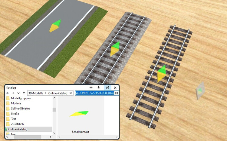

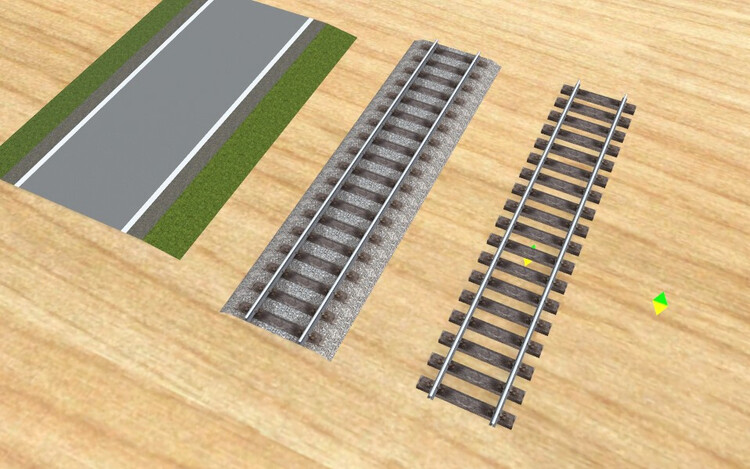

BahnLand Geschrieben 26. April 2024 Geschrieben 26. April 2024 Hallo zusammen, aufgrund dieser Diskussion habe ich auf Anregung von @Phrontistes einen "Signalkontakt ohne Signal" gebaut, bei dem die Eigenschaften des Gleiskontakts für bis zu 10 verschiedene Schaltzustände (0-9) individuell eingestellt werden können. Ich nenne diesen Kontakt daher "Schaltkontakt". Anstelle des Signals wurde auf "Höhe Null" eine kleine Raute platziert, die als Anzeige im Vorschaufenster des Online-Katalogs benötigt wird. Durch die Platzierung auf Höhe Null wird sie aber beim Aufsetzen auf ein Gleis mit Bettung oder auf eine Straße durch deren Oberfläche verdeckt. Nur bei einem Gleis ohne Bettung schaut die Raute im Simulationsmodus unter den Schwellen hervor. Der Schaltkontakt ist im Online-Katalog unter der Content-ID A75D206F-AACD-4969-B575-458C9C8B8145 veröffentlicht und ist bis zu dessen Freigabe durch @Neo (um die ich hiermit bitte) als Entwurf zugreifbar. Viele Grüße BahnLand
Spurwechsel Geschrieben 27. April 2024 Geschrieben 27. April 2024 Moin @BahnLand, super, das ist eine tolle Funktion. Dadurch, dass Du dem Schaltkontakt zusätzlich 10 Zustände zugeordnet hast ist er auch noch sehr flexibel einsetzbar. Vielen lieben Dank, auch an @Phrontistes, und viele Grüße Spurwechsel
