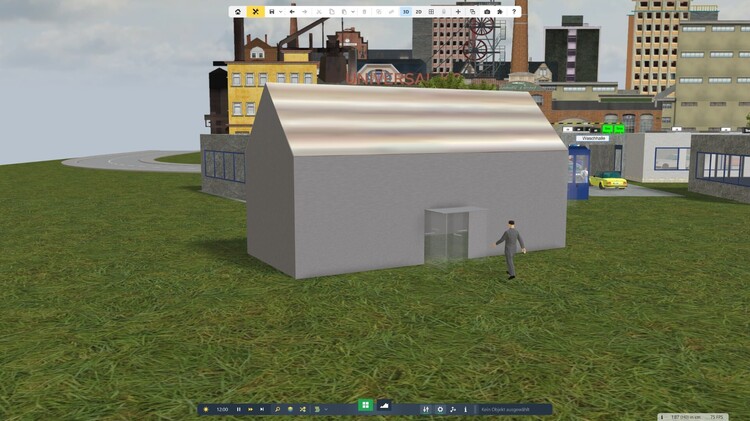

Chris06 Geschrieben 9. Mai 2024 Autor Geschrieben 9. Mai 2024 Hallo, Ich hab noch etwas mit Blender experimentiert und ein paar Türen erstellt. Nr.1-einmal sind die Türen ohne Tauschtextur und mit Scheiben. Nr.2 einmal sind die Türen mit Tauschtextur und ohne Scheiben. Ich glaub beides zusammen funktioniert nicht. Könnte mir das jemand bestätigen wenn es so ist. Danke Gruß Christian
EASY Geschrieben 9. Mai 2024 Geschrieben 9. Mai 2024 Hallo, vor 20 Minuten schrieb Chris06: Ich glaub beides zusammen funktioniert nicht. Könnte mir das jemand bestätigen wenn es so ist. Danke ... kann ich Dir so nicht bestätigen. Im einfachsten Fall arbeitest Du mit 2 Texturen. Eine für die Tür und eine für die Fenster (wegen der Halbtransparenzen). Aus der Textur für die Tür, machst Du dann die Tauschtextur. Die Textur für die Fenster bleibt davon unberührt. Gruß EASY
Chris06 Geschrieben 9. Mai 2024 Autor Geschrieben 9. Mai 2024 Hallo @EASY, In Blender sieht es gut aus. Aber wenn Ich es ins MBS Importiere Ist keine Tauschtextur vorhanden. Mache Ich noch etwas in Blender falsch? Gruß Christian
Klartexter Geschrieben 9. Mai 2024 Geschrieben 9. Mai 2024 vor 23 Minuten schrieb Chris06: Hallo EASY, In Blender sieht es gut aus. Aber wenn Ich es ins MBS Importiere Ist keine Tauschtextur vorhanden. Mache Ich noch etwas in Blender falsch? Gruß Christian Hallo Christian, wie heißt Deine Textur? Nur eine Textur mit der Bezeichnung _Custom wird im MBS als Tauschtextur angezeigt. Walter
Chris06 Geschrieben 9. Mai 2024 Autor Geschrieben 9. Mai 2024 Hallo @Klartexter, Wenn Du dir das erste Bild anschaust das aus Blender stammt dann sieht man das Ich dafür _Custom Datei genommen habe. Gruß Christian
EASY Geschrieben 9. Mai 2024 Geschrieben 9. Mai 2024 Hallo, vor 54 Minuten schrieb Chris06: Wenn Du dir das erste Bild anschaust das aus Blender stammt dann sieht man das Ich dafür _Custom Datei genommen habe. ... es mag auch an der Unschärfe des Bildes liegen, aber bist Du Dir sicher, daß es _Custom.png heißt? (Irgendwie erkenne ich das "s" auf dem Bild nicht wirklich)... Gruß EASY
Chris06 Geschrieben 9. Mai 2024 Autor Geschrieben 9. Mai 2024 Hallo, Es ist die _Custom.png. Hab aber nochmal ein paar versuche unternommen. Und was soll Ich sagen es hat geklappt. Hab noch mal alles gelöscht und die zuständigen Dateien wie _Custom.png und _Emissive.png. erneut geladen. Gruß Christian

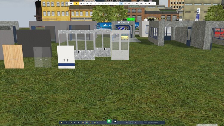

Chris06 Geschrieben 10. Mai 2024 Autor Geschrieben 10. Mai 2024 (bearbeitet) Hallo, Ich hab mich ein bisschen mit Blender beschäftigt. Die Hallen und Türen mit einem grünen Punkt besitzen nun Tauschtextur und Fensterscheiben. Die mit gelb gekennzeichneten besitzen nur eine Tauschtextur. Gruß Christian Bearbeitet 10. Mai 2024 von Chris06

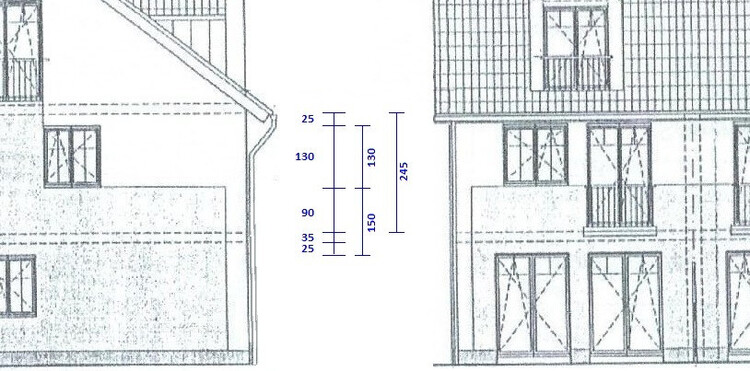

Roter Brummer Geschrieben 12. Mai 2024 Geschrieben 12. Mai 2024 Hallo Christian, so als Hilfestellung: Wenn ich aus meinem Fenster auf die gegenüberliegende Straßenseite sehe, stelle ich fest, dass zwischen den Fenstern der Parterre und dem ersten Stock mindestens 1,5 mal so viel Mauer ist, wie die Fenster hoch sind. Von der Oberkante der Fenster im ersten Stock bis zur Dachtraufe sind es mindestens 0,75 mal so viel, wie die Fenster hoch sind. Panoramafenster bei Hotelzimmern ohne Balkon sind wohl auch kaum anzutreffen. Bitte betrachte das alles als Hilfestellung zu einer realitätsnahen Ausgestaltung. HG Brummi
BahnLand Geschrieben 12. Mai 2024 Geschrieben 12. Mai 2024 Hallo Christian, ich gehe einmal davon aus, dass es sich bei Deinem Modell um ein "Geschäftshaus" handeln soll. Anbei abweichend davon die Maße für ein Einfamilienhaus (Reihenhaus): Abstand des oberen Fensterrahmens im EG bis zur Decke: 25 cm Dicke Decke/Fußboden zwischen EG und 1. OG: 35 cm Abstand Fußboden bis zum unteren Fensterrahmen im 1. OG: 90 cm Fensterhöhe: 130 cm Abstand oberer Fensterrahmen EG - unterer Fensterrahmen 1.OG: 150 cm Kontrollmessung Raumhöhe: 245 cm Die Dachrinne des über die Hauskante heraus ragenden Dachs liegt etwa gleich auf mit dem oberen Fensterrahmen im 1. OG. Viele Grüße BahnLand

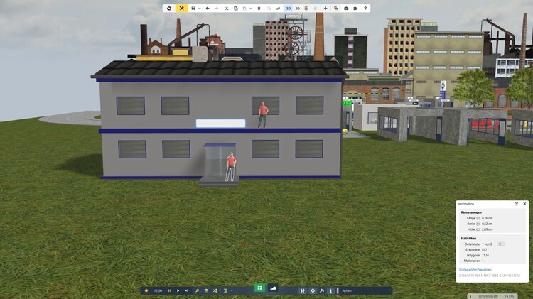

Chris06 Geschrieben 13. Mai 2024 Autor Geschrieben 13. Mai 2024 Hallo Brummi, Bahnland, Danke für eure Hilfestellung. Mir war wichtig erst einmal überhaut ein Modell komplett mit Blender erstellt zu haben. Da sind mir die Maße erstmal nicht so wichtig. Wir es ja eh nicht in den Katalog schaffen. Für mich ist es OK. Kann mir jemand Hinweise oder Tipps geben wie Ich z.b. ein Beschriftungsfeld oder eine Textur hinzufügt. Wie man vielleicht auf dem Bild sehen kann passt die Textur für das Dach nicht. Die Ziegeln sind viel zu groß. Gruß Christian

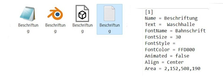

Chris06 Geschrieben 17. Mai 2024 Autor Geschrieben 17. Mai 2024 Hallo, Ich mal wieder. Ich weiß Ich nerve. Aber vielleicht kann mir doch jemand helfen. Und zwar hab Ich mir mit Blender ein Beschriftungsfeld erstellt. Auf dem Bild grün umrandet. Was muss man machen damit Ich die Spalte "Beschriftung" zu meinem Modell hinzufügen kann. Muss man in Blender irgendetwas hinzufügen oder muss man eine Text-Datei erstellen. Weiß nicht mehr weiter hab schon manches versucht. Gruß Christian
Roter Brummer Geschrieben 17. Mai 2024 Geschrieben 17. Mai 2024 Hallo Christian, vor 15 Minuten schrieb Chris06: oder muss man eine Text-Datei erstellen. Ja. Gehe mal im WIKI zum Abschnitt Modellbau und dort weiter zum Abschnitt Grundbegriffe. Dort scrollst du nach unten bis zum Abschnitt Beschriftungen. In diesem Abschnitt ist sehr detailliert beschrieben, wie du vorgehen musst. HG Brummi
Chris06 Geschrieben 17. Mai 2024 Autor Geschrieben 17. Mai 2024 Hallo Brummi, Danke für die schnelle Antwort. Hab es so gemacht wie es in Wiki steht. Aber scheinbar doch noch nicht richtig ausgeführt. Ich denke mal das mit der Area passt noch nicht. Aber wie bekomme Ich die richtigen Koordinaten? Gruß Christian
