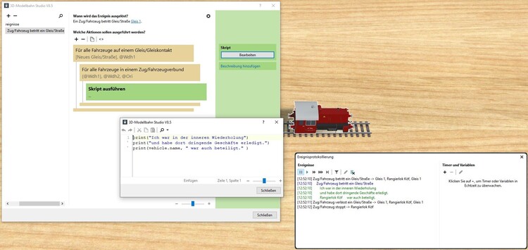

Neo Geschrieben 15. Oktober 2024 Geschrieben 15. Oktober 2024 Hallo, du kannst mit Hilfe von Lua sowohl benutzerdefinierte Ausgaben (print) als auch explizite Stopps (assert/error) über die EV-Protokollierung implementieren. Viele Grüße, Neo
Anlagendesigner Geschrieben 15. Oktober 2024 Autor Geschrieben 15. Oktober 2024 Hallo @Neo, danke für die Info. Schade das es wieder mal nur über LUA geht. Es gibt doch genug User die lieber mit der grafischen EV arbeiten und LUA meiden. Wäre es so viel Aufwand die Funktion auch in der Grafischen EV einzubauen? Bisher habe ich LUA nicht gebraucht und mit Basic, HTML, PHP, CSS und Phyton, habe ich auch kein großes Verlange noch eine Programmiersprache zu lernen.
Neo Geschrieben 16. Oktober 2024 Geschrieben 16. Oktober 2024 Der Vorteil des Studios ist, dass du die grafische EV beliebig mit Lua kombinieren kannst. Füge in deine grafische EV eine Skript-Aktion ein und rufe deine entsprechenden Funktionen auf. Das ist ein Einzeiler, mit Programmieren hat das nichts zu tun. Viele Grüße, Neo

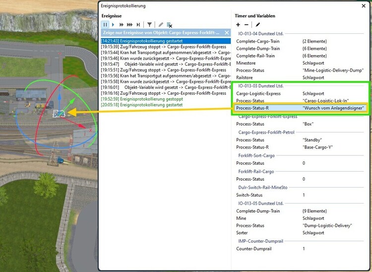

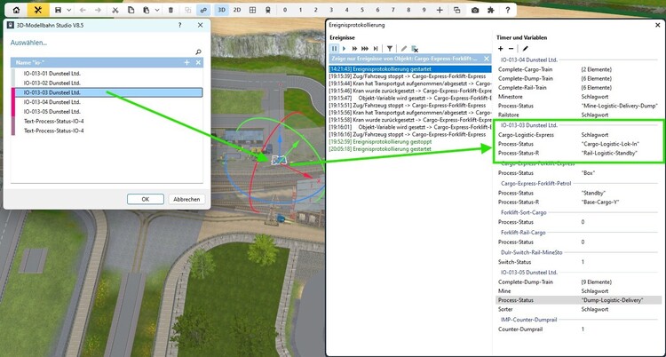

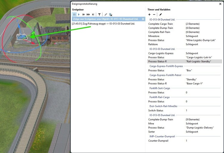

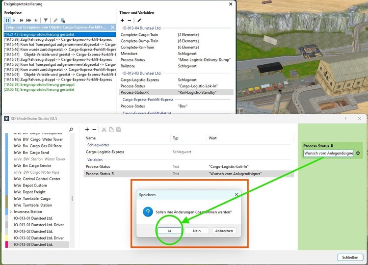

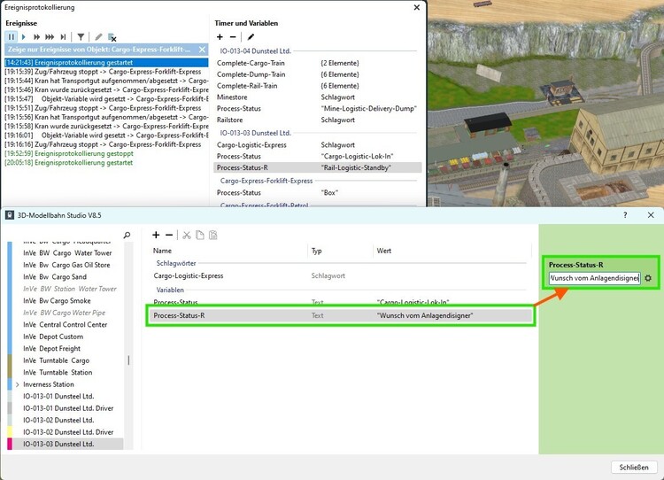

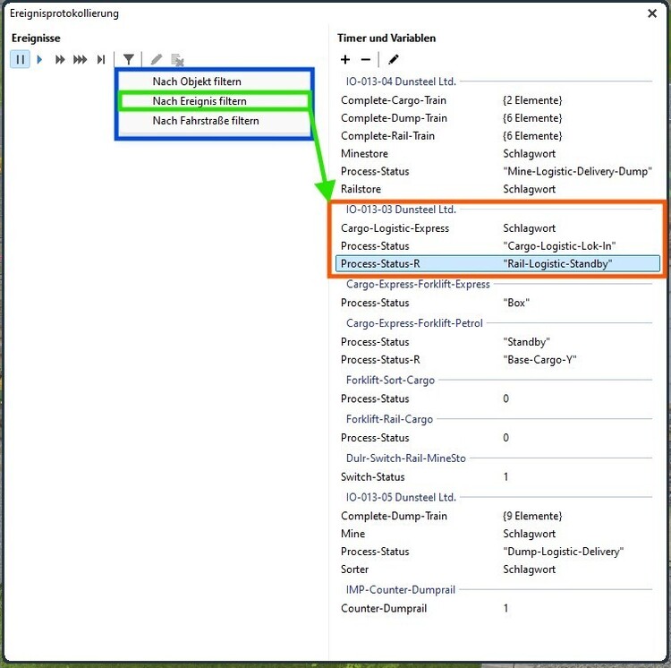

Goetz Geschrieben 16. Oktober 2024 Geschrieben 16. Oktober 2024 Ich kenne deinen Wissensstand leider nicht, Anlagendesigner. Aber eventuell erfüllt das hier deine Bedürfnisse? Im Ereignisprotokoll (F12) kannst du in der rechten Spalte eine Liste der Objekte und EV-Module erstellen, deren Variablen du verfolgen willst. Viele Grüße Götz
Neo Geschrieben 16. Oktober 2024 Geschrieben 16. Oktober 2024 Hallo Anlagendesigner, Götz hat dir mehrere sehr einfache Wege aufgezeigt, wie du auch ohne Programmierkenntnisse Werte im 3D-Modellbahn Studio überwachen kannst. Die grafische Ereignisverwaltung ist der Einstieg in die Ablaufsteuerung des Studios, weshalb es wichtig ist, diesen Einstieg so einfach wie möglich zu gestalten. Ich möchte die grafische EV daher nicht mit Debug-Aufgaben überfrachten, für die es in Lua einfachere und bessere Möglichkeiten gibt. Das aktuelle Konzept der EV ermöglicht einen sehr schnellen Einstieg und für Interessierte, die tiefer in die Materie eintauchen wollen, bietet Lua darüber hinaus noch viele weitere Möglichkeiten. Für alle ist also etwas dabei. Lua selbst ist eine der am meisten genutzten Skriptsprache in der Spieleindustrie. Neueinsteiger müssen übrigens keine Erfahrungen mit Lua mitbringen, alle im Studio verwendbaren Funktionen werden direkt im Studio aufgelistet, inkl. einer kurzen Beschreibung. Aber wie gesagt, du kannst Rückmeldungen auch ohne Lua im Studio verwirklichen. Viele Grüße, Neo

Atrus Geschrieben 16. Oktober 2024 Geschrieben 16. Oktober 2024 Hallo @EASY also ich meine damit, dass man nicht nur oben erwähnte Variablen im Protokoll sehen kann, sondern auch Ereignisse, Objekte und Fahrstraßen heraus filtern kann und die dann im Protokoll Schritt für Schritt angezeigt werden Aber vielleicht hat @Anlagendesigner ja ganz etwas anderes damit gemeint. LG Atrus

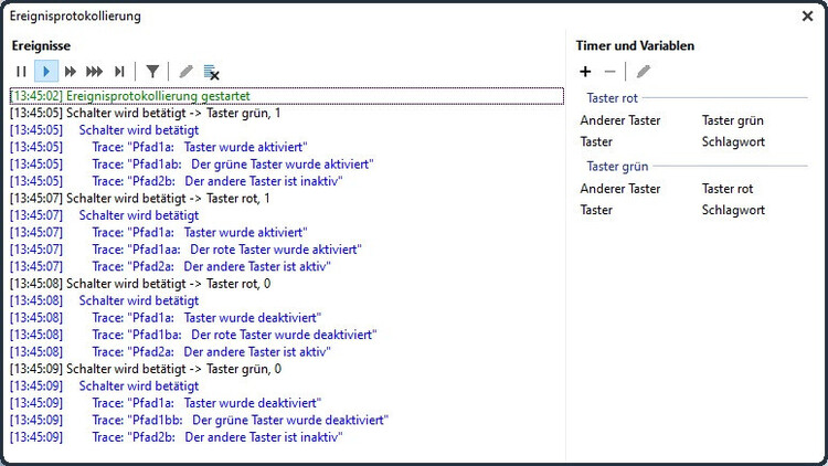

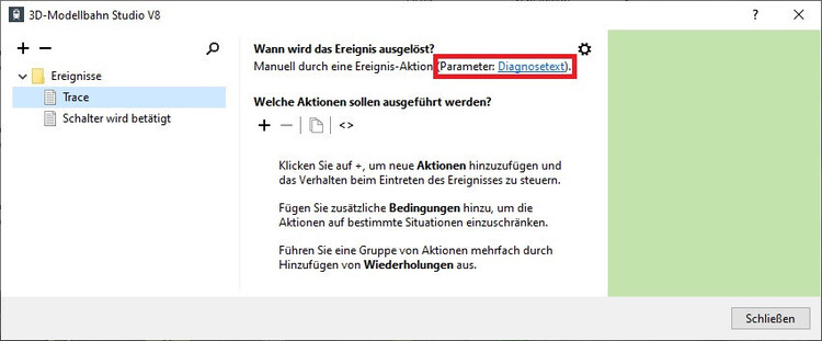

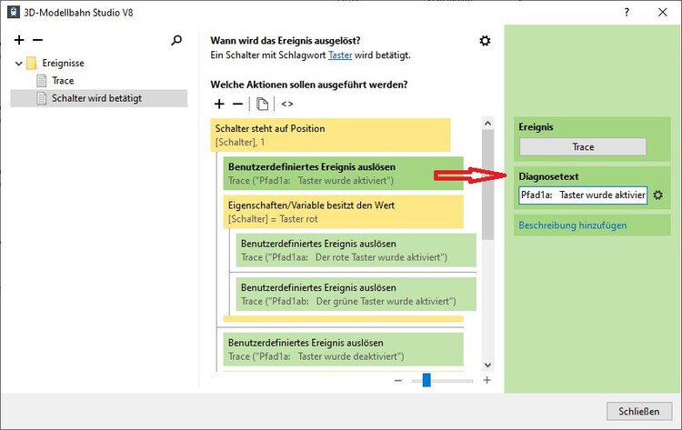

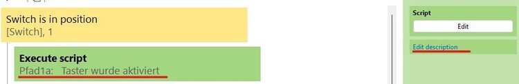

BahnLand Geschrieben 18. Oktober 2024 Geschrieben 18. Oktober 2024 Hallo @Anlagendesigner, Du benötigst zum Erhalt von Diagnose-Informationen kein Lua und auch keine umständliche Informationsanzeige auf der Anlage (z.B. über ein Textfeld). Es genügt, wenn Du in Deiner Ereignissteuerung an geeigneten Stellen eine Trace-Ausgabe einfügst und diese dann über das Ereignisprotokoll ausgeben lässt. Ich habe Dir dafür eine kleine Demo erzeugt, nach der Du bei Deiner Anlage vorgehen kannst: Diagnose-Beispiel.mbp Die beigefügte Demo-Anlage besitzt 2 Taster, die beim Betätigen unterschiedliche Pfade durchlaufen und dabei jeweils einen kleinen Trace-Eintrag in das Ereignisprotokoll schreiben. Für den Trace-Eintrag benötigst Du ein Benutzer-definiertes Ereignis (hier "Trace" genannt) mit einem Parameter vom Typ "Text" (hier als "Diagnosetext" bezeichnet). Der Inhalt bleibt leer. Du benötigst keine ausführbaren Aktionen. Es genügt, den Aufruf des Ereignisses im Ereignisprotokoll zu sehen. In Deinen Ereignisdefinitionen fügst Du nun an jenen Stellen, die Du angezeigt bekommen möchtest, einen Aufruf des Benutzer-definierten Ereignisses "Trace" ein und gibst als Parameter einen aussagekräftigen Text mit. Wenn Du dann Deine Anlage mit eingeschalteter Ereignisprotokollierung laufen lässt, werden die zuvor in der EV eingefügten Diagnose-Informationen genau dann ausgegeben, wenn der Ablauf die entsprechenden Pfade durchläuft. Das ist Alles. Vielleicht hilft Dir ja diese Art der Protokollierung bestimmter Ereignissituationen weiter. Viele Grüße BahnLand

Phrontistes Geschrieben 18. Oktober 2024 Geschrieben 18. Oktober 2024 (bearbeitet) Hallo @BahnLand, nur der Vollständigkeit halber und weil ich das immer so mache, wenn ich meine Verzweigungen debuggen will: Den Text, den Du der Trace-Routine übergibst, könnte man auch einfach printen indem man ein Skript mit einer einzigen Lua-Zeile aufruft: print ("Pfad1a: Taster wurde aktiviert") Das steht dann in grüner Schrift in der Ereignisanzeige: Und wenn man will, dass das Programm stehen bleibt, nimmt man error statt print, dann sieht es so aus: Beste Grüße Phrontistes Bearbeitet 19. Oktober 2024 von Phrontistes typo
