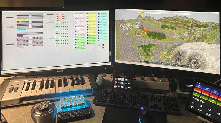

Little Posted January 1 Author Posted January 1 vor 3 Stunden schrieb Phrontistes: Oder meintest Du das Steam Deck? Hallo @Phrontistes ich meinte schon das Stream Deck (https://www.musicstore.de/de_DE/EUR/Elgato-Stream-Deck-XL/art-PCM0015911-000?campaign=BShopping/DE&ProgramUUID=0oHAqJarcl4AAAFlQQx58M3j&msclkid=6282b505adea1713f96bd270ddff5696) Benutze ich schon länger und würde sich hervorragend als Stellpult programmieren lassen. Deswegen wäre es toll gewesen, wenn man wie mit einem Shortcut (Strg-001) Weiche 001 stellen könnte (geht z.B. in EEP). Ich dachte, es gibt vielleicht eine Lua-Möglichkeit Shortcuts zu programmieren? Vielleicht haben @Neo oder @Goetz eine Idee..... VG Frank

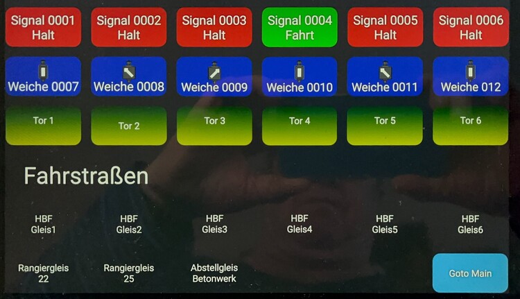

Little Posted January 7 Author Posted January 7 vor 11 Stunden schrieb Phrontistes: braucht ein Smartphone besser noch ein, ruhig auch älteres Tablet - siehe Screenshot VG Little
Neo Posted January 7 Posted January 7 Hallo @Little, eine Shortcut-Unterstützung für die EV ist wie bereits geschrieben gar keine so große Sache und hätte einige Anwendungsfälle (Eigene Shortcuts, Touch Portal, Stream Deck, X-Box-Controller und Tastendrücke?). Das ganze wäre aber eine Einbahnstraße ohne Feedback. Würde das tatsächlich ausreichen, um ein Stellpult auf einem Tablet zu emulieren? Es gibt ja heute schon die Möglichkeit, per Android App das Studio auf ein Tablet zu streamen und z.B. ein GBS direkt in 3D zu bedienen. Alternativ könnte man auch mit einem Plugin für Touch Portal arbeiten, das mit der Steuerschnittstelle des Studios kommuniziert, dann gäbe es auch die Feedback-Möglichkeit. Viele Grüße, Neo
