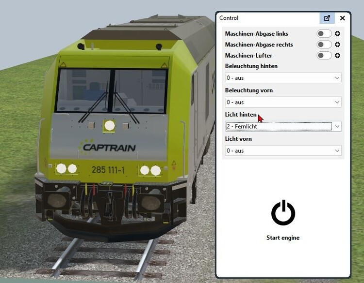

Das weiß ich nicht, weil ich keinen Modelleditor zur Verfügung habe aber ich weiß, dass ich bei der BR 285 von @Leuchtturm von dieser Stellung
2025-01-2912_38_46-20250129ZwergGBS_-3DTrainStudioV9.thumb.jpg.e0dfeb6f5fa8c7148338c5fb1a7e5413.jpg
direkt und ohne irgendwelche Umwege auf diesen Stellung
2025-01-2912_39_18-20250129ZwergGBS_-3DTrainStudioV9.jpg.9e6ea8214ebd07125ae3fa8b2606b43f.jpg
umschalten kann.
vor 11 Minuten schrieb Phrontistes:
Ich habe mir mal das Modell angesehen, @Leuchtturm verwendet Animationen für das Licht, Animationen lassen sich schalten.
Ich hingegen nutze _MeshLight, weil das Rücklicht nur eine Leuchtfläche ist. Auch der Scheinwerfer ist nur eine Leuchtfläche, beide könnte ich natürlich auf die bisher verwendete Art als Animation erstellen. Aber das ist erstens mehr Arbeit, weil die Flächen zweimal erstellt werden müssen und es ist nicht mehr zeitgemäß. Allerdings ist es ungeeignet für den erweiterten Schalter, also werde ich das Licht mit einem normalen Schalter versehen. Denn dort gibt es eben die Möglichkeit des abschaltens.
Walter

vor einer Stunde schrieb Klartexter:
Nicht nur, es gibt auch noch zwei Positionen "mit Leuchtkegel", das muss ja eine Lichtquelle sein, die er auch schaltet und abschaltet. Man kann auch von "mit Leuchtkegel" auf Schlusslicht direkt umschalten.

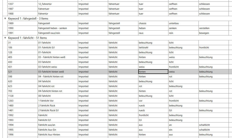

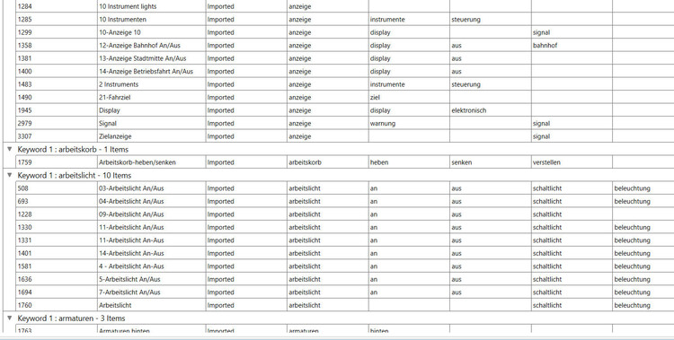

Hier mal ein erster schritte. Habe meine hilfsfunktionen fertig mit denen ich animations namen sortieren, gruppiere, analysieren, strukturieren kann. usw.
Hier ein erster ansatz, ohne den kontext des objektes ist das schwieriger, aber das ist der anfang mit dem AI.
Zunaechst Neos Liste - Keyword Analysis
02-Licht Gaststube-An/Rueckwaerts-Aus || licht, gaststube, an, rueckwaerts, aus, schaltlicht, beleuchtung
02-Licht Haus An/Aus || licht, haus, an, aus, schaltlicht, beleuchtung
02-Licht hinten An/Aus || licht, hinten, an, aus, schaltlicht, beleuchtung
02-Licht links An/Aus || licht, links, an, aus, schaltlicht, beleuchtung
02-Licht oben An/Aus || licht, oben, an, aus, schaltlicht, beleuchtung
02-Licht rechts An/Aus || licht, rechts, an, aus, schaltlicht, beleuchtung
02-Licht rechts An/Aus/Unsichtbar || licht, rechts, an, aus, unsichtbar, schaltlicht, beleuchtung
02-Licht Saal An/Aus || licht, saal, an, aus, schaltlicht, beleuchtung
02-Licht vorn An/Aus || licht, vorn, an, aus, schaltlicht, beleuchtung
02-Licht vorn und links vorn An/Aus || licht, vorn, links, an, aus, schaltlicht, beleuchtung
02-Licht vorn unten links An/Aus || licht, vorn, unten, links, an, aus, schaltlicht, beleuchtung
Wenn ich damit durch bin mache ich das gleiche mit meiner liste und der objektzuordnung inclusive.
dann werde ich beide listen mit keywords in mein tool importieren und ableichen und mit grouping sorting etc .. mal versuchen ein strukture zu definieren die vernueftige gruppen bildet und das waere dann die voraussetzung fuer eine standardisierung.. Fuer meine steuerung brauche ich das so oder so auch wenn ich nicht vorhatte das fuer
alle objekte zu machen, aber auf ein paar mehr eintraege kommt es wirklich nicht an.
Nur eins hier zur klarheit - dies sind NUR Schalter .. nicht die alten animationen.
gruss
gmd
Naechster schritt.
Liste mit keywords in tool geladen. Die rohversion der liste hat gleiche keywords in verschiedenen spalten, das ist nicht gut zum sortieren und gruppieren.
habe beim import die keywords verein
heitlicht, gleiches keyword in gleicher spalte.
Weitere betrachtung zeigt allerdings dass die weiter strukturierung ohne objektzuordnung nicht viel bringt.
Das Ruecklicht am fahradhelm gehoert nicht in die gleiche kategorie wie das ruecklicht and der rangierlok.
Ich werde auf jeden fall meine virtuellen animationen in "Anwendungskategorien" und ObjektTypen einsortieren.
Melde mich wieder wenn ich diese liste mit den tatsaechlichen objektspezifischen schaltern abgeglichen habe .
Gruss
Gmd
