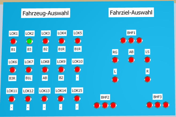

Also, einfach mal einen 60"-Monitor bestellen und den hochkant auf'n Schreibtisch basteln. Hm ... ok. Wäre 'ne Idee. Spaß beiseite, ich kann es schon noch aushalten bis die Verbesserung kommt. Ist ja auch momentan dem Umstieg auf V5 geschuldet, weil man ja alles ausprobieren und umstricken will und zum Testen muss man halt hier und da mal Variablen manipulieren. Das legt sich auch wieder. Wie meinst du das? An die Objektvariablen kommt man ja noch umständlicher, weil man da erst übers Objekt gehen muss. Bei V4 waren die Objektvariablen unterhalb der Modulvariablen, das fand ich persönlich angenehmer. Wobei ... noch mehr scrollen ... ja ja ich weiß, ich widerspreche mich selbst. Sind es nicht! Ich neige aus stilistischen Gründen hin und wieder zur Übertreibung. Gebe dir recht! Das wäre ganz sicher die Option, wenn es für Dauer und öfter wäre. Aus demselben Grund habe ich mir gestern noch schnell eine Schalttafel zusammengebastelt um meine Züge zu dirigieren. Jede meiner Loks hat eine Objektvariable, in der das Ziel abgelegt ist und an jeder Weiche wird die Variable abgefragt und die Weiche entsprechend geschaltet. So kommt der Zug immer ans Ziel. Das geht automatisch oder auch manuell, je nach Wunsch. Nun konnte man bei V4 noch manuell die Variable ändern ohne dass die Simulation anhielt. In V5 stoppt die Simulation beim Aufruf des Dialogs für die Objektvarialbe, was mich beim "Spielen" stört. Nun steuere ich bei Bedarf die Züge halt über diese Schalttafel, während der Fahrt und auch flotter.
