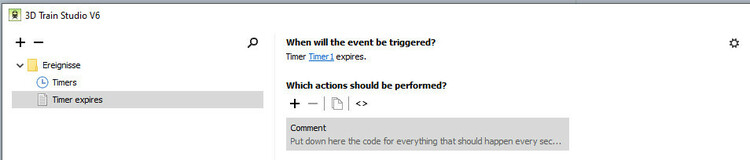

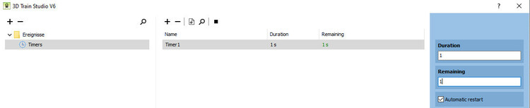

  10. Hi Curtis, Bahnland's suggestion is not working because the event is not triggered. A user-defined event needs a call. For instance, you could use a timer, set to 1 sec and 'automatic restart' set true. That will give you a tick every second. Next you use the event 'timer expires' and put the code in there, instead of a user-defined event. Hope that helps. Best regards Timba

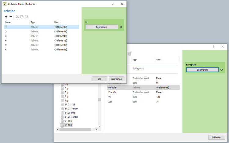

  17. Moin, nun hätte ich auch mal einen Verbesserungsvorschlag zu machen. Was mich mega-mega-mega stört ist die Handhabung einer Tabelle in den Objektvariablen. So was hier beispielsweise: Will ich dort die Daten ändern, muss ich jeden einzelnen Eintrag öffnen und wieder schließen. Bei 6 Einträgen wie hier heißt das: Öffnen - Ändern - Schließen - Öffnen - Ändern - Schließen - Öffnen - Ändern - Schließen - Öffnen - Ändern - Schließen - Öffnen - Ändern - Schließen - Öffnen - Ändern - Schließen. Und nach Ändern des sechsten Eintrags hat ein alter Mann wie ich schon wieder vergessen, was im ersten Eintrag stand, und muss den dann abermals öffnen um nachzusehen. Das nervt total und ist so ungefähr das Gegenteil von dem, was ich unter Bedienungsfreundlichkeit verstehe. Aus lauter Verzweiflung habe ich mir schon die Daten in ein Skript geschrieben. An mehreren Stellen meines Layouts habe ich Gleiskontakte verteilt, die im Bedarfsfall die Züge mit frischen Daten versorgen, wenn im jeweiligen Zug ein dafür eingerichtetes "Transfer"-Bit gesetzt ist. Ziemlich umständlich, aber trotzdem übersichtlicher als das, was das Studio an der Stelle bietet. Wäre es nicht möglich, dass sich statt der oben gezeigten Liste beim Klick auf "Bearbeiten" ein Pop-up-Fenster mit einem Grid, also einer Tabelle öffnet? Sozusagen ein Mini-Excelsheet? Dann hat man alle Daten im Blick, muss bei egal wie vielen Daten nur einmal öffnen und schließen. Für eine Tabelle mit vielen Daten könnte man ja noch Laufleisten spendieren. Dann sind zwar nicht mehr alle Daten im Blick, aber immer noch besser als die Liste. Viele Grüße Timba
