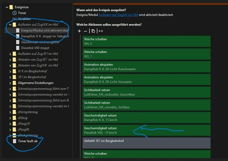

  14. Guten Morgen liebes Forum, Vor 3 Woche habe ich durch Zufall festgestellt, dass meine Anlage "Rollwagenbetrieb auf der Schmalspurbahn", ID: 4FC8A4A0-611A-4AF8-8491-A8C8D8F5BFEC, in der V9 nicht mehr richtig funktioniert. Startet man sie in der V8.5, läuft sie fehlerfrei. Das erste Problem tritt kurz nach dem Start auf: Das Modul "Timer läuft ab" (Starttimer) aktiviert das Modul "Aufladen auf ZugIVK im Hbf". Dort wird unter "Modul wird aktiviert" u.a. die Diesellok V60 gestartet, um den ersten zu verladenden Wagen abzuholen. Erreicht die V60 die beiden zu verladenden Wagen, wird in der V8.5 richtig das Ereignis "Diesellok V60 stoppt" ausgelöst, welches u.a. auch die Kupplung zwischen den beiden Wagen löst. In V9 wird dieses Ereignis nicht getriggert (Bild). Man kann das gut nach vollziehen, wenn man auf zwei Monitore einmal V8.5 und einmal V9 lädt und dann die Software einschließlich Ereignisprotokollierung parallel startet. V8.5 läuft einwandfrei, V9 nicht. Korrigiert man in V9 diesen Fehler mit der Hand (durch hartes abkuppeln des zweiten Wagens mit der Hand), tritt das Problem mit der Auslösung des Events "Fahrzeug stoppt" auch später wieder auf. Irgendwann dann auch bei den Dampfloks. Aber immer das Ereignis "Fahrzeug stoppt" ist das Problem. Ich habe ich hier die letzten beiden Wochenenden schon viele Test gemacht und Dinge versucht, aber da die gesamte Logik in V8.5 funktioniert und die Software ein und dieselbe ist, komme ich hier nicht weiter. Kann mir hier evtl. jemand helfen? Habe ich im V8.5 einen Denkfehler, den aber das System toleriert und in V9 nicht mehr? Ich würde das Problem gern in der V8.5 lösen, damit man sich die Anlage sowohl in V8.5 als auch in V9 anschauen kann. Ich finde aber keinen Ansatz. Voran schon mal vielen Dank! Viele Grüße Wolfgang
